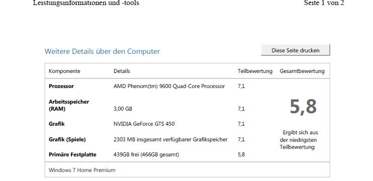

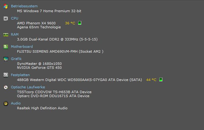

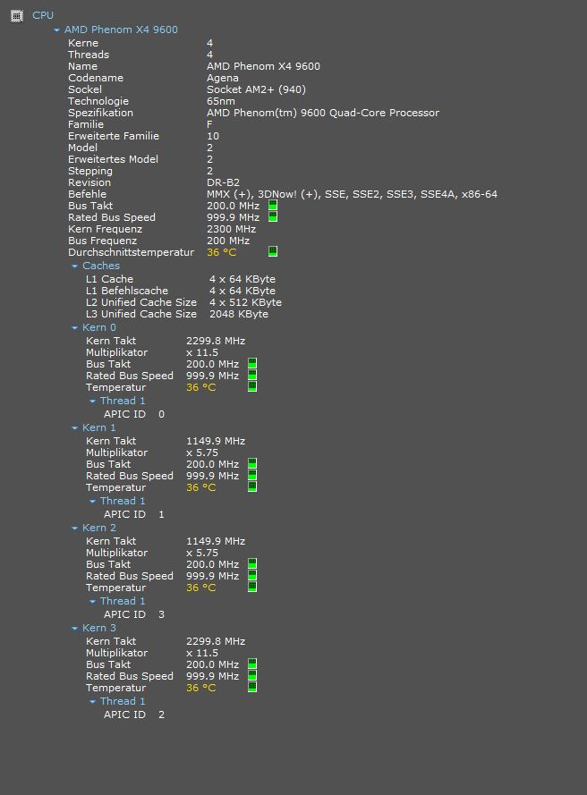

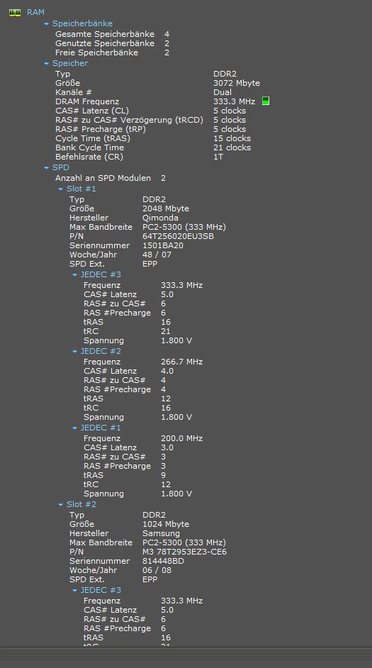

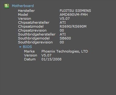

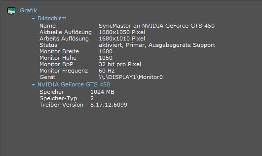

Mein Kumpel hat sich vor kurzen eine neue Graka in seinen PC eingebaut. Es ist eine Gainward Nvidia Geforce GTS 450 GS.
Das Netzteil hat 450 Watt.
Vorhin hatte er mir erzählt, das sein PC heute Morgen nicht an ging. Es dauerte etwas, dann hat er gebootet. Kann das Netzteil zu schwach sein?
Bei der Graka lag ein Y-Stromstecker dabei. 2 Stecker an die Graka, 1 Stecker ans Netzteil. Da kann man ja auch nichts verkehrt machen.
Bisher lief ja auch alles bis auf heute früh.
Gruß Ulli
http://www.nickles.de/user/images/244673/system_4.jpg
http://www.nickles.de/user/images/244673/motherboard_1.jpg
http://www.nickles.de/user/images/244673/cpu_1.jpg
http://www.nickles.de/user/images/244673/graphik.jpg
http://www.nickles.de/user/images/244673/ram_1.jpg

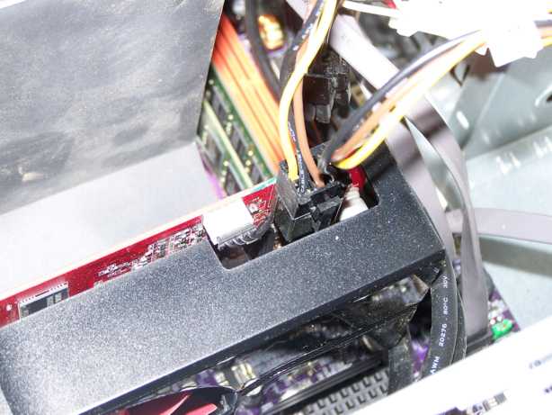

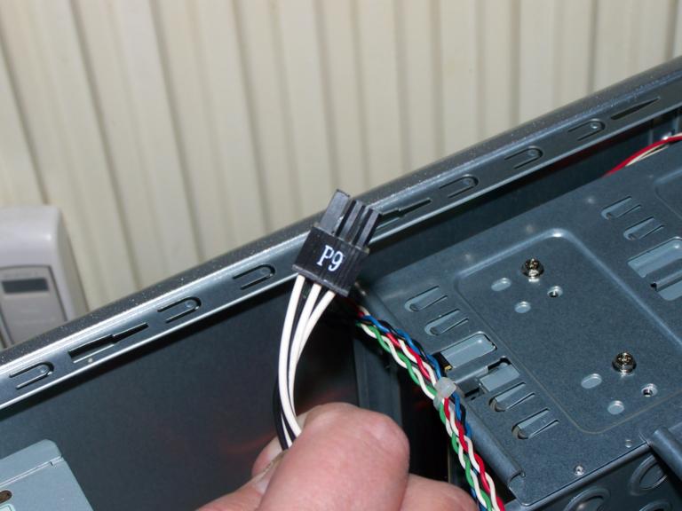

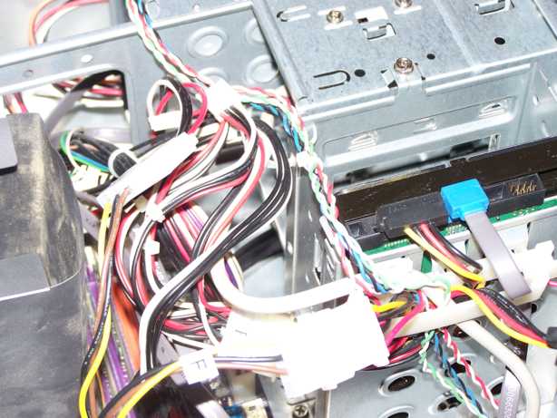

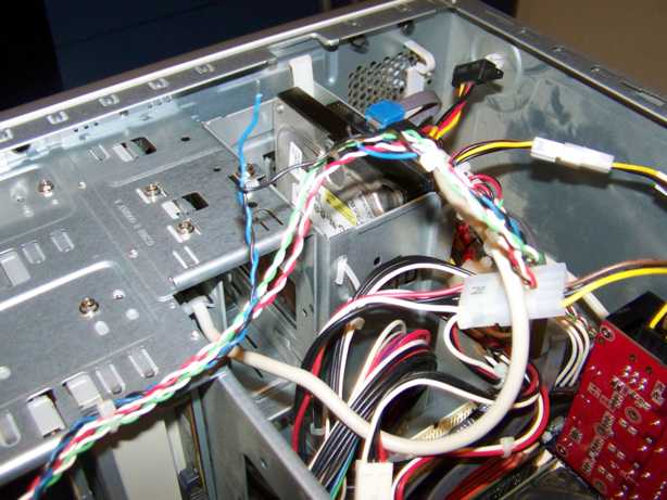

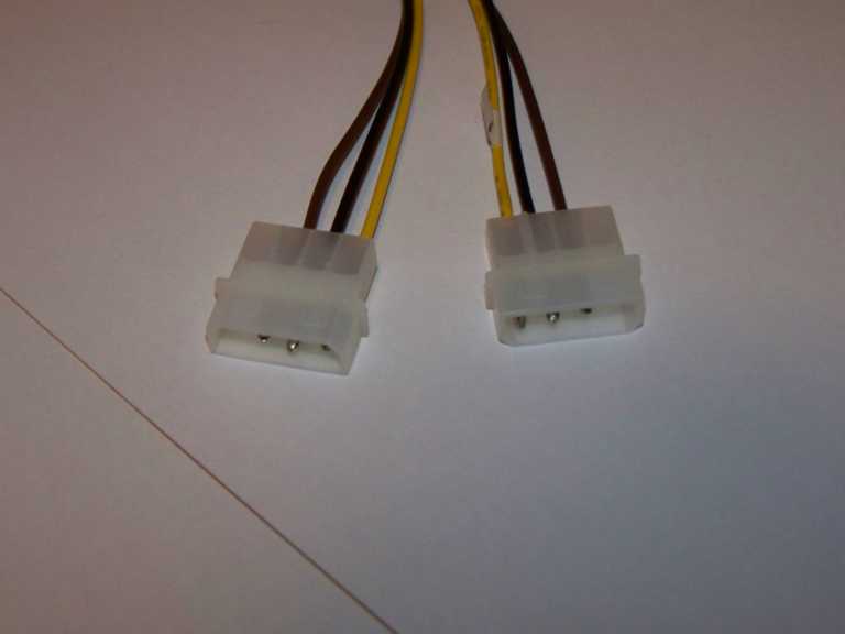

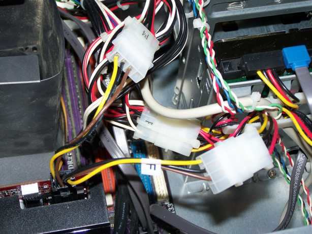

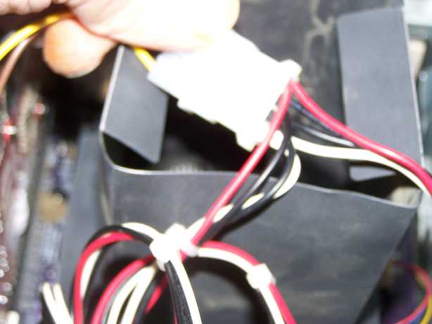

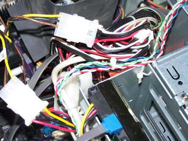

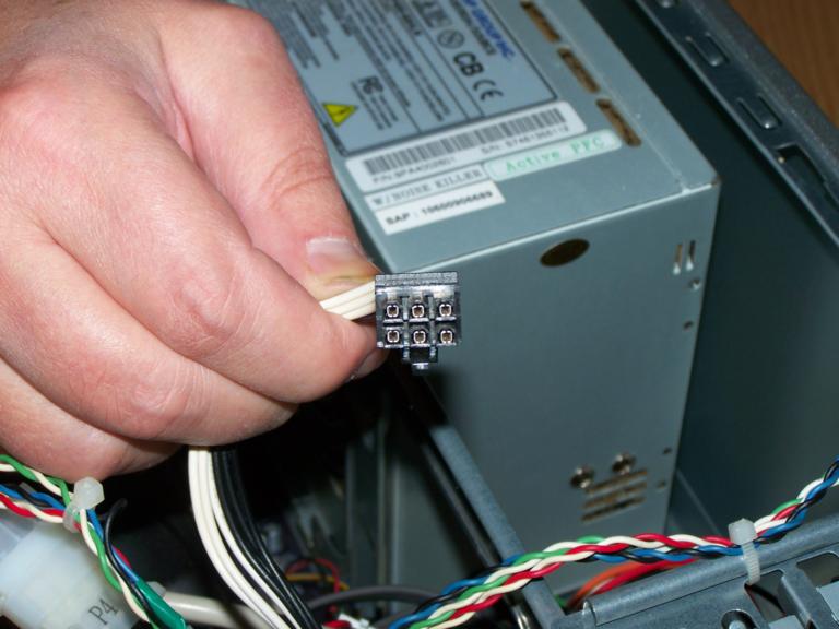

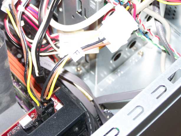

Also heute hat Thomas mal seinen PC geöffnet und hat Bilder von den Anschlüssen gemacht. Er versteht nicht, warum beide Enden von dem Y-Adapter mit dem Netzteil verbunden werden müssen. Ich glaube, die Stecker heißen Molex-Stecker, oder?
1.)
Das Y-Kabel hat drei Enden. Ein Ende steckt auf der Graka. Die 2 anderen Kabel mit den Molex-Steckern haben je 3 Kabel:
1x schwarz
1x gelb
1x braun
2.)
Vom Netzteil kommen auch 2 Kabel mit diesen Molex-Buchsen. Eine Buchse besteht aus 4 Kabeln:
1x rot
1x gelb
2x schwarz
Die andere Buchse, die vom Netzteil kommt, hat 8 Kabel und es steht P4 drauf:
2x rot
4x schwarz
2x gelb
Ist es jetzt egal, welchen Anschluss ich vom Netzteil nehme, oder gibt es da eine Reihenfolge zu beachten?
Was Thomas daran irritiert, ist warum nicht ein Kabel gereicht hätte, das man mit der Graka und dem Netzteil verbindet?

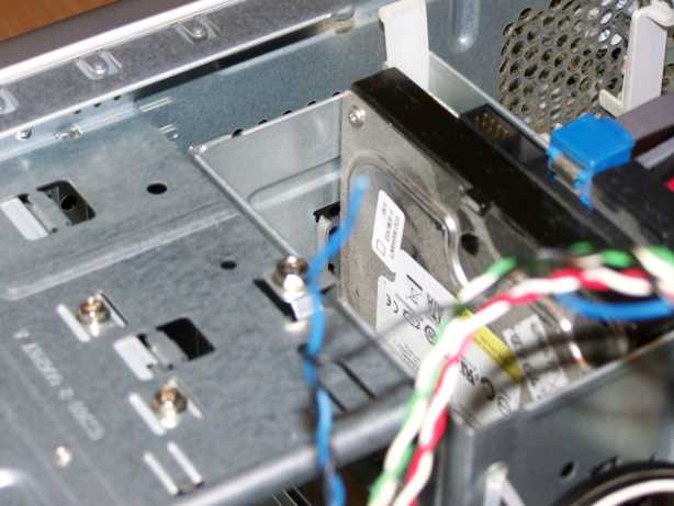

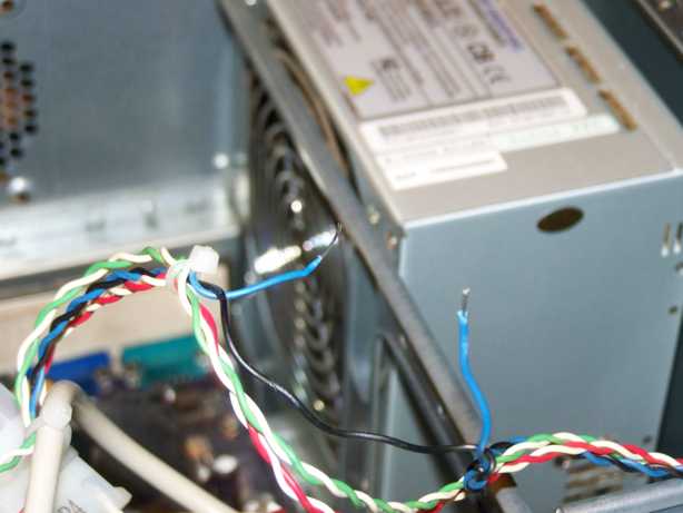

Tja, und dann kam der Supergau:
Um die Anschlüsse im PC besser fotographieren zu können, hatte Thomas mit einer kleinen Schere 2 Kabelbinder durchgeschnitten! Und dabei hat er wohl auch ein blaues Kabel durchtrennt, das vorne zum Powerknopf verläuft.
Jedenfalls ging der Rechner danach nicht mehr an. Naja, er hat die 2 blauen Enden zusammen gezwirbelt und dann mit Isolierband umwickelt. PC läuft ja auch wieder.
Gruß Ulli

Maybe ullibaer „Hallo Maybe, Also heute hat Thomas mal seinen PC geöffnet und hat Bilder von...“
Naja, dann geben wir ihm mal was zu Lesen, oder?
http://www.pc-erfahrung.de/hardware/atx-netzteil.html
und
http://info.electronicwerkstatt.de/bereiche/stecker/atx_netzteil.html
und
http://www.atx-netzteil.de/atx_pinbelegung.htm
Der 4-ploige P4 Stecker ist als zusätzliche 12V Spannungsversorgung für das Mainboard gedacht, sofern so ein Anschluss vorhanden ist.
http://www.hardwarebook.info/ATX_12V_Power_Supply
Sofern das Netzteil keine seperaten 4-poligen, bzw. 6-poligen Anschlüsse für die Grafikkarte hat, dann werden entweder die normalen 4-poligen, rechteckigen Stecker verwendet, oder es werden Adapter benötigt, die meist beiliegen.
Diese 450er hat z.B. nur einen 6-poligen-Anschluss:
http://www.overclockingfreaks.de/wp-content/uploads/2010/11/nvidia-gts-450-review-oc-freaks-3.jpg
Das scheint mir auch das Referenzdesign zu sein.
Diese hier hat den gleichen Anschluss, trotz anderem Lüfter:
http://media.bestofmicro.com/K/9/263817/original/msi_n450gts_1gd5-oc_back.jpg
Also gehe ich davon aus, dass das erwähnte Modell genauso aufgebaut ist.

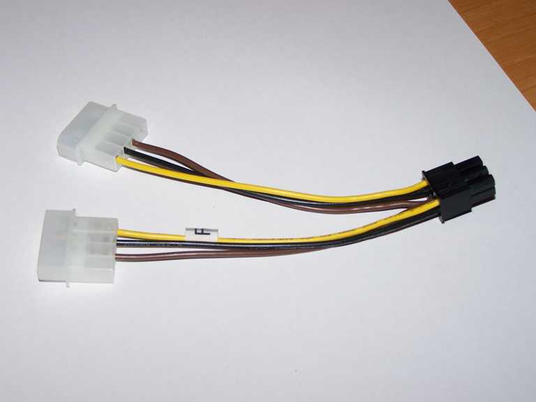

Aber ich glaube, ich verstehe jetzt, was Du mit dem Y-Adapter meintest:
http://hardwarestore24.de/bilder/produkte/gross/Strom-Adapter-intern-InlineZ-2x4pol-6pol-fuer-PCIe-PCI-Express-Grafikkarten.jpg
Ist doch logisch, dass man, wenn man von 2 x 4-polig auf 6-polig geht, dass man dann 2 4-polige benötigt, Die 4-poligen sind auch nicht voll belegt, wenn man genau hinschaut.

Nachtrag: Warum der/die Molex Stecker mit P4 gekennzeichnet sind, wie auf dem Bild zu sehen, kann ich nicht sagen. Eigentlich ist es so ein Kabel/Adapter:
http://kabello.de/kabello/neu2/artikel/gross/51362.jpg
ullibaer Maybe „Naja, dann geben wir ihm mal was zu Lesen, oder?...“
Hallo Maybe,
Erstmal danke für die Bilder und deine Links. Aber Thomas kommt immer noch nicht damit klar!! Er sitzt gerade neben mir.
Er möchte von dir wissen, welchen Anschluss er vom Netzteil nehmen muss, den mit 4 Kabeln oder den mit 8 Kabeln? oder muss Thomas beide Stecker vom netzteil mit dem Y-Kabel verbinden?

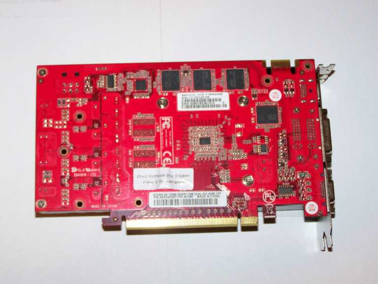

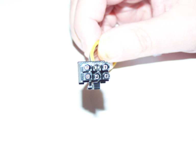

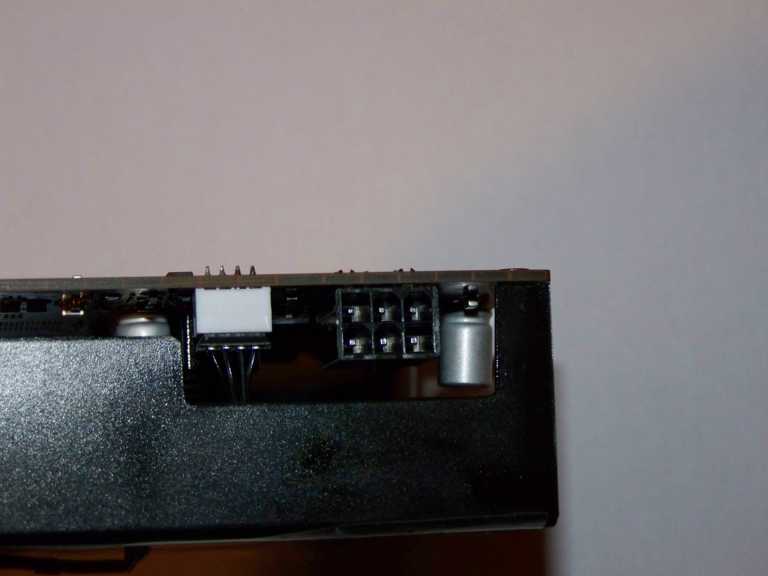

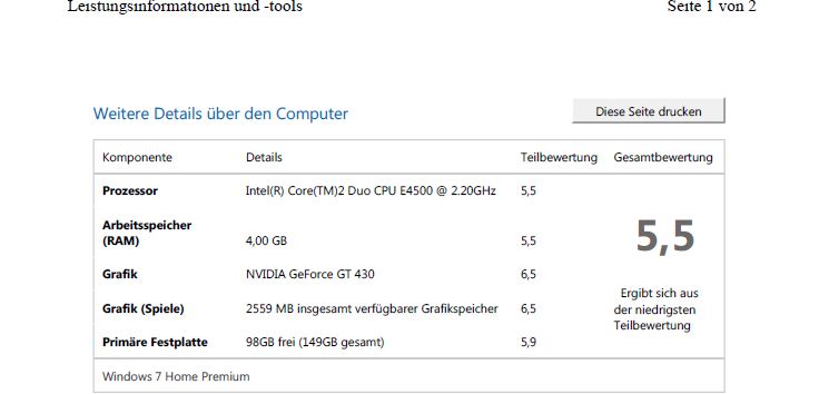

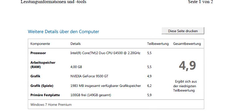

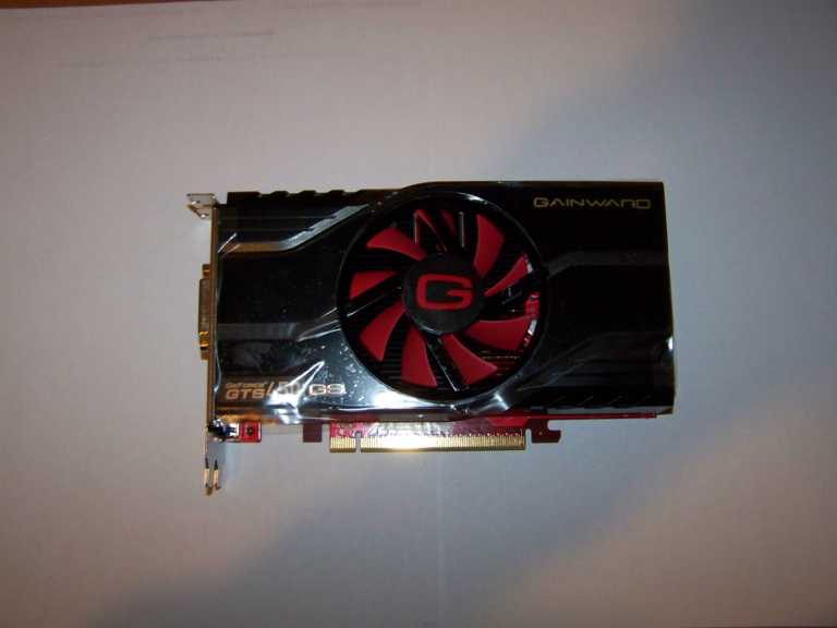

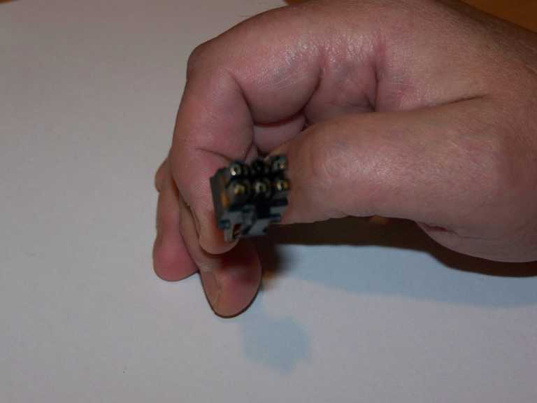

Ich habe mir auch diese Graka gekauft, aber nocht nicht eingebaut und mal ein paar Bilder gemacht.
Gruß Ulli

Maybe ullibaer „Hallo Maybe, Erstmal danke für die Bilder und deine Links. Aber Thomas kommt...“
Er muss 2 4-polige Molexstecker mit dem Adapter verbinden, damit alle 6 Pole belegt sind. Nach Möglichkeit sollte es zumindest eine eigene Leitung sein.
Anhand des Adapters kann man doch sehen, dass man 2 Stecker einstecken muss, damit auch alle Kabel bis zum 6 poligen GK-Stecker durchgeschaltet sind!
Wäre das nicht notwendig, würde an der GK auch ein 4-poliger Stecker ausreichen, also nur 1 Molexstecker. Eine Geforce 6600 hatte z.B. einen 4-poligen Molexanschluss, also ohne Adapter.
Da man davon ausgehen kann, dass der Hersteller nichts verschenken will, hat es schon einen Grund, warum es so ist, wie es ist.
Ob es evtl. zu Abstüzen etc. kommen kann, wenn man alles an eine Leitung hängt, hängt sicherlich auch von der Leistung und auch Qualität des NT ab.
Mein NT hat aber z.B. schon eine Leitung, die mit dem 6-poligen Stecker für die GK vorkonfiguriert ist. Gut, nützt mir nicht viel, da meine GK 2 Stecker hat, also habe ich auch noch so einen Adapter verbaut.
Also, kurz gesagt, 2 Molexstecker mit eigener Leitung abgreifen, in den Adapter und den Adapter in die GK!
Maybe
Hat Thomas ja quasi auch gemacht. Nur hat der eine Molexanschluss 4 Kabel und der andere Molexanschluss hat 8 Kabel, die alle zum Netzteil führen.
Sind das denn 2 eigene Leitungen und ist das so richtig? denn bis jetzt läuft ja alles ohne Probleme.
Thomas meint nur, diese Molexanschlüsse hätten unterschiedliche Spannungen und wären Stromanschlüsse für IDE-Festplatten.

Knoeppken ullibaer „Hallo Maybe, Erstmal danke für die Bilder und deine Links. Aber Thomas kommt...“
meinen Senf gebe ich nun auch noch hinzu...;-)
Wenn ihr beide euch mal die Molex- Stecker von dem Adapter anseht, - was seht ihr da?
Beide weißen Molex- Stecker haben die gleiche Aderanzahl und die gleichen Steckpinne.
Nun sind die ja nicht zur Zierde da, oder weil der Hersteller Materialüberschuss hatte. ;-)
Sondern:
Beide Stecker vom Adapter müssen angeschlossen werden, und zwar möglichst einer davon an einem separaten Kabelstrang des Netzteils. Besser noch 2 separate Kabelstränge.
Beide Stecker vom Adapter müssen angeschlossen werden, und zwar immer, und bei jeder Grafikkarte mit separatem Spannungsanschluß, bei der dieser Adapter mitgeliefert wurde!
Ein neues Netzteil hat schon Kabelstränge mit 6-poligen Steckern. Diese sind separat und extra für Grafikkarten.
Ist bei eurem Netzteil das nicht der Fall, dann muss man sich eben mit diesem mitgelieferten Adapter behelfen.
Ihr müsst immer von der möglichst höchsten Belastung einer Hardwarekomponente ausgehen.
Dass heißt wenn die Grafikkarte im Bedarfsfall die höchste Last zieht, entlasten die beiden angeschlossenen Stecker die 12V- Schienen des Netzteils, und die Stecker selbst.
Habt ihr beide keine separaten Kabelstränge am Netzteil, dann habt ihr beide Pech gehabt, und müsst den Adapter irgendwo mit beiden Steckern dazwischenhängen.
Zur Not mal das Kabelgewurschtel auseinander nehmen, und die Kabel komplett neu aufteilen.
Die Kabelbinder werden nicht mit einer Schere geöffnet, sondern mit einem Seitenschneider, und zwar vorsichtig.
Versehentlich durchgeschnittene Kabel werden auch nicht einfach irgendwie zusammen getüddelt, und mit ein bisschen Klebeband zusammen gepappt, sondern ordentlich mit Quetschverbindern verbunden, oder ordentlich verlötet. Vorher schiebt man einen Schrumpfschlauch über eine der durchtrennten Adern.
Soviel zum Perfektionisten...
ullibaer Knoeppken „ Hallo, meinen Senf gebe ich nun auch noch hinzu... - Wenn ihr beide euch mal...“
Hallo Knoeppken,
Lange nichts mehr von einander gehöhrt, wool?
Das ist ja nur eine Notlösung, da Thomas keinen Lötkolben hat und wenn sowas dann noch Samstag Abend passiert, muss man das besste daraus machen!!
So, vorhin hatte Thomas nochnal seinen PC geöffnet und darin ein Kabel entdeckt, welches den gleichen Anschluss hat, wie der Stecker, der an die Graka gesteckt wird. Der Unterschied ist nur:
Bei diesem Stecker, der vom Netzteil kommt, sind alle 6 Kontakte belegt und es steht P9 drauf
Bei dem Stecker, der momentan an der Graka steckt, sind nur 5 Kontakte belegt, es gehen aber 6 Kabel ab! ( Y-Adapter )
Kann Thomas dieses Kabel mit den 6 Kontakten, wo P9 drauf steht, mit der Graka verbinden? ( anstelle des Y-Adapters ? ), oder kann da was passieren?
Gruß Ulli
http://www.nickles.de/user/images/244673/100_7857_768x576.jpg
http://www.nickles.de/user/images/244673/100_7859_768x576.jpg
Maybe ullibaer „Hallo Knoeppken, Lange nichts mehr von einander gehöhrt, wool? Das ist ja nur...“
Einen P9-Stecker gibt es bei ATX-NT eigentlich nicht, dass war ein Teil des Steckers bei den alten AT-NT:
http://www.elektronik-kompendium.de/sites/com/0601151.htm
Der Stecker, der für die GK geeignet ist und direkt aus dem NT kommt, nennt sich PEG!
http://www.planet3dnow.de/artikel/hardware/netzteile/netzteil2006/12.shtml
http://www.planet3dnow.de/artikel/hardware/netzteile/netzteil2006/13.shtml
Das ist der, den ich bei mir z.B. nutze, beschriftet mit PEG, oder PCI-E.
http://images.ht4u.net/reviews/2009/leistungsaufnahme_graka/pcie_6pin.jpg
Warte bitte, was Knoeppken dazu noch sagt, oder nimm den Adapter!
Durch die Phasen, die an einigen Polen sind, kann man eigentlich keinen falschen Stecker einstecken, außer mit Gewalt!
Maybe
Knoeppken Maybe „Einen P9-Stecker gibt es bei ATX-NT eigentlich nicht, dass war ein Teil des...“
sehe ich genauso.
Einen offiziellen Stecker mit der Bezeichnung "P9" (in der Bauform) gibt es meines Wissens nicht bei ATX- Netzteilen.
Hinzu kommt dass die Farben der Adern nicht stimmen, nach der Norm sind diese alle 5V.
Weiß und Schwarz.
Was passend aussieht, muss leider nicht wirklich immer passen.;-)
Der sieht mir nach einem speziellen Stecker für eine Rechner- Baureihe aus, vielleicht sogar für eine Mainboardeinspeisung.
Den Stecker würde ich wieder weg packen, und den mitgelieferten Adapter nutzen.

Knoeppken ullibaer „ Ok. aber ich brauche dann doch natürlich nur 1 6-poligen PCIe-Stecker 6P x2...“
Du brauchst nur einen dieser Stecker, warum hatte ich oben schon geschrieben.
Es sei denn du baust 2 von diesen Grafikkarten ein. Deine, und die von deinem Kumpel :))
Den Y-Adapter brauchst du nicht.

Wenn aus dem Netzteil ein separates Kabel mit einem Molexstecker (aber 8 Adern) kommt, und das nirgendwo anders im Rechner angeschlossen ist, dann kann er den Y-Adapter einseitig (mit einem Stecker) auch dort anschließen.
Den anderen Stecker an einem anderen freien Molexstecker.
Und noch mal: Wichtig ist das wenigstens 1 Kabelstrang von dem Netzteil separat sein sollte für den Adapter.
Die Fummelei mit den SATA- Einspeisungen würde ich im aber schnell, und bestimmend ausreden.

Tja, und Thomas hat dann heute in meinen Quadcore-PC die neue Gainward Nvidia Geforce GTS 450 GS eingebaut und dann hat er dann noch 1 6-adriges Kabel mit PCI-Express-Stecker ( voll beschaltet ; 6 Kontakte ) mit der Graka verbunden. Denke mal, das es richtig war. Jedenfalls läuft alles.
Danach mal den Leistungsindex gemacht. Gab ein paar Pünktchen mehr, aber nicht berrauschend.
Die Sparkle Nvidia Geforce GT 430 1024 MB, die bisher im Quadcore-PC werkelte, hat Thomas in meinen 2.PC eingebaut. ( Intel Core 2 Duo E 4500 )
Dort war vorher eine Gainward Geforce 9500 GT 512 MB drin.
Vorher hatte ich 4,9 Punkte, jetzt 5,5 Punkte.
Gruß Ulli
http://www.nickles.de/user/images/244673/leistungsinformation.jpg
http://www.nickles.de/user/images/244673/leistungsinformation-2.jpg
Knoeppken ullibaer „Hallo Knoeppken, Als Thomas gibt jetzt endlich Ruhe und hat alles verstanden. Er...“
Hallo Ulli,
ja aber die Bewertung der Grafik hat sich von 4,9 auf 6,5 verbessert. Das ist schon ein Sprung.
Bei der Leistungsbewertung wird immer das schlechteste Glied in der Liste angezeigt.
Vorher hattest du einen "Gesamtindex" von 4,9 wegen der Grafikkarte.
Jetzt ist es 5,5 wegen dem Prozessor.
Wenn du nun theoretisch einen Prozessor einbauen würdest, der den Wert 7,9 bringen würde,
dann würde trotzdem ein Gesamtindex von 5,9 dort stehen. Das wäre nämlich dann deine Festplatte :))
Du siehst, diese Bewertung ist eine grobe Richtlinie, und so wichtig wie ein Sack Reis auf einem chinesischen Fahrrad.

gelöscht_189916 ullibaer „Hi, Knoeppken Ja, das ist mir schon klar. Eine Kette ist immer so stark, wie ihr...“
Warum die bei Fortron den Stecker als P9 bezeichnen und weiße Kabel nutzen, bleibt zwar deren Geheimnis, aber das Ding ist der PEG-Stecker und soll laut Fortron auch 12V auf den Adern haben, ein Test mit dem Multimeter sollte da Gewißheit bringen:
http://www.fspgroupusa.com/fsp40060ghn80/p/629.html
http://www.fspgroupusa.com/images/specs/FSP400-60GHN_DIA.pdf
Allerdings erscheint mir das NT mit 400W etwas mickrig für die Karte, aber wenn ich das richtig gelesen habe, soll ja sowieso ein Neues eingebaut werden.
Jetzt könnt ihr wieder beruhigt schlafen;-)

Knoeppken gelöscht_189916 „Hallo Warum die bei Fortron den Stecker als P9 bezeichnen und weiße Kabel...“
Hallo Thomas,
ist ja interessant ;-)
Laut "Schaltplan" liegen dort wohl wirklich 3 x 12V an.
Bei neueren Netzteilen dieser Marke, sind die Farben hingegen wieder richtig.
Meinerseits bedanke ich mich für die Richtigstellung.
gelöscht_189916 Knoeppken „Hallo Thomas, ist ja interessant - Laut Schaltplan liegen dort wohl wirklich 3 x...“
Hi
Das war gar nicht als solche gedacht, sondern als Baldrianpille für ullibaer;-)
Die etwas "kryptische" Bezeichnung leitet sich wohl einfach aus der Durchnummerierung der einzelnen Stränge ab und mit der Farbe, wenn die das als Serienausrüster für eine Kette oder so liefern, dann guckt wohl auch keiner so genau hin, ich weiß ja nicht, um was für einen Rechner es sich da genau handelt.
Nach dem Schaltbild sind die Adern jedenfalls korrekt mit schwarz und gelb bezeichnet.
Zu meinen Favoriten gehören die Fortrons allerdings nicht.
Der Kabelsalat in diesem PC hat allerdings wirklich was für sich, so als Tip für ullibaer, nehmt die Kabelstränge komplett ab und löst auch die Kabelbinder und versucht das Gewurstel so sauber und luftdurchlässig wie möglich zu verlegen.
Nach der Beschreibung bei Fortron sind an dem Netzteil 4 SATA-Stromanschlüsse und 3 alte IDE-Stromanschlüsse, damit sollte sich eigentlich jede Beschaltung in der Leistungsklasse des NT bewältigen lassen.
Die Stränge, die nicht benötigt werden, wickelt Ihr am besten blind ab und verfrachtet sie in den Hintergrund des PC, damit die Luftzirkulation nicht behindert wird, manchmal ist auch oberhalb vom NT noch ein Spalt zum Gehäuse, dann packt ihr das da rein.
Da der P9 ein PEG ist, kannst Du den nutzen und mußt nicht mit dem Y-Kabel herumfummeln, das ist eher für ältere Netzteile gedacht, die noch keinen PEG haben und deswegen mußt Du den Saft bei diesen über die Adapter von den Laufwerksanschlüssen "mopsen".

Maybe ullibaer „Gainward Nvidia GeForce GTS 450 GS Grafikkarte+450 NT“
Wofür der genau ist weiß ich immer noch nicht, - für die Grafikkarte jedenfalls nicht, dafür stimmen die Spannungen die der Stecker liefert nicht.
Ich hab mir auch schon einen Wolf gesucht, weil ich das unbedingt wissen wollte. Hab aber auch nichts gefunden.
Hab wohl nen guten Artikel zu den Steckern gefunden:
http://www.tecchannel.de/server/hardware/402387/netzteile_fuer_pcs_und_server_standards_und_stecker/
Aber der Workstation-Stromstecker scheint es wohl auch nicht zu sein:
http://www.tecchannel.de/server/hardware/402387/netzteile_fuer_pcs_und_server_standards_und_stecker/index9.html
Was soll den die "Flickerei" an den SATA-Steckern? Hat er nachher zu wenige Molex-Stecker übrig, um Laufwerke anzuschließen, oder warum?
Falls ja, dann nimmt man sowas:
http://cgi.ebay.de/PC-Y-Kabel-Stromadapter-Strom-Adapter-5-25-CD-DVD-Molex-/330422201885?pt=DE_Technik_Computerzubeh%C3%B6r_Kabel_Adapter&hash=item4ceeb2ae1d
Kostet ja wirklich nicht die Welt und bei HDD und DVD geht das ohne Probleme!
