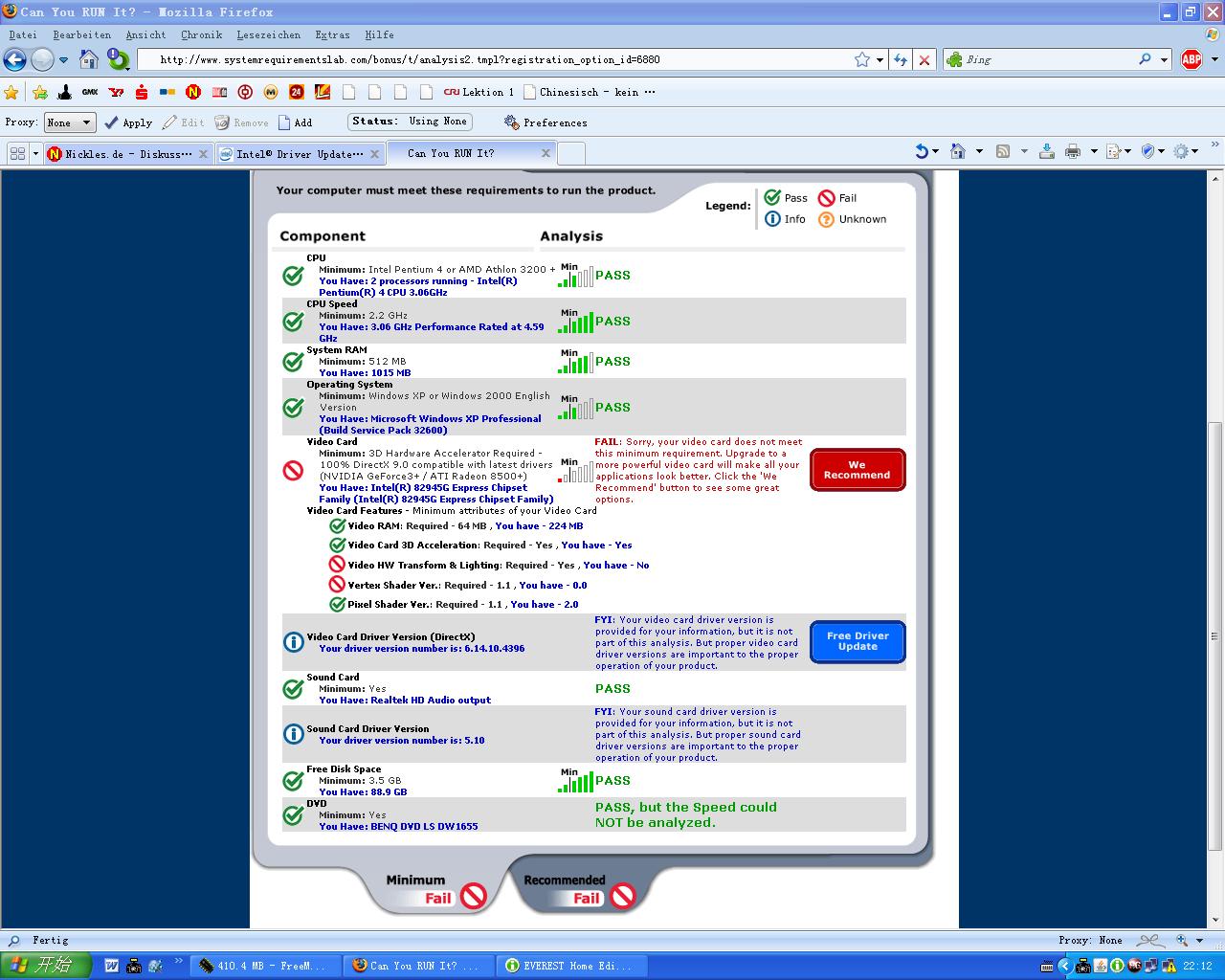

Beim Starten wie auch beim Beenden und beim "kein Signal" ist KEIN Streifen zu sehen.
Es handelt sich um eine Intel 82945G Express Chipset Family (224 MB). GPU-Codename - Lakeport-G
(ins Bios muss ich erst noch reinschauen)
"Lad dir mal den entsprechenden Treiber+Center....."
...ist leicht gesagt - aber was ist dies???? wie mache ich dies???
Das habe ich ueber Intel.... und per Test rausbekommen - s. Bild
http://www.nickles.de/user/images/261821/test.jpg
Hilft mir/Dir das weiter?
Peter
