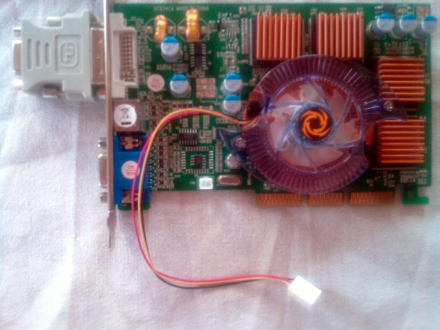

Sieht fertig dann so aus, Qualität ist leider nur Handyfoto:
http://www.nickles.de/user/images/189916/fx5500.jpg
Habe rein zufällig dieses umgebaute Teil auch noch daheim, auch eine FX5500 von Palit, die denselben Kühlkörper drauf hatte;-)
Den Lüfter mußt Du dann an einen Boardanschluß stecken oder mittels Adapter vom Netzteil, der liegt aber bei.
fakiauso
