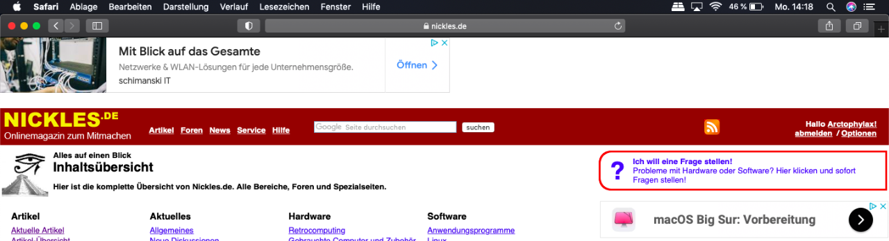

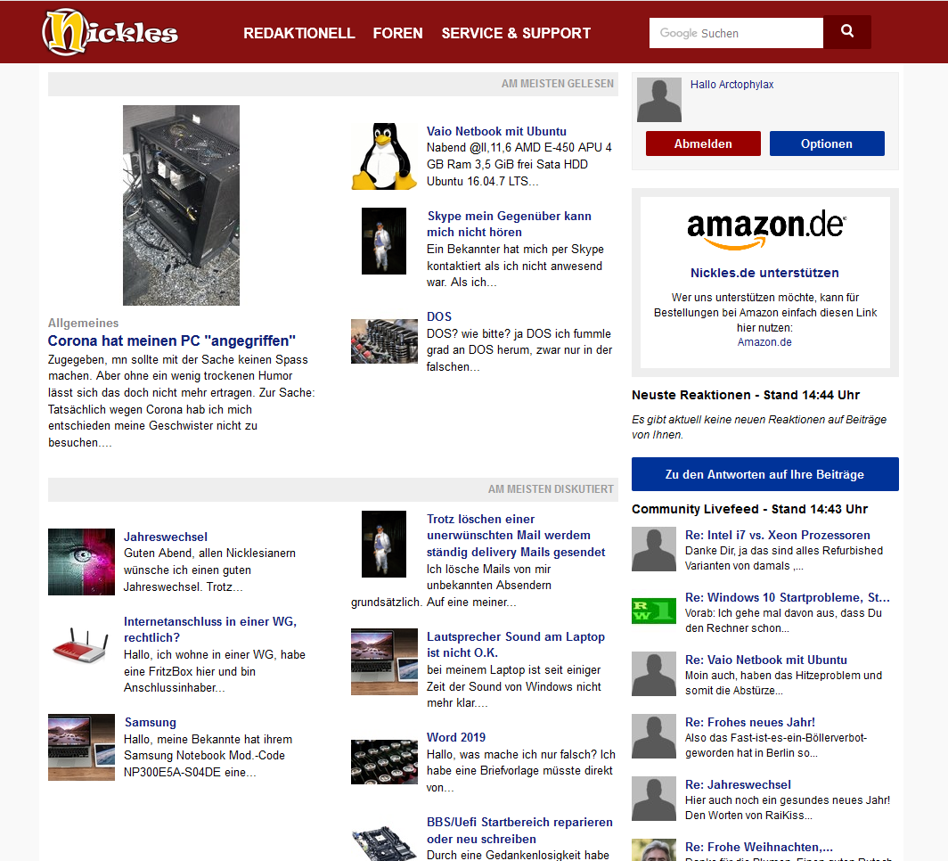

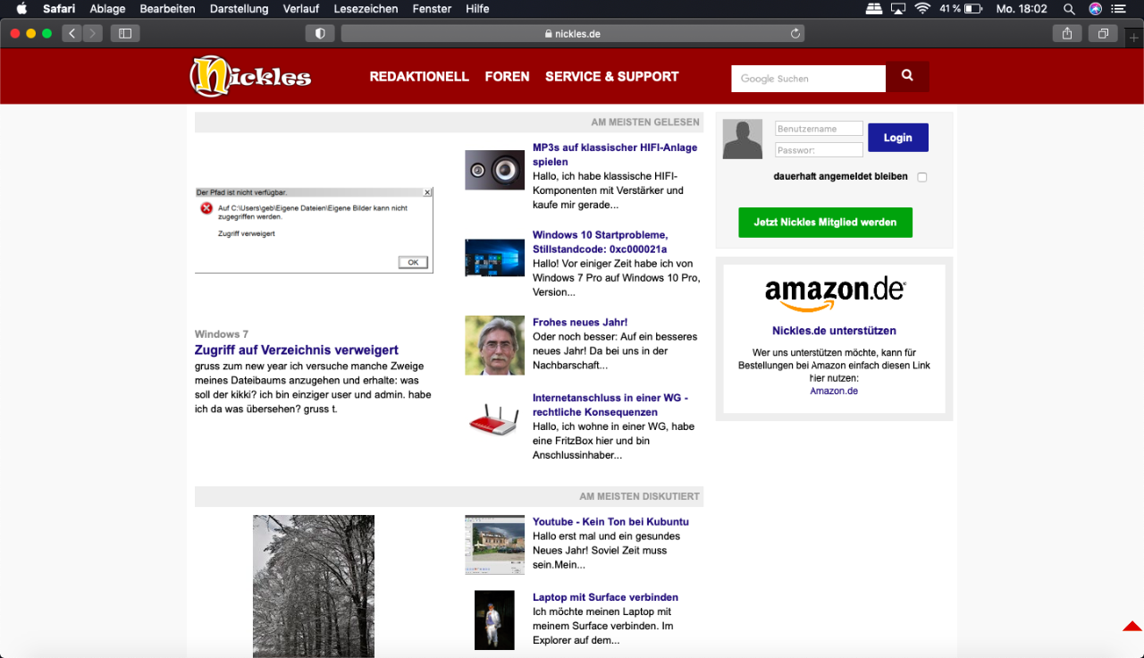

Interessieren dich denn schon Fehlermeldungen, oder erst, wenn du fertig bist? Ich hätt hier was - wobei ich nicht weiß, ob das ein neues Problem ist oder schon länger besteht:
Unter Safari (Mac) sieht man nicht direkt, ob man eingeloggt ist. Folglich gibt es auch keinen (offensichtlichen!) Weg, sich auszuloggen. Hab mal 2 Screenshots angehängt, einmal Firefox unter Win10 - so, wie es sein soll!
Firefox unter Windows 10

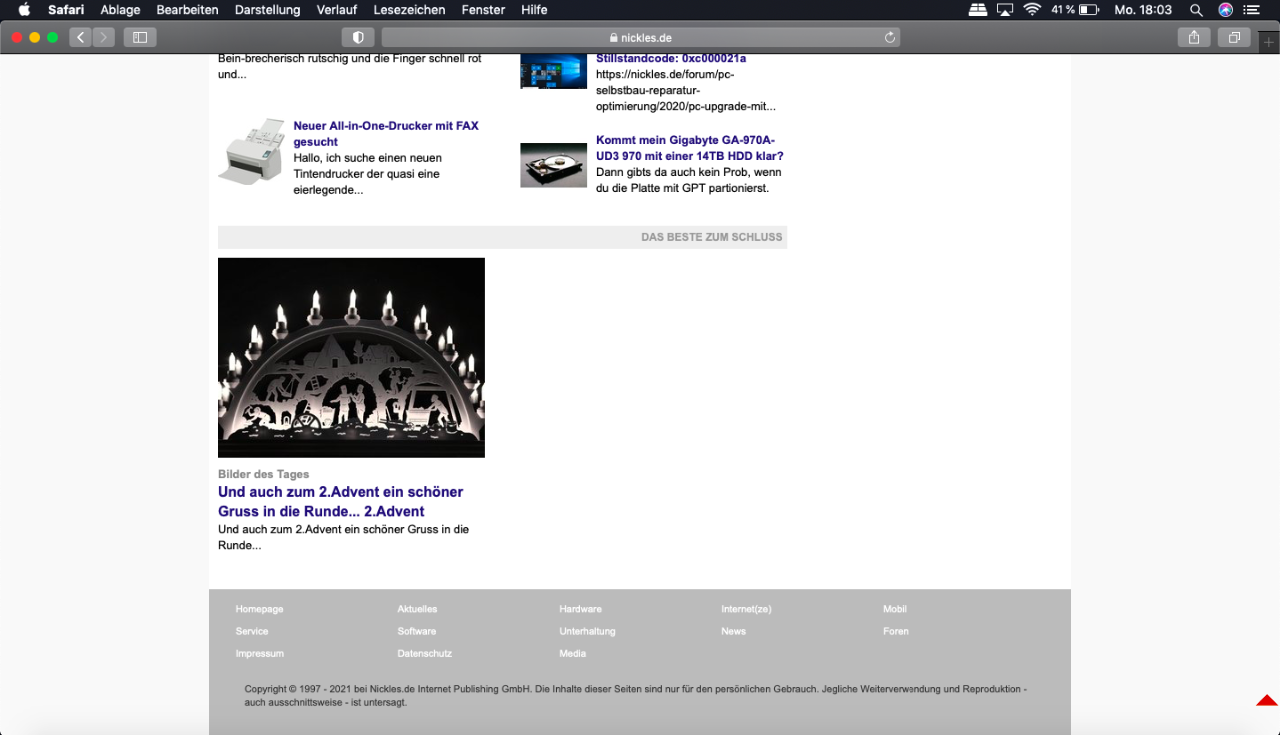

Und dann noch Safari auf dem Mac; hab da frecherweise den Anfang eines Premiumartikels im Bild gelassen, damit man sieht, dass ich wirklich eingeloggt bin!
Safari auf dem Mac
Hinweis: Für mich selbst ist das kein Problem! Wenn man den richtigen Weg kennt, kann man sich auch ausloggen. Ich meine das nur als Hilfe für Nickles.de; vielleicht wollt ihr das ja korrigieren, weil es für neue Besucher verwirrend sein könnte.

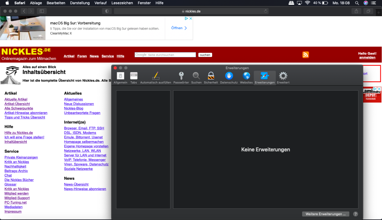

Ich hab das jetzt nicht systematisch untersucht, aber herausgefunden, dass der Login direkt erkennbar ist, wenn man die "Inhaltsübersicht" aufruft - da logge ich mich dann auch erfolgreich aus, und danach ist auch der "Ausgeloggt"-Status korrekt erkennbar.
Inhaltsübersicht auf Safari - eingeloggt

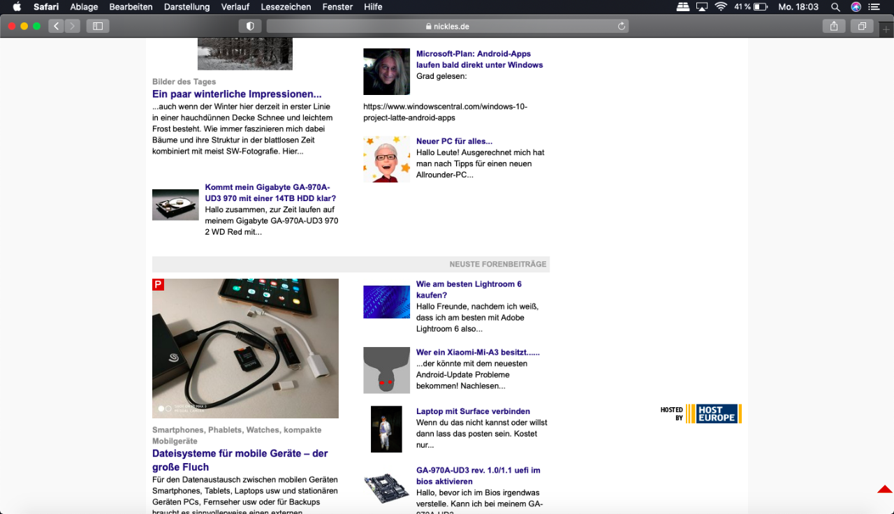

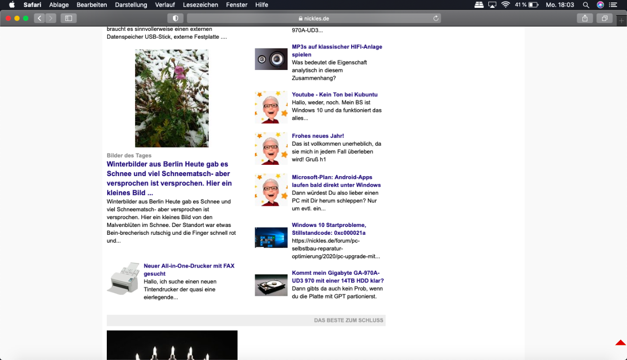

Das ist seltsam, siehst Du denn die Timeline auf der rechten Seite? Der Anmeldezustand wird eigentlich über ein Nickles-Skript geladen und dynamisch in die Seite gehängt - das muss dann irgendwo blockiert werden. Hast Du irgendwelche Addons installiert, die dafür infrage kommen könnten?
Arctophylax xafford „Das ist seltsam, siehst Du denn die Timeline auf der rechten Seite? Der Anmeldezustand wird eigentlich über ein ...“
Keine Timeline in Sicht, egal ob eingeloggt oder nicht (im Bild eingeloggt):
Nickles Homepage im Safari
Auch nicht weiter unten...
Keine Addons installiert:

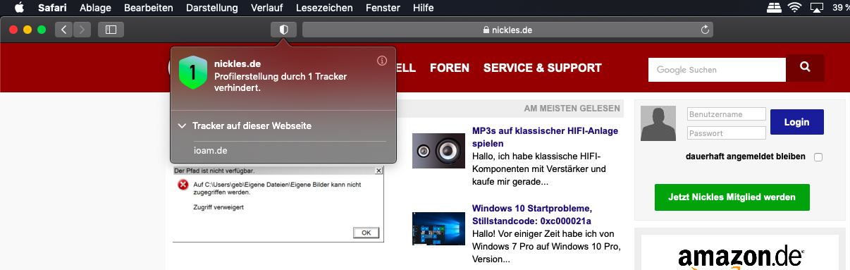

Dafür blockiert Safari selbst gewisse Skripte - weiß nicht, ob das für das vorliegende Problem eine Rolle spielt:

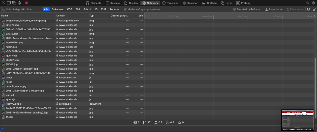

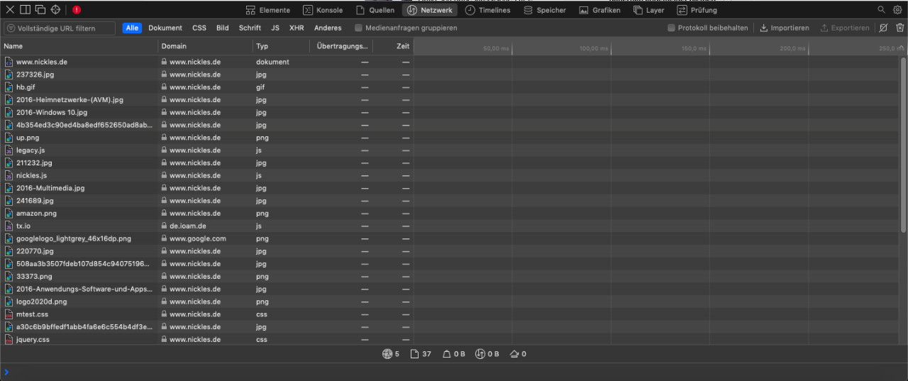

Dann blockiert der Browser seltsamerweise anscheinend alle dynamisch nachgeladenen Skripte bei Nickles. Weißt Du, wie Du die Entwickler-Konsole aufrufst und könntest Du einen Screenshot des Netzwerk-Tabs an mich schicken für Javaskripte?
Arctophylax xafford „Dann blockiert der Browser seltsamerweise anscheinend alle dynamisch nachgeladenen Skripte bei Nickles. Weißt Du, wie Du ...“
Die Screenshots sind auf der Homepage nickles.de direkt nach dem Einloggen enstanden:
JavaScript-Konsole, Netzwerk-Tab, oberer Teil
JavaScript-Konsole, Netzwerk-Tab, unterer Teil
Sah auch interessant aus
Falls du was anderes haben wolltest, bitte einfach Bescheid geben.

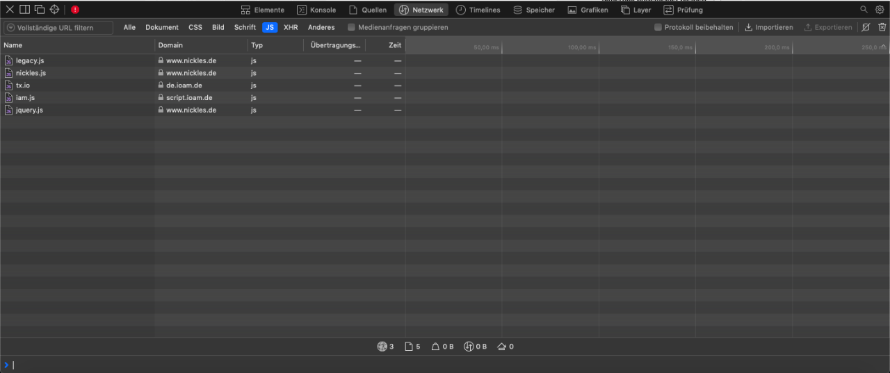

xafford Arctophylax „Die Screenshots sind auf der Homepage nickles.de direkt nach dem Einloggen enstanden: JavaScript-Konsole, Netzwerk-Tab, ...“
Hallo und danke Dir,
könntest Du den ersten Screenshot noch einmal erstellen, aber diesmal "JS" statt "Alle" wählen in der Auwahl der dokumentierten Resourcen?
Arctophylax xafford „Hallo und danke Dir, könntest Du den ersten Screenshot noch einmal erstellen, aber diesmal JS statt Alle wählen in der ...“
xafford Arctophylax „...“
Ok, nochmal danke - ich denke ich habe den Fehler lokalisiert. Könntest Du bitte einmal den Browser-Cache leeren und die Seite neu laden?
