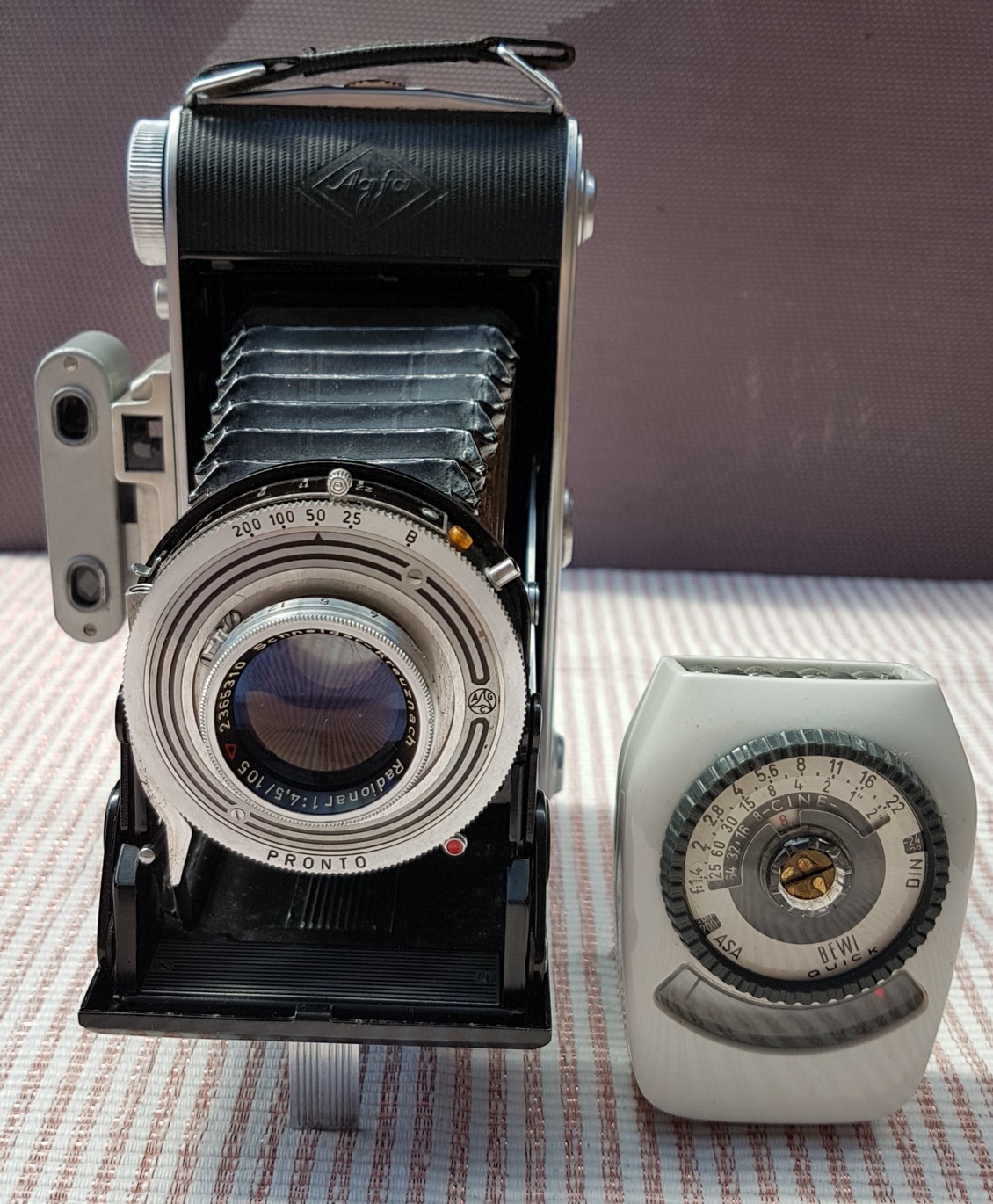

Meine Agfa Billy Record, mit aufgestecktem Entfernungsmesser und separatem Belichtungsmesser. Man achte auf das ObjektivZwinkernd.
Meine Agfa Box, einfach geht einfach..., aber beide Formate. Finde ich leider nicht mehr.
