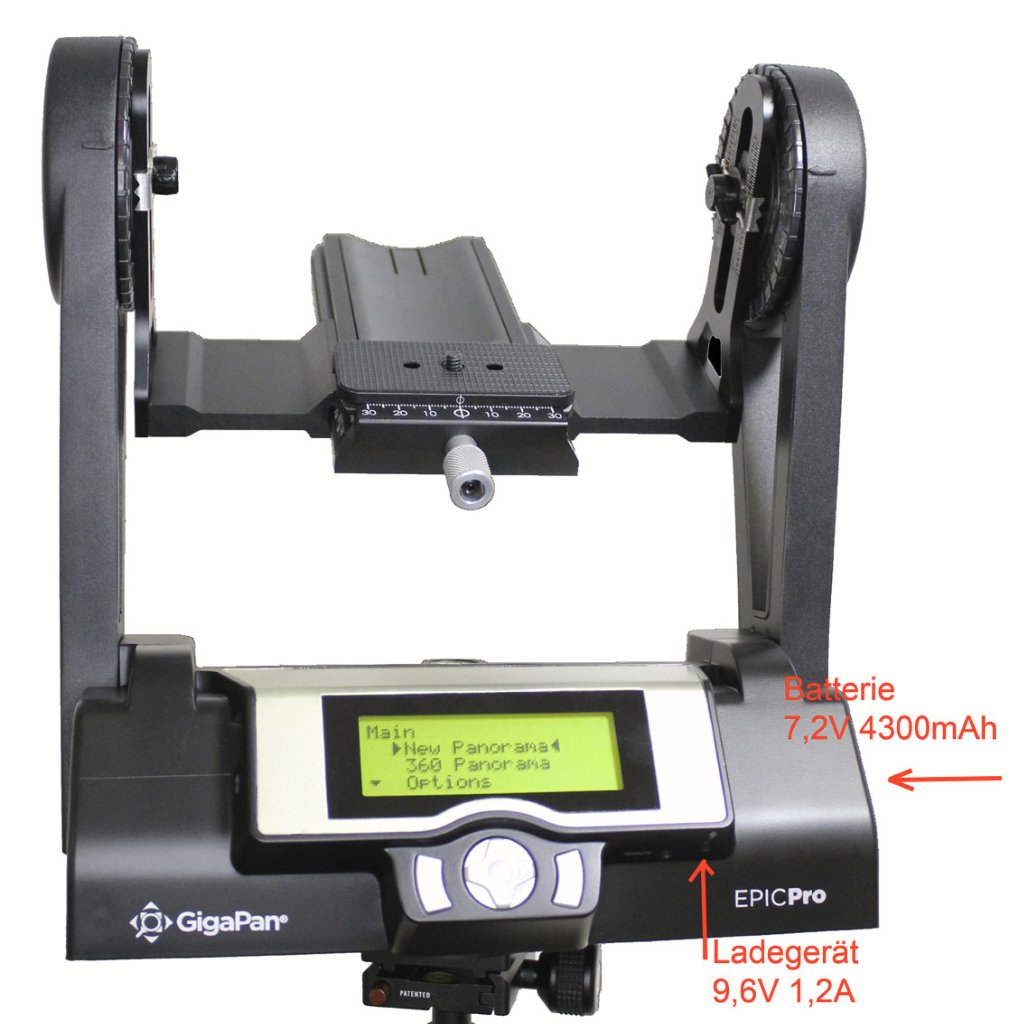

Aufruf an die Elektrobastler. Habe eine teure Gigapan-Pro-Maschine. Sie funktioniert primär mit einem Akku 7,2V (herausnehmar im Sondergehäuse). Die Maschine hat einen Ladeanschluss 9,6V. Das mitgelieferte Ladegerät (230V) hat aufgedruckt 9,6V /1,25A, aber in Leerlaufspannung 12V. Ladezeit ca. 6-9 Std.
Meine Notwendigkeit besteht darin, auf längeren Reisen ohne verfügbaren Netzanschluß die Akkus laden zu können, oder das Gerät über externen 9,6V (?) Akku zu betreiben.
Die Originalakkus sind NiMh und extrem schwer. Errechnete 20 Akkus sind mir effektiv zu schwer und viel zu teuer. Lipo o.ä. wäre sinnvoll. Gibt es aber nicht.
Aufgrund der Ladezeiten geht es im Auto auf Fahrten auch nicht, jedenfalls nur teilweise. Deshalb präferiere ich die Nutzung von Exterenen Akkus. z.B. PowerBank mit 9,6 V. Gibt es aber auch nicht.
Wer kann mir helfen?
Gruß Roger
Anmerkung: Habe bereits den Service in USA kontaktiert, technische Hilfe ist dort nicht zu erwarten. Erst nach dreimaligem Email bekomm ich eine inhaltslose Antwort. Typisch USA. Verkauf top, Machine "technisch ausreichend". Service - nicht vorhanden.

Ganz einfach. An Tagen ohne Steckdose in der Nähe, möchte  ich 100 Panos erstellen, ein Originalakku hält aber nur für z.B. 10 Panos. Also muss ich 10 vollgeladene Originalakkus mit 43000mAh mitnehmen, oder eine andere Stromversorgung mitnehmen. Übrigens, 10 Original -Ami- Akkus kosten so um die 650,-€. 2 Originalakkus hab ich, komme damit aber nicht weit.
Da bieten sich Powerbanks an. Problem ist nur, die Originalakkus haben 7,2V, Die Ladebuchse 9,6V.

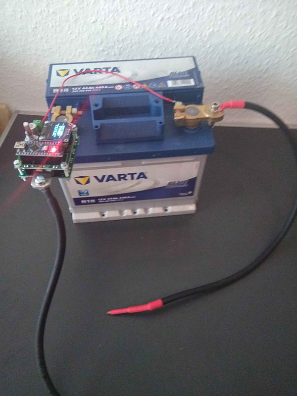

Oder mir kommt noch eine Idee. Stinknormale vollgeladene 12V-Bleiakku mitnehmen und einen Spannungswandler für 9V verwenden.  Sowas? z.B.
https://www.ebay.de/itm/Auto-KFZ-Stromwandler-spannungswandler-Konverter-DC12V-9V-2A-Wasserdicht-12CM-/153042420078
und z.B.
https://www.idealo.de/preisvergleich/MainSearchProductCategory.html?q=Blei+Akku+60Ah
hatterchen1 RogerWorkman „Moment, die verlinkte Powerbank hat keine 20V Nennspannung, sondern liefert bis 20V Ausgangsspannungaus 3,7V. Ansonsten ...“

Es kommt mir noch eine Idee. In den Originalakkus sind ja keine anderen NiMh-Zellen drin, wie sie sehr günstig zu erwerben sind. z.B. wie für Modellbauakkus. Gigapan lässt sich das verschweißte Billigplastikgehäuse fürstlich bezahlen und fast nur noch im Ausland zu kaufen: https://www.amazon.com/gp/offer-listing/B0057SPEWE/ref=dp_olp_new_mbc?ie=UTF8&condition=new

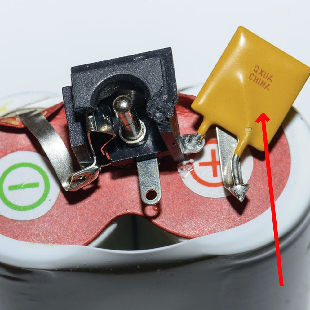

Diese Plastikgehäuse hat nochwas drin, was ist das? Auf der andern Seite steht nix drauf.
(Copyright https://flashoffroad.com/photography_articles/gigapan/rebattery/)
Dann könnte ich eine einfache Verlängerung löten und x-beliebig viele externe Akkus 7,2V, auch unterschiedlicher Kapazität nach Bedarf anschließen. Somit wäre das Gewichtsproblem vom Tisch, da ich nur soviel tragen muss, wie ich jeweils am tag brauche.  Auch eine Ladung ohne Netz ist im Auto oder per Solar im problemlos.
Müsste gehen oder?
Dürfte wohl ein Kondensator sein?
Kondensator in Reihe? Nee, glaube eher an ein NTC-Widerstand um hohe Einschaltströme vom Gerät fern zu halten, spricht dafür, den in den USA wird billig gebaut. Nur wie bkomme ich raus, was für Werte das Teil hat?

1+1=1 RogerWorkman „GigapanPro, Benutzung ohne Ladegerät?“
Moin,
das gelbe Ding ist ein Metal Oxide Varistor.
Wenn Du dir die Mühe gemacht hättest deine Batterie selbst zu zerlegen.. .-Ich wette ich da steht hinten der Wert drauf.

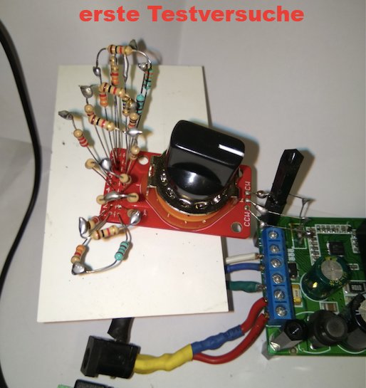

Also, ich hab mir vor etwa 2 Jahren mal selbst eine Powerbank mit bis zu 24V Output selbst gebaut.
Leider sind fast alle Bilder weg und die guten Samsung Lipo Akkus bin ich grad am weiterverarbeiten... in einem Makita Staubsauger und einem Akkuschrauber
Die Powerbank hatte 24x 18650 Lipos geschaltet als 6S4P.
Mit viel Hilfe netter Forum-Mitglieder hatte ich es dann geschafft den Poti-Drehregler gegen einen fest Wiederstands-Dreh-Schalter auszutauschen, um in 1V Stufen von 12V  bis 24V die Ausgangsspannung regulieren zu können.
Hier ein zwei alte Bilder ,kurz vor Fertigstellung:
Dreh-Schalter-Poti war von Adafruit oder Sparkfun  (USA):
In die Powerbank hab ich dieses BMS eingebaut ( für Abschaltung bei zu wenig Volts/Spannung per Zelle):
https://www.dx.com/p/4-series-lithium-battery-protection-board-red-30a-255209
Dann war da noch 1Fan,  2x Mini-Kfz-Relais zum ein/ aus schalten und zur Steuerung des Voltmeters etc..  und auch dieser automatische Buck-Boost (Step up and Down) Converter:
https://www.dx.com/p/bonatech-03100544-high-power-automatic-step-up-down-module-green-297691
Leider ist der Buck-Boost Converter im Moment ausverkauft. Ich hab auch noch ein 2 andere rumliegen z.B.:
https://www.dx.com/p/jtron-dc-5-32v-to-1-25-20v-boost-buck-module-w-quiescent-current-4ma-blue-270117

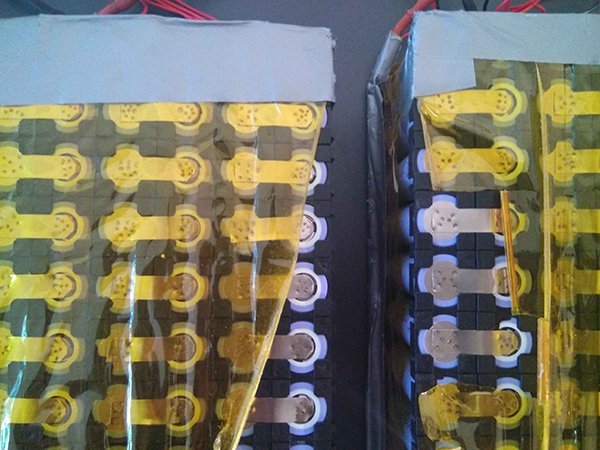

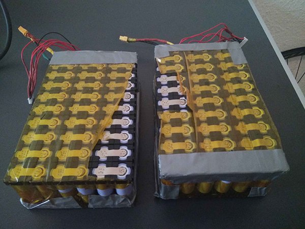

Hab mir auch grad vor ein paar Wochen ein Ebike gebaut und die Akku Packs mit 120 Lipo Zellen selbst punktgeschweißt:
Aufgebaut als 2 Packs je 6S10P, die werden getrennt geladen. Ich stecke die dann in Serie mit XT60 Steckern - während des Ebike-Betriebs in einer 12S10P Konfiguration.
Aufgeladen bringt das Teil 30Ah@50V

-Dann brauchst Du denn Buck-Boost Converter von DX.com der die Spannung kontinuierlich und automatisch boosten sowohl als auch verringern kann, je nachdem wie der Lade/Spannungs-zustand der Lipos ist.
2S15P Lipo Pack = 45Ah und sind nur 30x18650 Zellen =zirka 90 Euros!

"Punktkschweißgerät" (Arduino basierend) um die Lipos zu schweißen hab ich mir auch grad zugelegt und kostet 100 Euro plus 50 für die Autobatterie:
und könnte das auch für dich schweißen …alles via Postweg falls Du denn wirklich soweit gehst dir eine DIY Powerbank zu bauen.
Ich hab Lipos in den letzten Jahren immer per Hand verlötet. Kann man machen, ist aber etwas gefährlich und ist sehr schlecht für die Akkuzellen/Lipos, denn die werden heiß beim löten.

RogerWorkman 1+1=1 „Moin, das gelbe Ding ist ein Metal Oxide Varistor. Wenn Du dir die Mühe gemacht hättest deine Batterie selbst zu ...“
Moin, moin 1+1, ja ist das nicht geil, Hochachtung für Deine Mühen sowas zu bauen und hier auch noch vorzustellen. Deine Tips sind sehr hilfreich.
Varistor? Oha. Da haben sich die Ami-Konstrukteuere aber was billiges einfallen lassen. Mit dem Ding passen sie die Strom-Spannungskennlinie vom unstabilisierten Ladegerät dem 7,2V-Akku an. Wie bereits beschrieben, Ladegerät gemessen, 12V Leerlaufspannung, 9,6V Lastspannung und 7,2V Akku Zellenspannung. Ist das übel. So erreichen die 8,52V Ladeschlussspannung! der Varistor passt an. Die Akkus lassen sich deshalb auch mit dem Seltsam-Lader extern laden.  hab mich schon gewunder, warum man ein 12V-Lader 7,2V Akkus lädt.

Ja, löten kann ich, aber auf SMD-Größe nicht, ist mir zu fummelig.  Also kaufe ich mir stinknormnale Akkus 9,6V, und einen vernünftigen Lader. Mit Lust bauch ich die noch in eine Plastikgehäuse drumrum, Buchse rein, fertig. Fertigkabel dazu. Nach Bedarf eben mehrere, eigene NiMh-Powerbanks.
Nun muss ich Dich als versierten Bastler mal fragen. Muß meine Akkusversorgung ein Strombegrenzung haben? So ein RC-Akku kann kurzfristig mächtig Strom liefern. Das üblicherweise angeschlossene Ladegrät schafft ja nicht mehr als max 1.2A. Nicht, das Intern im Gigapan die Leiterbahnen schmurgeln.

Ja macht Sinn, oder gleich eine Autobatterie oder Sealed Lead Acid 12V Batterie und einen Spannungswandler, ist doch preiswerter.
