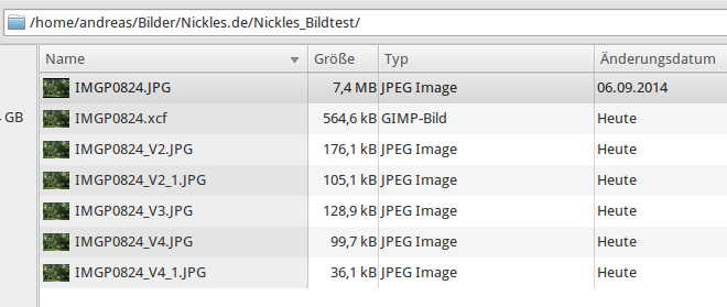

Andreas42 Alekom „auch ich hab ah foto grad aufgemacht 3072x2304 Pixel, 2.1MB auf ...“
Da gibt es zahllose Optionen, welche die Dateigröße beeinflussen.
Hier sind Ergebnisse von mir:
Oben ist das Orginal. Darunter das auf 500x331 Punkte Skalierte Bild im GIMP-Format.
V2 ist der JPG-Export mit 93% Einstellung im Exportdialog.
V3, müsste 80% sein und V4 ist 50%.
Dann bin ich nochmal hingegangen und habe im Exportdialog bei 93% Einstellungen alles abgeschaltet, was mit im der Datei gespeichert wird. Das ist die V2_1 Version. Wie man sieht gut 70kB kleiner.
Bei V4_1 hab ich das mit dem 50% Bild gemacht. Das füge ich jetzt hier ein:
Beim Bildvergleich der Versionen kann man schön erkennen, wie die Artefakte, vor allem in der Bildmitte, zunehmen.

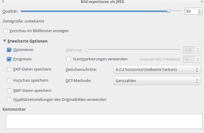

Borlander PeterP1 „Also, du machst das mit Gimp? Ich nehme dazu IrfanView, und wenn ...“
IrfanView gibt es nicht für Linux. Und es fehlt die Vorschaufunktion für Dateigröße und Bildqualität die man in GIMP hat:
JPEG Export Dialog von GIMP
Mit der kannst Du schon vor dem Speichern die Dateigröße und die Bildqualität begutachten. Im Screenshot habe ich einfach mal die gestern beschriebene Konstellation nachgestellt. Mir Originaleinstellungen wurde zunächst 200KB angezeigt, durch Redtion von 100% auf 90% sowie Entfernen von Vorschau und EXIF ließ sich das nun ohne weiteres reduzieren.

Borlander Alekom „auch ich hab ah foto grad aufgemacht 3072x2304 Pixel, 2.1MB auf ...“
auf 500x375 skaliert und trotzdem ist es 601,kB schwer. Mit xcf-Dateiendung.
Das sollte nun aber nicht ernsthaft überraschen:
(500 * 375) Pixel * 3Byte/Pixel ~= 560KB
Bei XCF müssen noch zusätzliche Strukturinformationen (Ebenen u.s.w.) + wahrscheinlich ein Vorschaubild mit gespeichert werden.
Aktiviere Dir im JPEG-Export-Dialog einfach mal die Vorschau und reduziere die Qualität um 10%.
Probiere doch auch einfach mal aus wie weit Du die Qualität reduzieren kannst bis Du eine sichtbare Verschlechterung der Qualität feststellst.
Wahrscheinlich wirst Du das Bild dann sogar auf 20KB Größe reduzieren können ;-)
