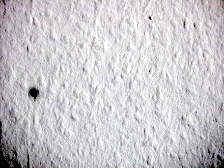

Olaf19 Fetzen „Wenn ich etwas nicht machen würde, dann genau das. Mit etwas Glück hast du...“
http://www.nickles.de/user/images/92547/spot.jpg
- mehr ist leider nicht zu sehen, also genau wie beschrieben. Ich habe ganz bewusst ein so simples Motiv wie meine Rauhfasertapete genommen, damit der Fleck besonders schön zur Geltung kommt.
Bringt das irgendwelche neuen Erkenntnisse? Ich tippe nach wie vor auf einen Fremdkörper, nicht aber auf eine Beschädigung des Sensors oder Objektivs.
Fetzen Olaf19 „Beispielfoto“
Jetzt könnte man fragen, welcher der ganzen Flecken denn der unerwünschte wäre.
Da bei deiner Kamera das Bildsignal nur über den Sensor abgenommen wird kann man leider nicht beurteilen, ob er auf einer Linse ist, oder auf dem Sensor. Da er sich nicht in der Schärfe verändert bleibt eigentlich nur die hintere Linse der Optik, oder der Chip. Schick sie ein und gut, denn selber bringst du das nicht gefahrlos weg, ohne den Apparat zu öffnen. Es sei denn, du weißt eine Fachwerkstatt, die das macht.
Olaf19 Fetzen „Jetzt könnte man fragen, welcher der ganzen Flecken denn der unerwünschte...“
Die 4 dunklen Ecken meine ich nicht. Ich meine dieses große Runde Ding in der Mitte der vertikalen Achse in der linken Bildhälfte.
Da eine Fachwerkstatt sicherlich einen Haufen Geld sehen möchte, halte ich es für aussichtsreicher, zunächst direkt mit dem Kundenservice von Panasonic in Verbindung zu treten, so wie es The Wasp und andere vorgeschlagen haben.

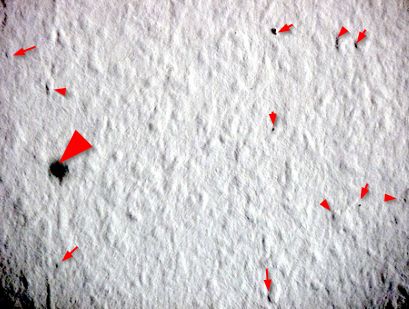

Fetzen Olaf19 „Naja, war schon ein bisschen täppisch von mir, da kann ich Fetzens Reaktion gut...“
Dass es der Große sein könnte habe ich mir fast gedacht, genau so wie, dass es wahrscheinlich nicht die Ecken sind, aber die ganzen anderen Flecken, die sich nicht in den Ecken befinden, hätten es ebenfalls sein können.
http://www.nickles.de/user/images/17438/flecken.jpg

Der Sensor? Seit wann bildet ein Sensor schwarze Flecken ab, aufgrund eines Defekts? Streifen, permanent leuchtende Pixel, oder Subpixel, Moiré, Teilbelichtungen, aber von schwarzen Flecken habe ich noch nirgendwo gehört, außer bei Verunreinigungen. Ich habe schon Schmutz auf dem Sensor gehabt, da musste ich vorsichtig mit dem Fingernagel (im Microfasertuch) nachhelfen, da hilft schütteln zur Beurteilung rein gar nichts.
In den Ecken unten ist schwarze Farbe zu sehen und die starken Abschattungen kommen z.T. davon, dass er die Kamera sehr nah an der Wand hatte. Außerdem reden wir hier von einem Superzoom, da sind gewisse Vignettierungen im WW-Bereich normal, zudem ist das Bild extrem geschrumpft, was Qualitätsmängel noch stärker hervor treten lässt. Auf alle Fälle kann man nach dem Bild alleine nicht beurteilen, welche/r von den Flecken nur von der Kamera sind/ist. Am Ende ist es Wurst, weil man ihm nicht helfen kann, außer den Rat zu geben, die Kamera einzuschicken.

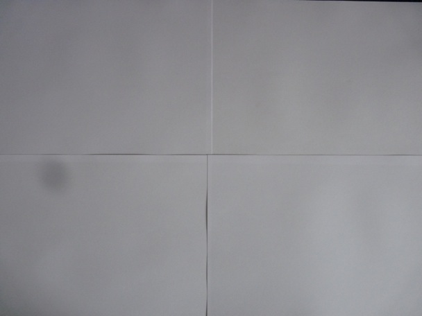

Olaf19 kongking „Wenn du schon Aufnahmen machen musst: Mach doch mal ein Foto wie in Punkt 2...“
Ich habe eben 4 DIN A4-Blätter zusammengelegt, damit ich nicht so viel zoomen muss. Das Ergebnis ist genau wie erwartet - ein Fleck auf der linken Seite, sonst alles in Ordnung. Mehr kann ich da nicht hineininterpretieren - oder ich hab Tomaten auf den Augen:
http://www.nickles.de/user/images/92547/blackspot.jpg
Es hilft nichts, ich muss das Teil einschicken, so oder so. Falls die dann noch mehr Flecke wegmachen bei der Reinigung, darunter auch solche, die ich nicht erkennen kann, soll es mir recht sein. Ich sehe nach wie vor nur den einen, wie von Anfang an.
kongking Olaf19 „Ich habe eben 4 DIN A4-Blätter zusammengelegt, damit ich nicht so viel zoomen...“
ACK, schicke ein.
Zumindest ist auch hier ein deutlicher Fleck vorhanden.
Gruß - Kongking

Olaf19 kongking „Das Teil gehört eingeschickt, da ist etwas generell nicht in Ordnung. Abgesehen...“
Hi Kongking, das sind jetzt absolut böhmische Dörfer für mich?
Abgesehen von der Vignettierung (...keine Ahnung, ob für eine FZ-28 typisch)
sind da zu viele "Partikel", die nicht ins Bild gehören. (Es gruselt mir...)
Den Begriff "Vignettierung" lese ich hier zum ersten Mal, und was meinst du mit den Partikeln?
Für mich ist die Bildqualität allererste Sahne, wenn man von dem besagten schwarzen Fleck einmal absieht. Was genau gibt es noch daran auszusetzen?
Fetzen Olaf19 „Hi Kongking, das sind jetzt absolut böhmische Dörfer für mich? Den Begriff...“
The Wasp Olaf19 „Hi Kongking, das sind jetzt absolut böhmische Dörfer für mich? Den Begriff...“
"Für mich ist die Bildqualität allererste Sahne"
Genau das ist das Problem bei Erfahrungsberichten und Beurteilungen von Laien. Das Raufaserbild ist alles andere als allererste Sahne und das liegt nicht an dem schwarzen Fleck.
"Was genau gibt es noch daran auszusetzen?"
Also ich sehe da mehr als einen schwarzen Fleck und zu den Ecken hin wird es nicht nur schattig, sondern schwarz. Anhand eines Einzelbildes kann man darüber aber nicht sicher urteilen. Am besten, du fotographierst mit Stativ eine weiße Wand in etwa 2 Meter Abstand und das zweimal. Diese Bilder kann man dann vergleichen und sehen, wo Bildfehler sich wiederholen und damit manifest sind.
Ende
kongking Olaf19 „Hi Kongking, das sind jetzt absolut böhmische Dörfer für mich? Den Begriff...“
Hallo Forenbot ;-) ,
was Partikel in meinem Sinne sind, hat Fetzen bereits oben liebevoll rot eingekreist,
die Eignung des Fotos hat die Wespe beschrieben.
