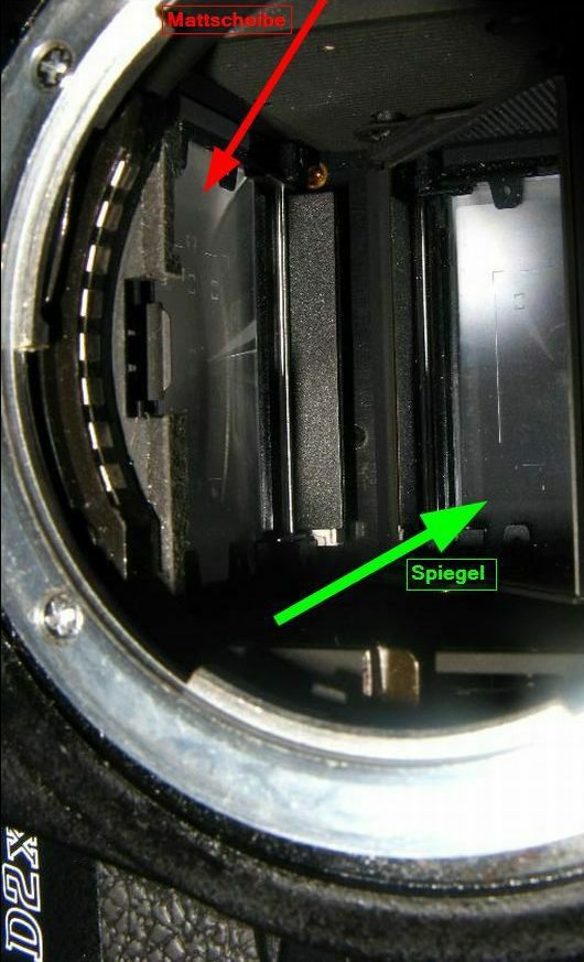

Fetzen violetta7388 „Hallo kongking, niemals würde ich auf einen Graufilter verzichten, die Fotos...“
Bei mir klappt kein Kameraspiegel hoch und bei den meisten prof. Fotografen übrigens auch nicht. Das Klappen des Kameraspiegels gilt als Ausschlußkriterium.
Jetzt wird es interessant! Woher könnte der Ausdruck Spiegelreflexkamera (Mittelformat benutzt übrigens die gleiche Technologie) wohl kommen? Könnte es daher rühren, dass der Spiegel hoch klappt? Dass es mittlerweile digitale Einsteigerkameras gibt, die auf ein Prisma, nicht auf den Spiegel verzichten, tut dabei nichts zur Sache, wenn wir von professionellen Kameras reden.
Wenn Nikons D1, D2, D3 Serien keine Profikameras waren, oder sind, wie auch Canons EOS 1D und 1Ds Serien, die alle nach diesem Prinzip arbeiten, dann muss ich mich schon fragen, mit welchen Profis du Kontakt hast. Vor allem, welche Kameramodelle die so bevorzugen, denn Nikon, Sony, Canon, Hasselblad, Mamiya, Sigma, Pentax, Fuji und Leica können es nicht sein, bei denen klappt ja der Spiegel hoch. Das scheint mir wirklich ein äußerst elitärer Kreis zu sein.
Ob nun mit einem Verlängerungsfaktor von 0 oder 1 fotografiert wird , ist völlig egal, die Blende bleibt immer gleich.
Die schon, aber was ist mit der Verschlusszeit?
kongking violetta7388 „Hallo kongking, niemals würde ich auf einen Graufilter verzichten, die Fotos...“
Ich geb es bald auf ;-)
Zur SLR hat Fetzen schon wieder alles gesagt. Canon hatte feste, teildurchlässige Spiegel mal mit den analogen EOS -1n RS und RT im Programm.
Hat man aufgegeben, die Dinger reflektierten wohl zuviel im Strahlengang herum und wirkten sich negativ auf die Gesamtlichtstärke Objektiv + Kamera aus.
Noch einmal zum Verlängerungsfaktor: Es gibt definitiv keinen unter 1, ein solcher Filter mit solcem Faktor würde nicht mehr absorbieren, sondern verstärken...
Einfache Rechnung aus Fetzens Link:
Bei meinetwegen Blende 8 und Faktor 1 machst du ein Foto.
Bei gleicher Blende und Faktor 2 mußt du doppelt so lange belichten, um die gleiche Lichtmenge auf den Film oder Sensor zu bekommen.
Bei gleicher Blende und einem angenommenen Faktor 0,5 könntest du die Belichtungszeit um die Hälfte reduzieren, was
natürlich der Traum vieler Fotografen (gerade der professionellen) wäre. Geht nur halt technisch nicht, das Objektiv
wäre dann mit Filter lichtstärker als ohne...

Fetzen violetta7388 „Hallo Fetzen, die ganze Diskussion ist den Aufwand nicht wert. In meinem thread...“
Hier mal das Bild eines Spiegelkastens einer einigermaßen vernünftigen SLR, bei der man zwar die Mattscheibe, aber mitnichten den Spiegel wechseln kann, sieht man von einer Werkstatt, oder Heimwerkerfreaks ab. (Ich kenne keine SLR, bei der der Laie den Spiegel wechseln kann.) Die ganze Feinmechanik die noch daran hängt, macht eine Justage erforderlich, die man nicht mal so eben in der Bastelstube durchführen kann.
Klappt der Spiegel während einer Sensorreinigung runter, dann darfst du die Knipse einschicken.
http://www.nickles.de/user/images/17438/spiegelkasten_netz.jpg
So und nicht anders dürfte es bei so gut wie allen modernen hochwertigen Kameras in etwa aussehen. Den Spiegel zu tauschen macht nur Sinn, wenn er kaputt ist, denn der hat nur die Aufgabe das Licht weiter zu leiten und blendet nichts ein.
Gebe es den Verlängerungsfaktor 0, dann könnte man beliebig viele Filter voreinander setzen. Das hieße die Physik außer Kraft setzen, denn die Funktionsweise eines Filters an sich beinhaltet ja einen Verlust, sonst wäre es keiner.
Was spricht dagegen weiter zu diskutieren? Das Thema rechtfertigt eher den Aufwand wert, als Hermann4. Sich Gedanken über eine mögliche Lösung eines technischen Problems zu machen ist sicher mehr Wert, als nichts zu tun. Da der Fragesteller sowieso nicht interessiert ist, ist es auch egal, wohin sich das Thema entwickelt.

violetta7388 Fetzen „Hier mal das Bild eines Spiegelkastens einer einigermaßen vernünftigen SLR,...“
Hallo Fetzen,
hallo Forum,
da hab Ihr Euch ja schon richtig schön ausgetobt. Immer wieder super mit so vielen netten Photografen oder sollte ich doch lieber Knipsern sagen, zu posten, daß hält jung und den Geist fit.
Die wenigen user, die mein Ausscheiden aus diesem thread schon vorausgesagt haben, muß ich leider enttäuschen. Habe die letzten Tage bei sehr schönem Fotowetter meine spiegellose Kamera ein wenig ausgeführt, quasi um technisch auf der Höhe zu bleiben und meine Ahnung etwas aufzufrischen.
Meine momentane Lieblingskamera kommt aus Solms, ist handgefertigt, spiegellos und besitzt eine lebenslange Garantie. Der Spiegelschlag entfällt, da sie keinen hat, sie ist also lautlos. Fetzen bekommt zum Preis einer Kamera gleich 5 Stück seiner Nikon oder pro Objektiv eine Kamera.
In einem seiner thread hat Fetzen auch gleich seine arg gebeutelte Kamera abgelichtet. Leider kein gutes Beispiel. Vielleicht kann Herr Nikon mit einer Grundreinigung noch etwas retten.
Hinsichtlich des Einsatzes von Filtern etc. gibt es eine Menge guter Fachlektüre. Wer mehr wissen will, schaut dort. Ich setze Filter wegen der Farbneutralität und zum Schutze des Objektives ein und zwar immer. Gute Filter bestehen immer aus Glas, u.a. wegen des gleichmäßigen Schliffs und der Beständigkeit gegen Kratzer aufgrund hoher Glasgüte. Auch ist es durchaus möglich, mehrere Filter zu kombinieren, z. B. Grau.- und Polarisationsfilter.

Fetzen gelöscht_35042 „Vielleicht nennst du ja mal so einem einfachen Knipser wie mir die genaue Quelle...“
Violetta redet von Leica. Wenn es sich nicht um ein Sammlermodell handelt, dann überschätzt er/sie die Preise ganz gewaltig. Die einzige Kamera, die dort noch von Hand gefertigt wird, ist die MP und die kostet genau so viel, wie damals die D2x. Näher käme man mit der S2, dem (nicht handegefertigten) Mittelformatmodell, die es ab 18600€ gibt, aber 5x5 gibt bei mir immer noch 25.
Eine Messsucherkamera ist keine SLR und nicht für Einsatzzwecke geeignet, die längere Brennweiten als 135mm erfordern. Die S2 hat übrigens einen Spiegel, da die einzige MF-Kamera, die noch produziert wird, bei der der Spiegel nicht hoch klappt, von Rollei kommt. Sind Leute, die sich dieses Schätzchen (S2) zulegen auch von Haus aus Amateure?
Erst Messsucher und SLR-Kameras mischen, ohne es zu sagen und andere dann als unwissend darstellen, ist kein feiner Zug. Einen Michael Poliza, Fritz Pölking oder 'nur' Ingo Gerlach mit solchen Aussagen quasi als Hobbyknipser zu bezeichnen, weil bei deren Kameras der Spiegel hoch klappt übertrifft die Definition maßlose Selbstüberschätzung ganz gewaltig. Wenn jemand im Kontext so radikal falsche Aussagen trifft, dann darf auch mal gelästert werden.
Messsucherkameras sind sicher tolle Werkzeuge, aber sicher nicht das allein selig machende Allheilmittel für jede fotografische Situation. Es gibt viele Fotografen, die eine Messsucherkamera als Zweitkamera haben, aber Geld verdient wird in den meisten Fällen mit der SLR.
Meine Knipse ist kein Statussymbol, wird eben benutzt und muss was aushalten können, der Herr Nikon hat das bisher immer wieder hinbekommen.

kongking violetta7388 „Hallo Fetzen, hallo Forum, da hab Ihr Euch ja schon richtig schön ausgetobt....“
Hallo violetta, welcome back!
Wie immer hälst du dich sehr allgemein, um Klippen zu umschiffen, es gelingt dir nur leider nicht.
Wer es richtig professionell haben will, der verwendet einen eingeschliffenen "Spiegel", wenn die Kamera es zuläßt.
Wie oben dargelegt kompletter Unsinn oder extremer Spezialfall, da ist es jetzt natürlich bequemer mit einer Leica aus Solms (verdammt, ich wollte doch den vermutlichen Hersteller nicht nennen) ohne Spiegel herumzulaufen, statt auf Argumente einzugehen.
Seit vielen Jahre fotografiere ich mit Filtern aller Art und bei einem Verlängerungsfaktor null ist eben k e i n e Blendenkorrektur erforderlich!
Ebenfalls Unsinn, hab ich dir oben vorgerechnet.
niemals würde ich auf einen Graufilter verzichten, die Fotos sind einfach besser in der Darstellung, Schärfe etc. Fachkreise bestätigen dies immer wieder.
Falsch. Jeder Filter verschlechtert die Abbildungsleistung eines Objektives hinsichtlich der Schärfe. Das du dein Zitat ausgerechnet
auf einen Graufilter anwendest, spricht sowieso Bände.
Obwohl, du wirst ja jetzt noch allgemeiner:
Wenn du bei einer Leica immer einen Filter brauchst, um farbneutral zu fotografieren solltest du dich in anderen Fachkreisen informieren.
Ich könnte allenfalls ein UV- Filter als Objetivschutz verstehen, wenn du mit der Verschlechterung der Abbildungsleistung
und den erhöhten Reflektionen leben kannst. Profis nutzen zum Schutz eher Streulichtblenden,
wenn es nicht gerade um Motocross oder Rafting etc. geht.
Die Größe eines Nikon Bajonetts und Abbildungsmaßstäbe sind dir bekannt? Für mich sieht das für die nicht mehr ganz
frische Kamera sehr gut aus. Im übrigen benutzen gerade Profis ihre Kamera, dafür haben sie das Teil...
Abschließend:
Das kann doch nur Selbstkritik sein, oder?
Ich bin jetzt schon arg in Versuchung in den Tisch zu beißen, nur um mir das Lachen zu verkneifen...
