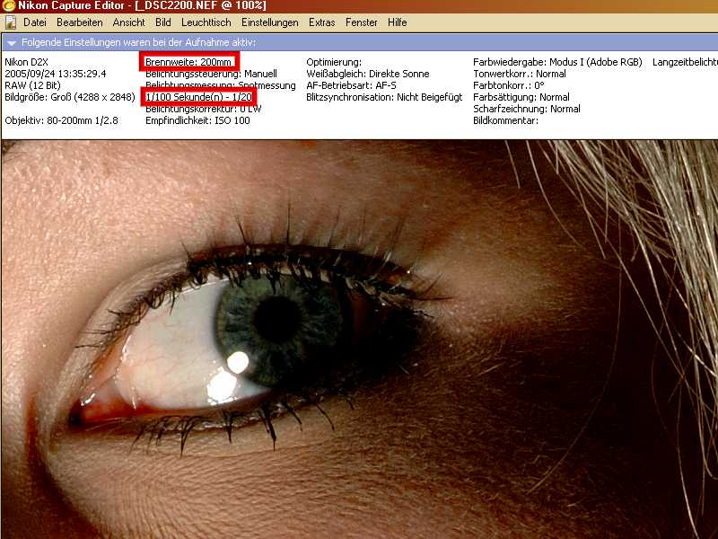

Das ist ein 100% Ausschnitt aus diesem (das vom Betrachter aus gesehen rechte Auge):
Davon kann ich dir etwa 300 Stück zeigen. Zusätzlich habe ich Konzertbilder bis runter auf 1/10s mit 200mm, die durchaus noch als scharf durchgehen. Dabei ist aber eher das Objekt das Problem, wegen der Bewegungsunschärfen. Bei so langen Zeiten gehört aber auch ein bischen Glück dazu, was ich gar nicht bestreiten will.
Prinzipiell ist der Ratschlag ja nicht so verkehrt, aber auch hier bestätigen etliche Ausnahmen diese Regel. Bei Bewegung zählt einfach nur eine kurze Verschlusszeit, so es denn scharf sein soll. Ansonsten ist diese Regel eben stark von der Physis des Fotografen abhängig. Ein "Zitterer" wird mit längeren Zeiten immer Probleme haben, bei denen jemand mit einer ruhigen Hand noch locker fotografiert.
