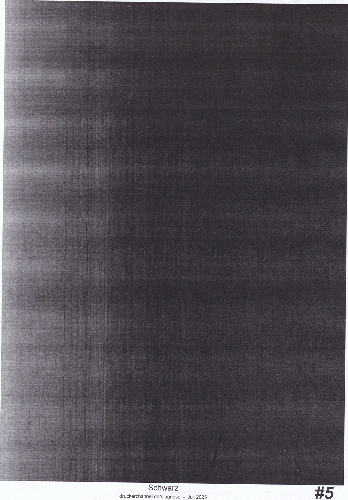

Mich verfolgt was.
Seit heute druckt der Drucker linksseitig schwach.

          pappnasen hjb „Übersicht mit KI: Wenn Ihr Brother HL-L2445DW auf der linken Seite schwach oder blass druckt, deutet dies meist auf ein ...“
          Der Toner ist noch dreiviertel voll.
          Ich habe die Trommel gereinigt (Drucker hat gerade mal 3.000 Drucke) und einen anderen Toner genommen.
          Es ist etwas besser geworden.
          Ich hoffe, dass sich das noch weiter verbessert.
          Danke.
          gast1000 pappnasen „Der Toner ist noch dreiviertel voll. Ich habe die Trommel gereinigt Drucker hat gerade mal 3.000 Drucke und einen anderen ...“
          Die Tonereinheit kräftig horizontal hin- und her schütteln sollte helfen.

          pappnasen gast1000 „Die Tonereinheit kräftig horizontal hin- und her schütteln sollte helfen. Ich selbst habe auch diesen Drucker schon ...“
          Ich habe möglicherweise auch selbst daran schuld.
          Ich benutze bedrucktes Papier als Schmierpapier.
          Da schreibe ich auch mit Kugelschreiber drauf und benutze es nochmals für einen Ausdruck.
          Sollte ich mit meinen Versuchen keinen Erfolg haben, kaufe ich eine neue Trommeleinheit.
          Kostet ca. 20 €.
          Vielen Dank.

          gast1000 pappnasen „Ich habe möglicherweise auch selbst daran schuld. Ich benutze bedrucktes Papier als Schmierpapier. Da schreibe ich auch ...“
          Na,
          ich weiß nicht, ob du da mit einer Billigst-Trommel (20 Euro) viel Freude haben wirst.
          Ich würde das Original  nehmen...

          pappnasen gast1000 „Na, ich weiß nicht, ob du da mit einer Billigst-Trommel 20 Euro viel Freude haben wirst. Ich würde das Original nehmen... ...“
          71 € ist ein toller Preis.
          Einen komplett neuen Drucker bekommt man schon für ca. 100 €.
          Da wäre dann auch noch Toner dabei.
          gast1000 pappnasen „71 € ist ein toller Preis. Einen komplett neuen Drucker bekommt man schon für ca. 100 €. Da wäre dann auch noch Toner dabei.“
          Wir reden aber von deinem vorhandenen Drucker!
          Und den gibt es nicht für 100 Euro.
          Die Original-Trommel ist für bis zu 12.000 Kopien ausgelegt, vorausgesetzt man verwendet auch das richtige Papier!
          Aber mach mal, vielleicht geht es ja gut.
          Ich behaupte einmal das deine Trommel defekt ist, da wahrscheinlich die Reinigungseinheit vor der Tonerkartusche die Trommel auf die Dauer nicht richtig gereinigt hat und somit kann der Toner nicht mehr richtig an der Trommel haften.
          Ein einfaches Reinigen der Trommel hilft da nicht...

          Andreas42 gast1000 „Wir reden aber von deinem vorhandenen Drucker! Und den gibt es nicht für 100 Euro. Die Original-Trommel ist für bis zu ...“
          Das schätze ich auch so ein.
          Als mein uralter Brother MFC-7440N angefangen hat das Blatt mit Streifen zu verzieren, habe ich nach einigen normalen Reinigungsversuchen auch beschlossen, die Trommel und den Toner zu tauschen.
          Das war einfach ein letzter Versuch mit billigem Ersatz. Mein Drucker ist allerdings so alt, dass er (soweit ich weiß), keine Chips zur Prüfung der Tauschteile nutzt.
          Hab damals ein Set im Nov. 2024 für 32€ bei Amazon gefunden (Toner+Trommel). Seither druckt die Kiste wieder gut.
          Man sollte allerdings wissen, dass ich "extremste" Druckanforderungen habe. Sieht man daran, dass das erst die 2. nachgekaufte Tonnerkartusche im Druckerleben meines Oldies ist und die 1. nachgekaufte noch eine originale von Brother war, die in 2009 gekauft wurde (und die dann einige Jahre auf Halde lag, bevor ich sie eingesetzt habe)...
          Ich denke, ich würde im Fall des L2445DW einfach mal eine dieser billigen aufbereiteten Trommeln testen. Da einen guten Hersteller/Händler zu finden ist natürlich fast unmöglich, ich hab es damals einfach riskiert. ("Hersteller" bzw. Verkäufer meiner "neuen" Trommel war Losmann; gekauft bei Amazon; den Händler gibt es dort auch heute noch - also ist das zumindest keine Eintagsfliege gewesen; Scheint ein Großhändler für alles Mögliche mit Sitz in Berlin zu sein).

          pappnasen hjb „Ich hatte auch schon Pech mit fast noch vollen Kartuschen - ich habe hier einen Farblaser von Brother und einen von ...“
          Ich habe mich beim VK beschwert.
          Sie bieten mir Ersatz an, obwohl ich den Toner schon im November 2025 gekauft habe.
          hjb pappnasen „Ich habe mich beim VK beschwert. Sie bieten mir Ersatz an, obwohl ich den Toner schon im November 2025 gekauft habe.“
          Ist doch was! Wenn du "originalen" Toner gekauft hättest, dann könntest du lange auf so eine Reaktion warten, die hätten dir nach dieser Zeit bestimmt keinen Ersatz angeboten, die hätten dir was gepfiffen.....

          pappnasen Eludi84 „Andererseits und falls die Kartusche das Problem sein sollte Antwort fehlt ja noch ... gäbe es das Problem evtl. gar nicht ...“
          Der Chip der Kartusche wird derzeit nicht erkannt.
          Es wird gemeldet, dass der Toner leer ist, aber das Drucken funktioniert ohne Probleme.
          Ich muss mal schauen, ob ich den Chip irgendwie resetten kann. Im Internet gibt es da Anleitungen. Ob die funktionieren, weiß ich noch nicht.
          Auf jeden Fall hat mir der Händler auch hier Ersatz versprochen.
