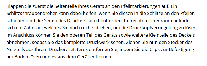

Hallo, @ Alle.
Nun bin ich umgezogen, und die Seitenteile sind demontiert.
Erstes Problem:
In der Beschreibung steht was von einem Zahnrad, das nach rechts gedreht werden soll, um den Druckkopf zu entriegeln.
Sowohl mein Mann noch ich sehen kein Zahnrad, das sich im re. Innenraum befinden soll.
Könnt ihr mir bitte schreiben, wo genau das sitzt, sonst komme ich nicht weiter.

gelöscht_189916 rocklady „Hallo, @ Alle. Nun bin ich umgezogen, und die Seitenteile sind demontiert. Erstes Problem: In der Beschreibung steht was ...“
Das wird vermutlich eher von oben in der Nähe des auf dem Filz geparkten Druckkopfs herumlungern. Einfacher wäre vermutlich, die Kiste in den Modus zum Patronentausch zu setzen oder den Druckkopf irgendwie anders in die Mitte des Druckers zu bewegen und dann einfach den Stecker zu ziehen.

rocklady gelöscht_189916 „Das wird vermutlich eher von oben in der Nähe des auf dem Filz geparkten Druckkopfs herumlungern. Einfacher wäre ...“
Habe in Patronentausch gesetzt. ( Mitte ) Da ist kein Zahnrad.
Das Band ist bei mir hellgrau, und angeblich darf man es auch nicht berühren, geschweige
denn reinigen.
gelöscht_189916 rocklady „Habe in Patronentausch gesetzt. Mitte Da ist kein Zahnrad. Das Band ist bei mir hellgrau, und angeblich darf man es auch ...“
Aus welcher Anleitung hast Du denn das entnommen? Falls das eher eine universale für mehrere Druckerserien ist, könnte es auch sein, dass dieses ominöse Zahnrad bei Dir entweder nicht vorhanden oder an anderer Stelle ist.
Immerhin ist der Druckkopf ja nun "entriegelt", wenn er in der Mitte steht.
Hier ist in dem Bild unter "Dann ausbauen aller vier Patronen!" rechts das vermutete Zahnrad m.E. zu sehen.
rocklady gelöscht_189916 „Aus welcher Anleitung hast Du denn das entnommen? Falls das eher eine universale für mehrere Druckerserien ist, könnte es ...“
Das war "tintencenter.com".Danke für die Fotos.
In meinem bewegt sich nur die Walze.
Ich lasse es für heute, da schon fortgeschrittene Stunde und reichlich frustriert.
Ich wünsche dir einen schönen Sonntagabend und danke dir.
Liebe Grüße, rocklady

neanderix rocklady „Habe in Patronentausch gesetzt. Mitte Da ist kein Zahnrad. Das Band ist bei mir hellgrau, und angeblich darf man es auch ...“
Das ist auch korrekt, lass das Band, wie es ist!
Wenn du das Band abwischst, gar m it einem in alkohol angefeuchteten Lappen, dann entfernst du die codierung auf dem Band, die zur Positionierung dient. Dadurch kann die Elektronik die exakte Kopfposition nicht mehr festellen => Drucker Schrott!
