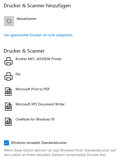

fbe Nachtrag zu: „Ich habe mit dem Brother Setup meinen Drucker wieder mit dem PC über WLan verbunden. Auf meiner FB 7590 wird er angezeigt. ...“
Gerade habe ich festgestellt dass in den Einstellungen der Drucker zu sehen ist de Scanner aber nicht.

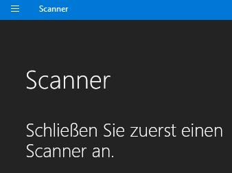

Schalte einmal deinen Drucker ein und und warte bis er mit dem Netz verbunden ist.

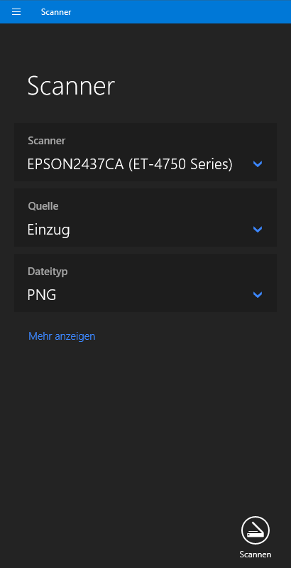

Gebe dann in der Windows-Suche Scanner ein, wird als Ergebnis folgendes angezeigt:
Wenn ja, einmal die Scanner App starten, wird jetzt unter Scanner dein Drucker angezeigt?
Oder nur, Schließen Sie zuerst einen Scanner an?

Eine App wie sie in deinem Posting zu sehen ist gibt es auf meinem Rechner nicht. Sie wird vermutlich von der Epson Software angelegt.
