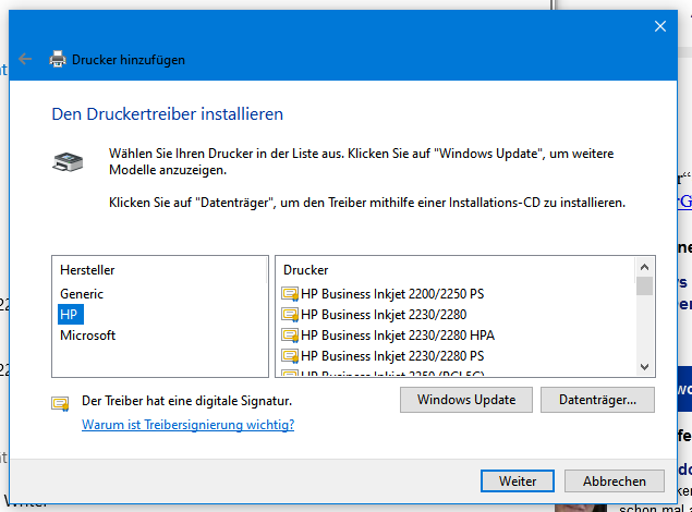

ich wollte auf einem neuem PC den Drucker wieder installieren. Wie gewöhnlich starte ich die Drucker Installation wähle Drucker wird nicht automatisch erkannt und stelle die IP 1xx.1xx.0.100 im folgendem Dialog ein. Anschließend muss ich wie immer den Druckertreiber über Microsoft erst herunterladen da kein passender Treiber in Windows10 vorhanden ist.
Jetzt kommt das Problem - nach x min wird eine Liste aller möglichen Drucker vorgelegt. Aber der Treiber unter HP ist nicht mehr vorhanden. Es ist nur mehr ein Treiber HP BusinessInkjet 2230/2280 [HPA] vorhanden.
Genau diesen HPA-Treiber traue ich mich aber nicht zu installieren da es mir einmal passiert ist das der Treiber von Hewlett-Packard sofort dazu geführt hat das all meine Druckerköpfe und Druckerpatronen (4Köpfe und 4Patronen) als veraltet erkannt und sofort dauerhaft unbrauchbar waren (Schaden > 100€).
Frage: Gibt es eine Seite wo man noch die alten vor einem Jahr noch vorhandenen Treiber von Microsoft finden kann?
Danke für jede Hilfe

Es ist ein HP 2280tn der im Netzwerk eingebunden ist. Ich muss unter allen Umständen vermeiden das Treiber von HP installiert werden da diese Mis.treiber schon einmal dazu geführt haben das alle Patronen und Köpfe unbrauchbar markiert wurden (Sauerei von HP). Damals habe ich aber ein echtes Treiberpaket von HP installiert.  In folgendem Fenster wird angezeigt welche Treiber Microsoft über deren Treiberseite in der Vergangenheit zur Verfügung gestellt hat.
Dieser Dialog wird mir angezeigt auf meinem vor x Jahren installierten Haupt-PC. Auf dem neu installierten PC wird nur mehr die Zeile "HP Businell Inkjet 2230/2280 HPA" angezeigt. Es fehlt der PS Treiber und es fehlt der Treiber ohne den Zusatz.

Danke für deine hilfe. Hab jetzt folgende Seite gefunden https://www.catalog.update.microsoft.com/Search.aspx?q=hp%202230
Jetzt muss ich nur noch herausbekommen wie ich einen Drucker mit einer .cab Datei installiere?

fritschi2 Alpha13 „https://www.catalog.update.microsoft.com/Search.aspx?q Inkjet 202230 Und den Microsoft driver update for HP Business ...“
Danke euch beiden - hab die Treiber jetzt heruntergeladen und das mit der .cab Datei bekomme ich sicher noch hin.

Du kannst auch einen kompatiblen Druckertreiber wie z. B. für den DeskJet 930C verwenden. Dieser übermittelt garantiert kein Datum an den Drucker, da der DeskJet keinerlei Ablaufsdaten der Verbrauchsmaterialien prüfen kann. Damit bist du absolut auf der sicheren Seite.
Die .cab-Dateien kannst du z. B. mit WinRAR etc. entpacken, damit du die zur Installation benötigten Dateien, insbesondere die .inf-Datei bekommst.
