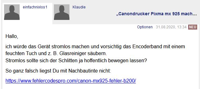

gelöscht_327925 Klaudie „Canondrucker Pixma mx 925 macht Probleme“
ich würde das Gerät stromlos machen und vorsichtig das Encoderband mit einem feuchten Tuch und z. B. Glasreiniger säubern.
Stromlos sollte sich der Schlitten ja hoffentlich bewegen lassen?
So ganz falsch liegst Du mit Nachbautinte nicht:
https://www.fehlercodespro.com/canon-mx925-fehler-b200/
