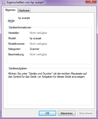

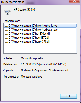

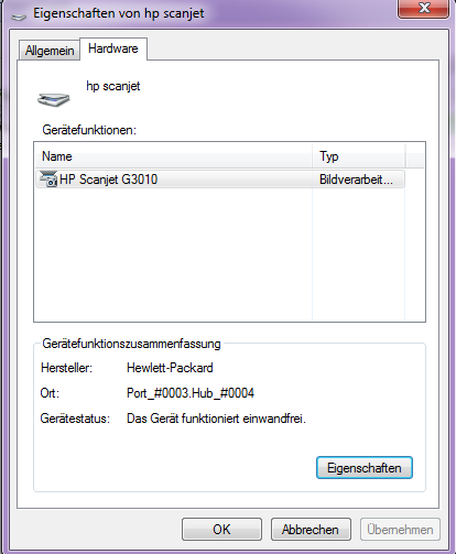

heute wollte ich mal wieder nach sehr, sehr langer zeit meinen Scanner nutzen, jedoch ohne Erfolg.
Er startet einfach nicht, obwohl er "erfolgreich " installiert wurde -lt. Systemmeldung.
Was kann da der Fehler sein. Anbei ein paar Screensh.:
Unzählige Neustarts führten zu keinem Ergebnis - leider - Beim einstecken des USB-Steckers gibt er jedoch ein Geräusch von sich (als ob er scannen wollte)  Deinstallation brachte auch nichts. Nach dem Einstecken bekomme ich die Meldung, dass neue Geräte installiert wutrrden und auch der Treiber erfogreich installiert wurde.  Bei Bilderprogr. wird mir angezeigt, dass KEIN Scanner vorhanden ist....Weinend...Danke

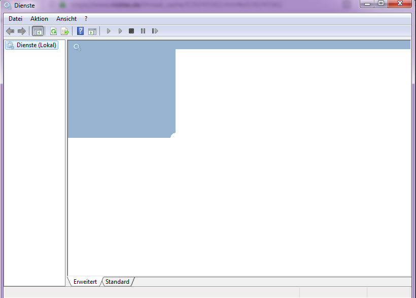

Auch dies habe ich befolgt:
https://www.winboard.org/threads/scannen-mit-win-7-funktioniert-nicht-mehr.141617/
Jedoch ist hier bei mir NICHTS vorzufinden -KEIN Eintrag- siehe:

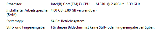

Martina61 Alpha13 „Definitiv!!! Ist ein Akoya P6624 mit Intel HM55 Chipsatz: ...“
Danke,
hast Du den Screensh. in meiner letzten Nachricht, welchen ich nachgereicht habe gesehen (Chipsatzmodel-Angabe)
was jetzt auf einmal nach nochmaliger De- und Neuinstallation passierte grenzt für mich schon an ein Wunder.
Jetzt startet der Scanner und wird auch bei Irfan angezeigt.
Was das nun war, kann ich mir nicht erklären..
