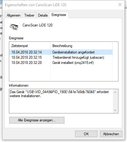

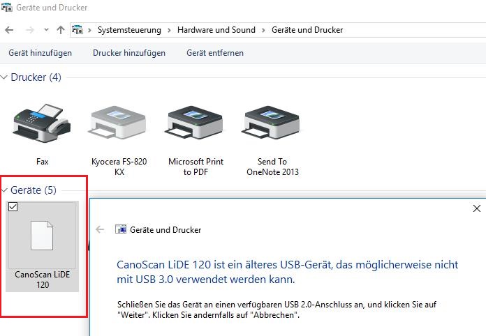

Folgende Sachen sind komisch:
1. Das Problem, dass er meint, er wäre an USB 3.0 dran, ist er aber nicht. Drei verschiedene USB 2.0 Stecker ändern nichts.
2. Bei den Geräten wird kein Bild angezeigt.
3. Komische Meldung im Gerätemanager.

Windows meckert doch nicht grundlos dass das Teil am USB 3.0 Port hängt!
Entweder du hast das USB-Kabel im falschen Port oder irgendwas stinkt an deinem System gewaltig, was mich aber auch in keinster Weise wundert, bei den Problemen die laufend hier postest.
