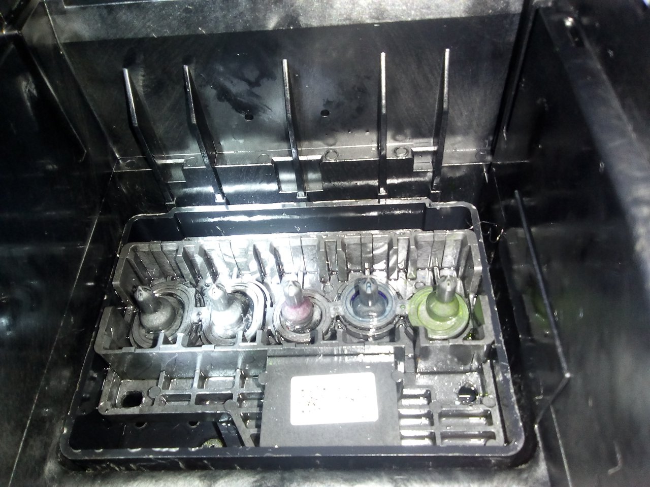

Hallöchen,
ich habe mich gaaanz vorsichtig und langsam herangetastet.
Keine Nasen abgebrochen, Kabel heil geblieben.
Kontakte für die chips, woran die Patronen einrasten, war auch kein Problem, doch
den Einsatz bekomme ich beim besten Willen nicht heraus, um an die Schrauben zu
kommen.Sieht aus wie an einem Stück gefertigt. ;-(((
Im Video wurden die Druckköpfe einfach angefaßt und herausgezogen, natürlich in Box,
nicht einzeln. Traue mich nicht, da alles Kunststoff, bzw. Hartplastik.
Nun bin ich soweit gekommen, um nun aufzugeben? NEIN!
Aus dem Video kann ich nichts weiter erkennen, was ich tun soll.
Sorry, trotz Blitz bei Smartphone etwas dunkel das 2. Foto. Das 1. ist auch wichtiger.
Bitte um Hilfe. Lieben Dank im Voraus. LG, rocklady
Halbausbau Drucker
Alpha13 rocklady „Hallöchen, ich habe mich gaaanz vorsichtig und langsam herangetastet. Keine Nasen abgebrochen, Kabel heil geblieben. ...“
Du hast den Druckkopf überhaupt nicht richtig gereinigt!
Dann würde er nicht so aussehen...
Mit dem Reiniger "fluten" und dazu muß der Druckkopf nicht raus...

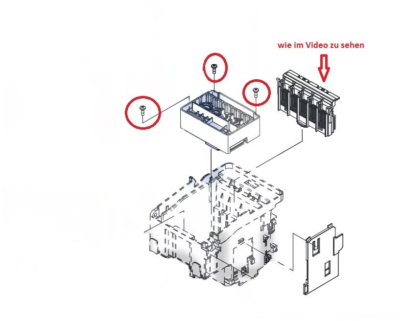

Schau mal das Bild an, Platine nach oben rausziehen und dann 3 Schrauben.
rocklady gelöscht_327595 „Schau mal das Bild an, Platine nach oben rausziehen und dann 3 Schrauben.“

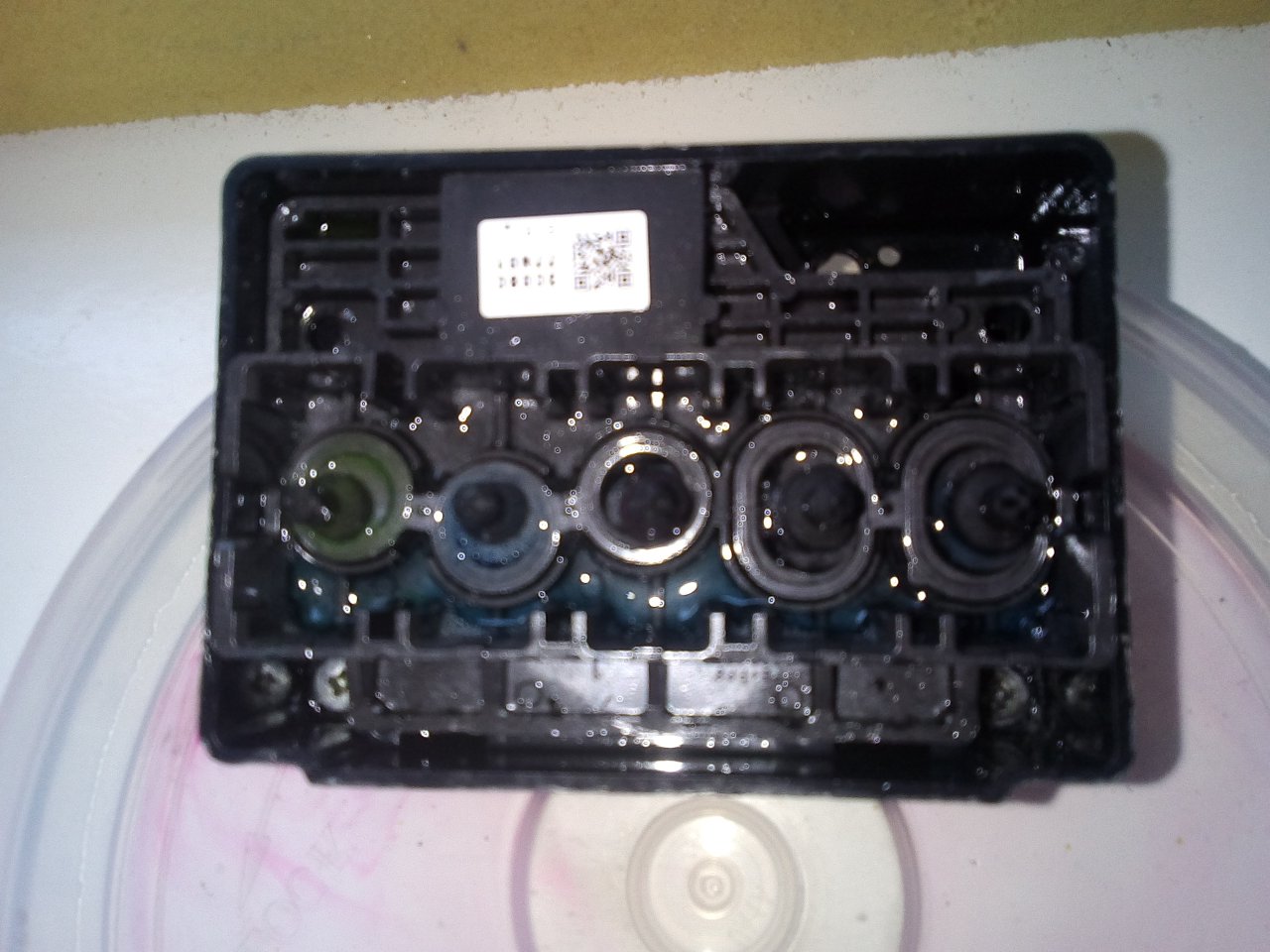

Hallöchen,
ja, dankeschön.
Wenn ich schon alles saubermache, auch Druckumgebung, dann baue ich auch soweit alles aus, was möglich ist.
Evtl. habe ich mich falsch ausgedrückt:
Ich bekam 2 der 3 Schrauben nicht raus, da sie sowas von fest waren.
Nun habe ich es geschafft, und alles ist draußen! Mußte aus dem Keller
gut passenden, kurzen Schraubendreher holen.
Nun "tunke" ich die Einheit noch einmal, und dann muß es gut sein.
Anhand der Fotos kurzer Überblick für euch.
Hoffe, der "Reinheitsgrad reicht, oder muß es gänzlich weiß sein, was unter
der Druckplatte war? Foto von oben nach unten die Tücher, logo!
Hoffe nur, daß die Flachbandkabel morgen wieder so in die Kontakte "wollen".:-)))
Gebe morgen weiter Bericht nach der "Endphase".
Etwas besser sieht das Gesamtbild schon aus, finde ich zumindest im
Gegensatz zu vorher! Kommt z. Zt. nur etwas Magenta, und Cyan scheint
wieder durchgängig.
Lieben Dank und schönen Abend, rocklady

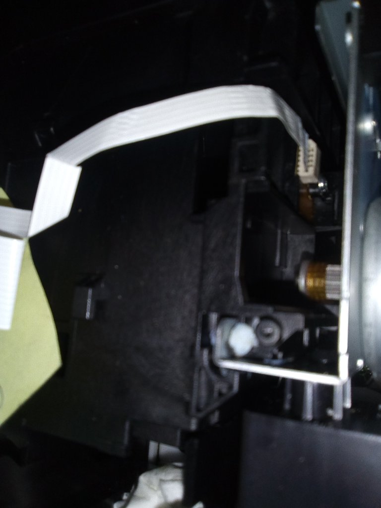

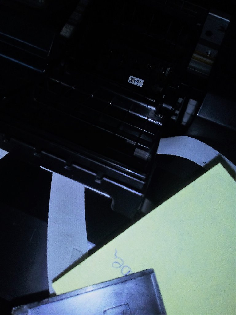

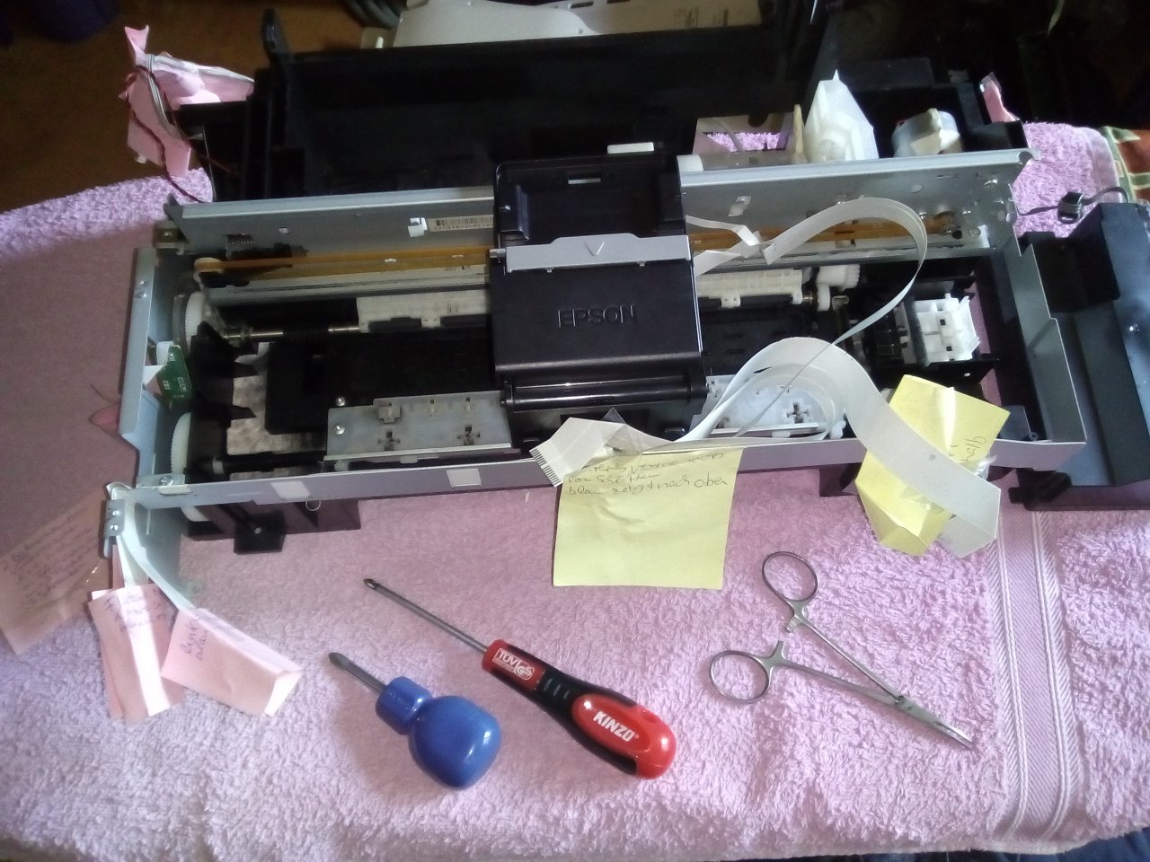

guten Abend,
lieben Dank für die verschiedenen Hilfen; besonders @ 3-bein!!
Foto von meinem "Arbeitsplatz", s. unten und oben: Kabel sitzt wieder, freu!!!
Das Gerät war unendlich "versifft", unglaublich!
Interessant ist es ja. Habe exkl. Mainbord alles demontiert.
Keine Ahnung, ob ich bei Rückbau noch 1 klassische Schraube übrig
behalte.
Brauche sicher noch 2 Tage. Besser ordentlich und langsam, als wenn nachher
"ein anderes Gerät" entsteht. :-))))
Würde dann hier erneut "um Hilfe schreien", lol!! S. Fotos.
Allen einen schönen Abend, guten Wochenanfang und nochmals
ganz herzlichen Dank für alles.
Liebe Grüße, rocklady

Doch, doch. Ich habe ihn endgültig zusammengebaut, Werkzeug weggeräumt, Netzstecker gezogen, zum Verkauf angeboten.
Mußt dir bitte keine Arbeit mehr machen.
Habe auch Andruckrolle und alles zwischen gehabt. Vermute das Kabel hinter
Schlitten als Ursache. Das sah nicht mehr so toll aus mit den Kontakten, aber nun auch
egal. Geschichte...
