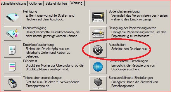

Die "PC-Welt" beschreibt in einem Artikel in der letzten Woche, wie jeder ausgeschaltete Drucker der PIXMA- Reihe eingeschaltet werden kann, ohne dass man den entsprechenden Schalter am Ger?t bedienen mu?. Der erw?hnte Drucker ist ein Netzwerkdrucker und ?ber WLan und Fritz!Box 6490 von jedem Ger?t erreichbar, wenn er denn von Hand eingeschaltet!! ist. Soweit alles gut. Da der Drucker aber in einem anderen Stockwerk steht, w?re ein Einschalten/aktivieren ?ber entsprechende PRGs/Druckeroption nat?rlich sehr komfortabel. Ich finde bei meinem Drucker keine Funktion mit der ich "autom. einschalten" w?hlen kann, wie es der Artikel der "PC-Welt" im Bereich "Wartung" behauptet. Es gibt dort lediglich die Funktion "aus", aber das n?tzt ja zuerst wenig.
Hat jemand eine Idee, wo die Funktion versteckt sein kann? Auch am Drucker selbst ist in den Einstellungen nichts zu finden.

wenn du per WLan den ausgeschalteten!!  Drucker, der natürlich am Stromnetz hängt, einschalten willst, muss nach meiner Auffassung eine Funktion im Drucker geschaltet/aktiviert sein, die das Einschalten zulässt! Im Wartungsbereich  von " MyPrinter", der u.A. auch die Düsenfunktionen etc. überprüft, gibt es beim MG 6150 zwar einen Ausschalter, aber keine weitere Funktion die ein autom. ein-/ausschalten unterstützt.
Möglicherweise gilt die Behauptung der PC-Welt, dass jeder Druckertreiber der PIXMA-Reihe diese Funktion beinhaltet, nicht, zumindest nicht für mein Modell.

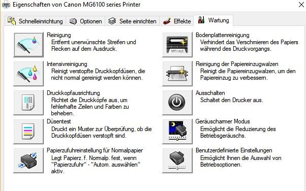

hier ein Bildder wartungsmöglichkeiten:
Gruß....heinott
gelöscht_325804 gelöscht_106723 „Moin, hatterchen1, ich hatte mir schon gedacht, dass du die autom. Ein-/ausschaltfunktion aktiviert hast, denn nur dann ist ...“
Moin,
wie man sieht wurde hier lediglich etwas an einigen Icons designed, die gewünschte Funktion fehlt auch hier.
hth

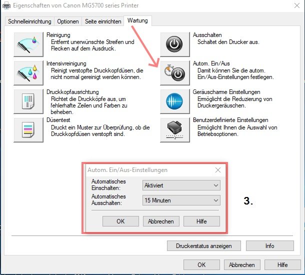

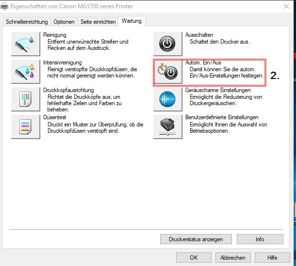

ich habe für diese Funktion einen Button mehr:
Lächelnd

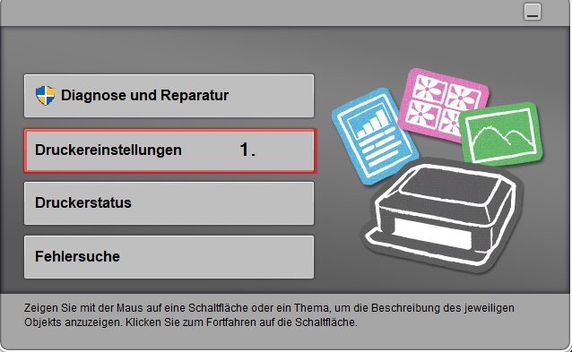

Ich habe den Canon Pixma MG 5750. Dieser ist über Wlan mit meiner FritzBox 7490 verbunden.
Bei mir geht der Drucker automatisch an, und nach 15 Minuten wieder aus.
Leider öffnet sich das Papierausgabefach nicht von alleine. Die Funktion findest du, falls es sie bei deinem Modell gibt, über My Printer => Druckeinstellungen.
