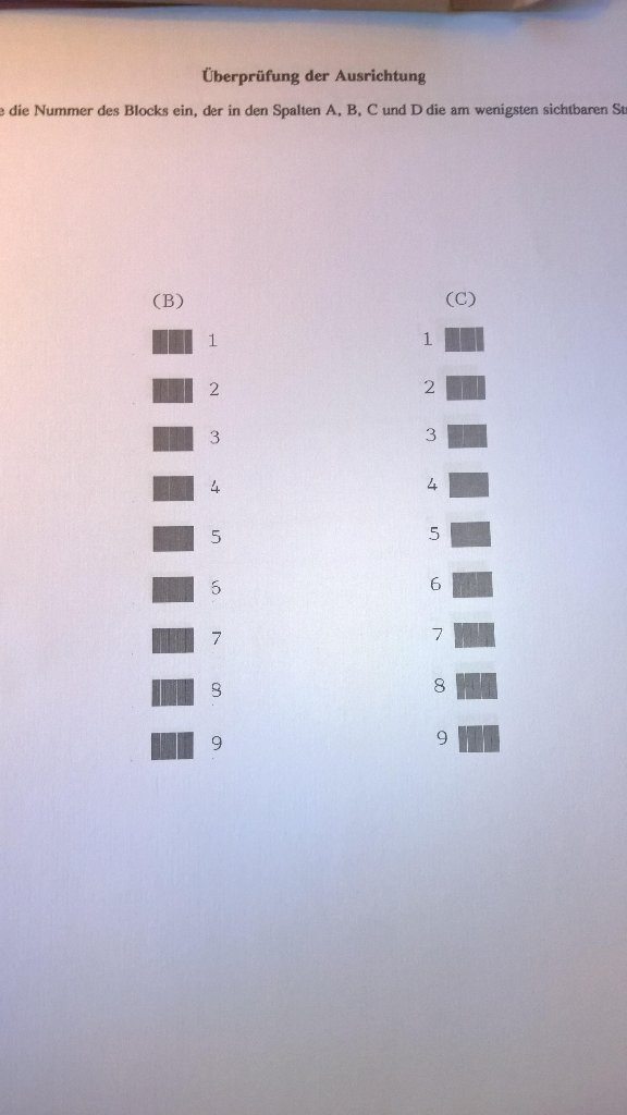

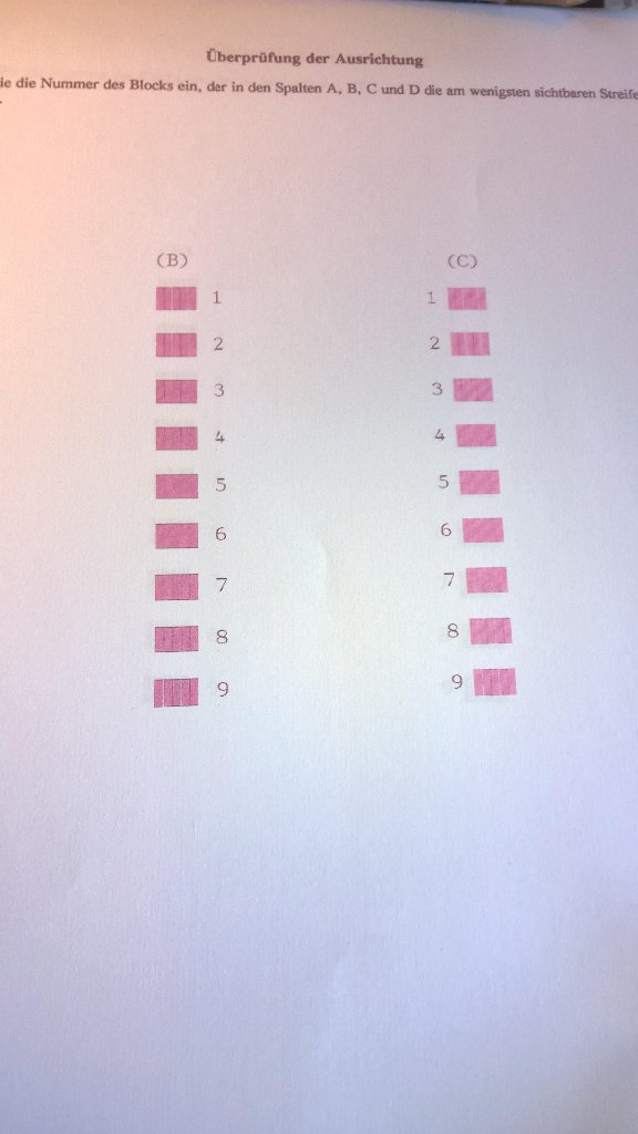

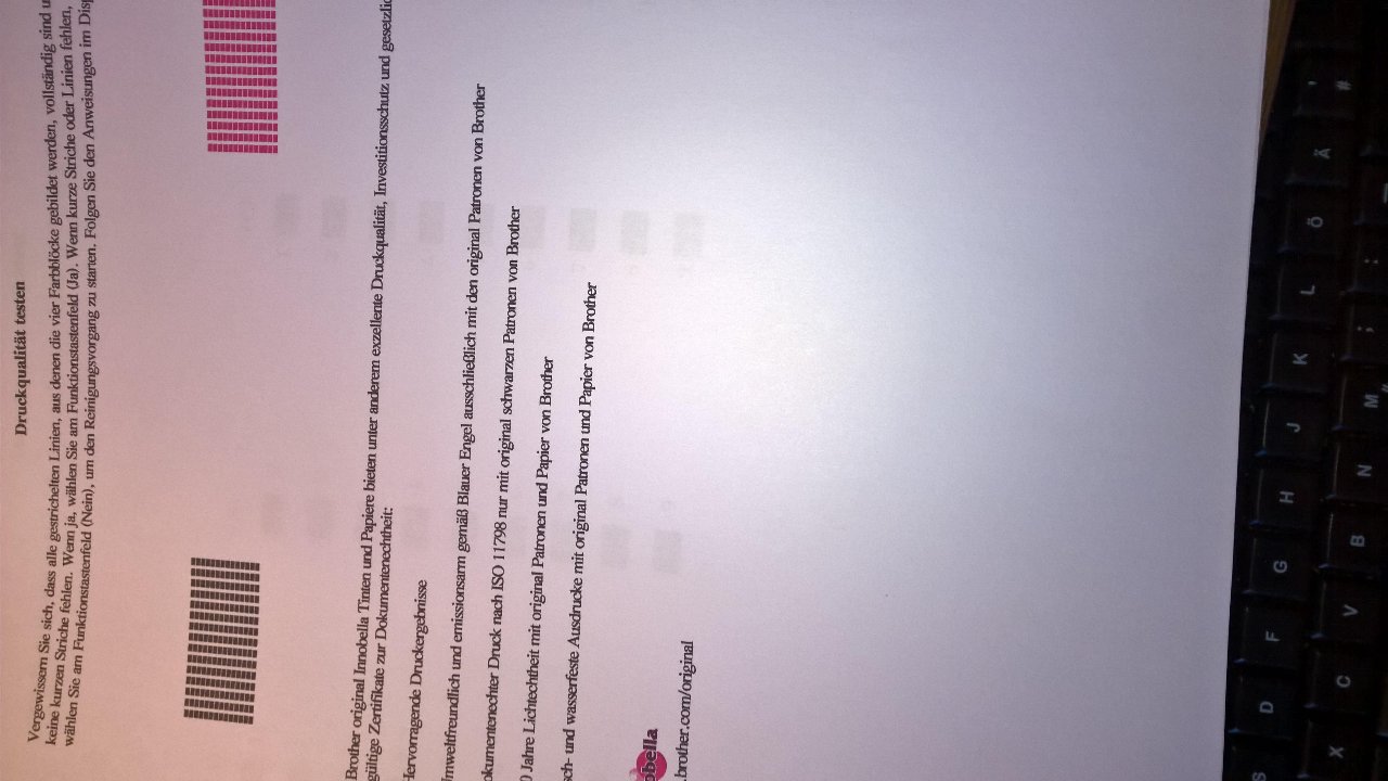

Am Drucker Menü "Druckerqualität testen" ausgeführt. Ergebnis:
Am Drucker Menü "Überprüfen der Ausrichtung" ausgeführt. Ergebnis:
Den obigen Ausdruck am Drucker kopiert. Ergebnis:
Beim Kopieren wechselt die Farbe !
