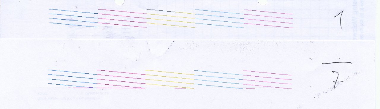

Düsentest EpsonStylusPhoto870
Ergänzende Info: Oben ist die Überlagerung des gelben Drucks durch schwarz zu sehen, es gibt fünf weitere Tests mit gleichem Bild.
Unten sieht man das Ergebnis nach dem Aus- und Wiedereinschalten des Druckers; die Überlagerung ist verschwunden, dafür macht die untersten hellrote Düse "Freiübungen".

neanderix gelöscht_327142 „Düsentest EpsonStylusPhoto870 Ergänzende Info: Oben ist die Überlagerung des gelben Drucks durch schwarz zu sehen, es ...“
Wenn du die Originalsoftware von Epson installiert hast - dann führe mal bitte eine "Kopfjustage" durch - mir scheint der kopf dejustiert zu sein, darauf deuten einige merkmale in deinem Testdruck hin.

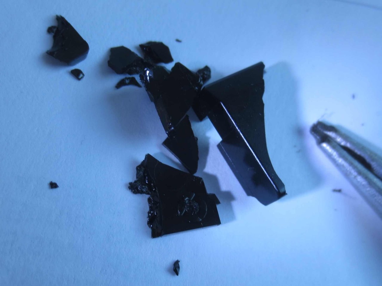

Nachdem ich in der Kopfbahn einen Splitter fand, war ich doch gespannt, wie es unter dem Kopf aussieht: Es gab noch mehr Splitter.
Gebösel vom Druckkopfhalter

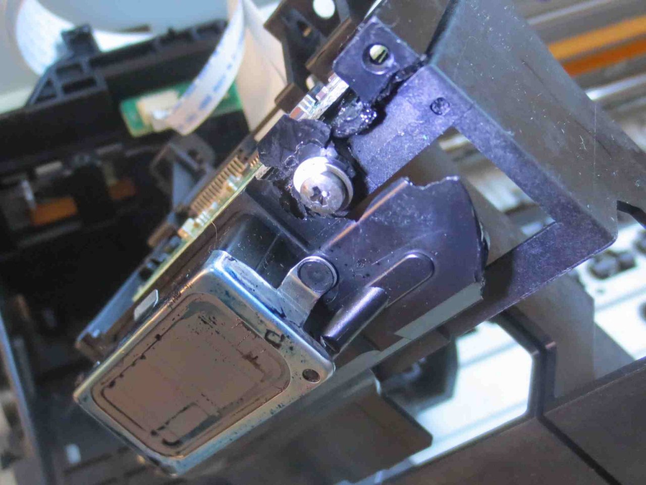

Der Druckkopf zeigt sich dann so...
Hier fehlt das Gebrösel
Vorn oben im Bild ist der Platz für die schwarze Kartusche; der Dorn, der die Kartusche öffnet hat keinen Halt mehr und kann etwas ausweichen, nach unten (Bezug auf Einbaulage): So ist der schwarze Druckkopf möglicherweise "verhungert", obwohl noch Tinte vorhanden ist, weil der Dorn nicht voll in der Kartusche steckt.
Jetzt habe ich dieses Wackelteil mit Klebeband an seine Soll-Position gezogen, erstmal ohne Erfolg. Nun habe ich doch eine "Panscherei" angefangen und Düsenreiniger eingefüllt; vielleicht wird der Weg vom Dorn zu den Düsen nach einer Wartezeit doch noch wieder frei.  Falls jedoch die Düsen das Trockenlaufen wirklich nicht vertragen, ist es wohl nun doch zu spät, Elektronik hin oder her, hier konnte sie nichts ausrichten.
Im Bild ist der "Einschlag" des Teils, das die Zerstörung bewirkt hat nicht zu sehen. Es gibt aber eine deutliche Marke; bei aller Phantasie kann ich aber nicht erkennen, welches Teil im Drucker dies getan haben könnte, außer einem Fremdkörper, allerdings entspricht die "Stoßrichtung" nicht der Schlittenbewegung, sondern steht senkrecht dazu.
