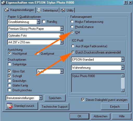

3. Hast du die erweiterten Einstellungen gefunden. zum bsp. ist bei den meisten Epson`s die gleich Softw.
http://www.druckerchannel.de/artikel.php?ID=1451&seite=4&t=erweiterte_einstellungen_im_druckertreiber
Hier könntest du mal die ICC profile ausschalten,in  keine Farbkorrektur.
Ich hatte jedenfalls in diesen Menues das Problem gelöst, Nachdem ich alles mögliche wie ICC Farbprofile usw ausprobiert habe, ohne Ergebnis.
