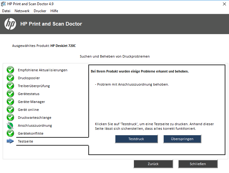

Kannst Du beim Doctor irgendwie durch Anklicken des Schraubenschlüssels oder per Log-Datei herausfinden, was genau das Tool repariert haben soll?
knoedel gelöscht_189916 „Dieser Zinnober scheint unter W10 siet dem Update 1511 nicht mehr zu funktionieren. Das Zuweisen des Interrupts hülfe bei ...“
@fakiauso
Angeblich wurde vom Tool die Anschlusszuordnung behoben:
[Sep 07 2016][00:17:32][17852][STATUS_DG][SelectedDevice.cpp][CSelectedDevice::DiagnosePortIssue][[HP DeskJet 720C PS][Anschlusszuordnung][453][Diagnose Failed,Printer Port Verification.]
[Sep 07 2016][00:17:33][17852][STATUS_FIX][SelectedDevice.cpp][CSelectedDevice::DiagnosePortIssue][[HP DeskJet 720C PS][Anschlusszuordnung][0][Auto Fix Success.]
Habe auch einfach mal auf LPT umgestellt, habe testhalber sogar nochmal den Drucker direkt per Parallel-USB-Adapter an den PC angeschlossen, aber leider nur das übliche...
