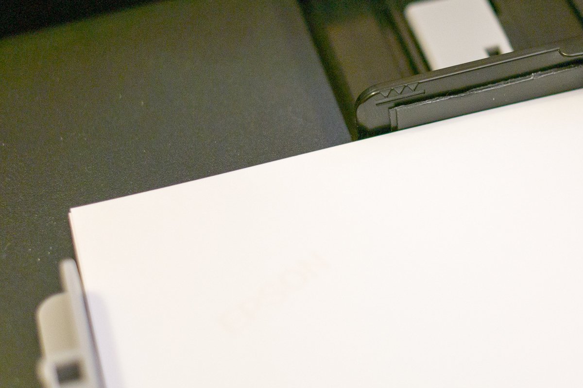

Extrem ärgerlich - auf der Rechten Seite ist immer ein kleiner Rand unbedruckt (ca. 0,4 mm) ich finde aber nichts in den Einstellungen wie ich das "Kalibrieren" könnte ... Hat jemand eine Lösung dafür ?

Daran liegt es nicht - es ist eher so, dass der Druckbereich etwas zu weit "links" platziert ist.
Meine Lösung ist recht Simpel - ich habe auf der entsprechenden Seite etwas in die Papierführung geklebt (von 3M Gleitpads) so dass es jetzt richtig positioniert ist :)
