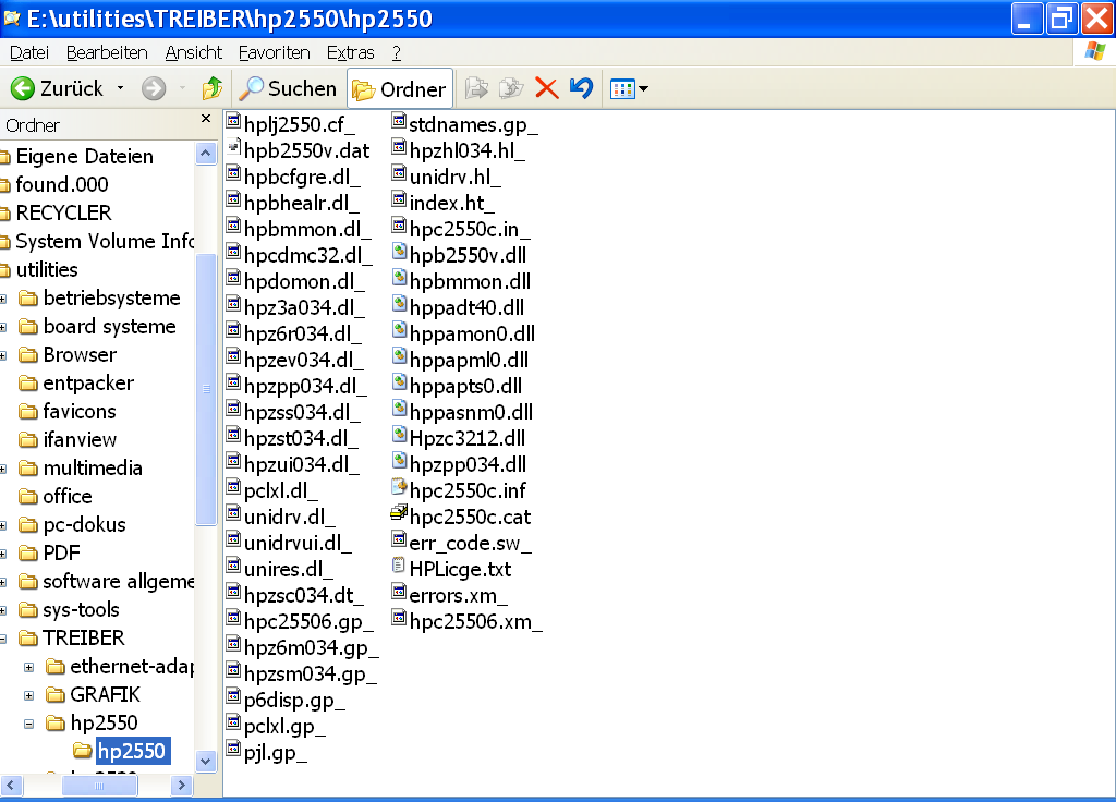

hier sind die Dateien:

Hallo Tina-w2k,
als erstes müsstest Du beim Explorer in den "Ordneroptionen" - "Ansicht" den Haken bei "bekannte Dateiendungen ausblenden" entfernen, damit Du die Dateiendungen im Explorer sehen kannst.
Dann solltest du die gezippte Dateien entpacken.
Dann sollten im entpackten Ordner Datei(en) mit Endung ".exe" (z.B. "hpc2550c.exe") zu sehen sein.
Diese dann doppelklicken und Bildschirmanweisungen folgen.
Raimund

tina-w2k RaiKiss „Hallo Tina-w2k, als erstes müsstest Du beim Explorer in den ...“
nochmal - leider
habe Endungen anzeigen lassen. eine .exe kommt nicht vor oder ich habe Tomaten auf den Augen, nur eine .inf
nur was sollen dann die ganzen .dll? wie sollen die dann angezogen werden?

nur eine .inf
Ja na also, zu der inf-Datei hatte ich dir ja schon was erklärt.

gelöscht_189916 tina-w2k „nochmal - leider habe Endungen anzeigen lassen. eine .exe ...“
Dann trifft dieses Patent zu:
http://www.nickles.de/thread_cache/539046254.html#c
Oder Du schließt den Drucker an, schaltest ihn ein und wenn der Hardwareassistent anfängt mit seinem Dialog, gehst Du über Software von einer Liste... --> Diese Quellen nach dem zutreffendsten Treiber durchsuchen --> den Haken setzen bei Folgende Quelle ebenfalls durchsuchen --> dann über den Button Durchsuchen den Pfad zum Treiberverzeichnis angeben.
Wenn der Drucker erfolgreich installiert wurde, kannst Du Dir aus der Druckerverwaltung das Symbol per Rechtsklick darauf und Senden an... als Verknüpfung auf den Desktop schicken.
