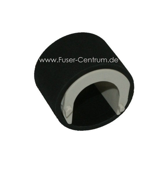

Das Papier wird nur wenige Zentimer eingezogen, dann gibt es eine Online-Warnung (rote LED). Wenn ich das Papier mit der Hand weiterschiebe, druckt er auch normal weiter.
Es scheint an der Andruckrolle zu liegen, die gäbe es für kleines Geld zu kaufen.
Bei mir scheint diese Gummirolle nur ca. 2/3 des Umfangs auszumachen, kann das sein?
Das würde erkären, dass der "gummifreie" Teil nichts mehr transportieren kann.
Oder liegt der Hase woanders begraben?

Hallo hacherl,
sieht die Rolle so aus?
Wenn es wirklich nur die Rolle sein sollte und der Drucker sonst sauber druckt und zuverlässig arbeitet, investier lieber die 6-10 €.

Genau diese Rolle bei diesem Händler habe ich gemeint.
Ist aber eine seltsame Kinstruktion, wenn das Gummi nur halbseitig unterstützt wird.
Muss halt nur sehen, wie ich das Ding ohne große Schäden da rausoperieren kann.

irgenwie kriege ich dieses verhunzte Gummi nicht raus.
In einigen I-Net Beiträgen ist die rede von Zunge beiseite drücken oder Hebelchen ausrasten.
Bisher bin nur ich fast ausgerastet, will auch nicht zu viel Gewalt anwenden.
Es fehlt definitiv ca. 1/3 des Umfangs, das ist vielleicht aber auch gewollt.
Anderenfalls würde man es ja garnicht wechseln können, ohne die Hütte zu zerlegen.

sorry hat etwas gedauert, aber ich hab was rausgekriegt:
An der Andruckrolle findest du links und rechts einen kleinen Kunststoffbügel, die beiden mit 2 kleinen Schraubendrehern außen biegen, dann sollte die Rolle von selber rausfallen.
Die Rolle sitzt wie ich meine, auf einer Art Fassung, da müsstest du mal schauen, ob du die lösen kannst, sonst wüsste ich nicht wie du den Gummi der neuen Rolle drübergezogen kriegst.
Es könnte gut sein, dass die Stange auf der die Rolle sitzt, gar nicht durchgängig ist und du die irgendwie einfach lösen könntest, ich hab leider keinen Samsung hier um das zu testen... ;-)

Diese beiden Nasen habe ich schon gesehen und konnte sie auch mit den Fingern bewegen.
Aber mit nach aussen biegen war da (erstmal) nichts, geht ziemlich eng in der Karre zu.
Und mit einem Schraubenzieher ist in dieser Stellung auch schlecht dran zu kommen.
Auf dem oberen Bild sieht man genau gegenüber deiner Markierung eine kleine runde Nase, die scheinbar auch was mit der Befestigung oder Ausrichtung zu tun hat. Meine Vermutung geht dahin, dass diese Nase auch noch ausgedrückt oder gewürgt werden muss.
Es könnte sein, dass die Stange duchgehend ist, dann macht das auch Sinn, dass die Rolle nur etwas mehr als eine halbe Umdrehung gummiert ist. Das reicht normalerweise für den Papiertransport, den Rest übernehmen die darüberliegenden Rollen.

Mit doch einigermaßen Kraftaufwand und kurz vor einem Wutanfall hat sich die Rolle doch noch lösen lassen.
Daraufhin habe ich erstmal das Gummi, das durch und durch porös ist, nur in einer anderen Position wieder montiert, um einen Funktionstest zu machen.
Hat zur Zufriedenheit geklappt, werde dann diese Rolle bestellen.
So einfach wie in diesem Video geht das aber nur, wenn man die Teile in der Hand hat.
In eingebautem Zustand hat man wenig Möglichkeiten, musste mir dann mit einem Blechwinkel die Nasen vom Hals halten.
