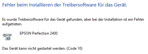

Bei der Treiberinstallation bekomme ich folgenden Meldung:
WAS kann ich tun?
Ich fahre Windows 8 Pro, 64-Bit
Robert
guiseyn jahnr „Hallo Guido, bin genau nach Deiner Anweisung vorgegangen. ...“
Das ist so auf die Ferne schwer. Irgendwo ist dir ein Fehler unterlaufen. Bei mit und lokialfa funktioniert es u es sollte auch bei dir laufen.
Schau dir nochmal den Hinweis an den ich lokiafa geschrieben hab, link und versuch es noch mal. Klappt schon.
