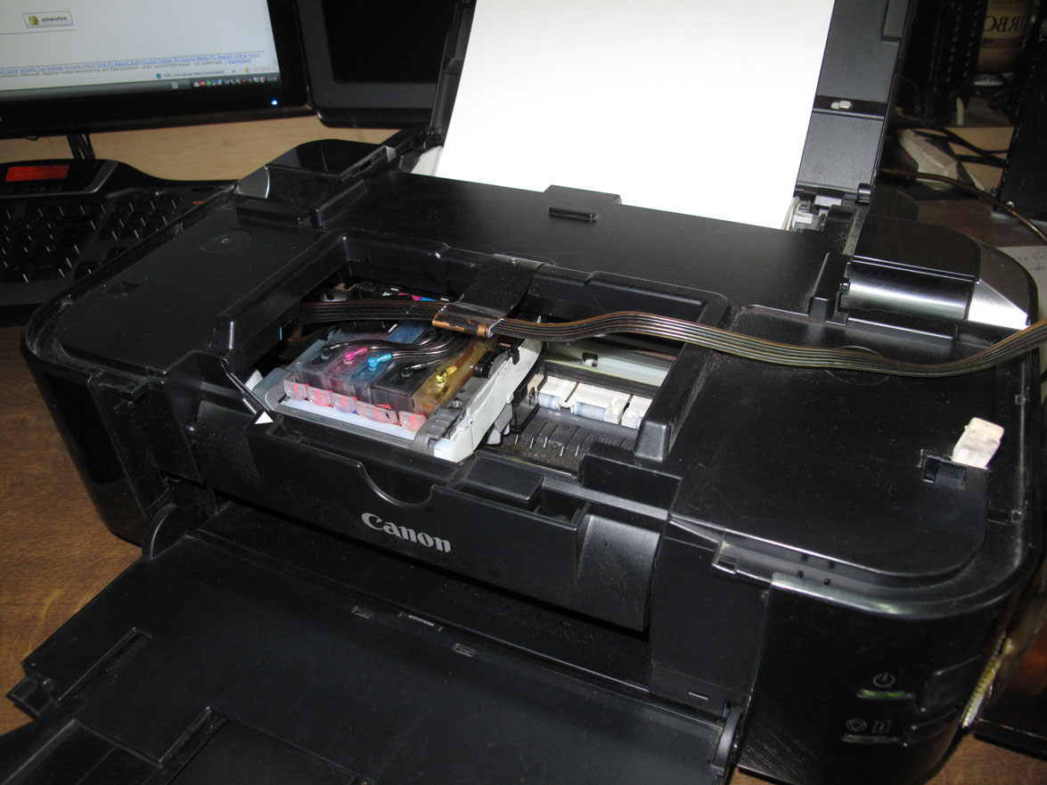

So sieht meine Lösung für den IP 4600 aus. Patronen werden nie gewechselt, und den Füllstand sehe ich von außen. Einfach zu befüllen. Muß allerdings auch etwas mehr drucken, da die ganze bucklige Verwandschaft aus bequemlichkeit zu mir kommt, weil mein Drucker immer geht,
Ps. der Drucker sieht sauber aus aber die Kamera sieht mal wieder mehr :-)
http://www.nickles.de/user/images/268748/cis-patr..jpg
http://www.nickles.de/user/images/268748/cis-cart-jpg.jpg

Danke für Deinen Tipp, aber ich kann mir das noch nicht richtig vorstellen. Wird da eine Farbspritze eingesetzt zum Füllen oder gibts da eine "Zentrale Ölversorgung"? :-)
gelöscht_268748 Nürnberger „Danke für Deinen Tipp, aber ich kann mir das noch nicht richtig vorstellen....“
Hallo Nürnberger.
Kann man so sehen. Zentrale Ölversorgung"
Eigentlich sehr einfach, fällt der Tintentstand unter ein Drittel der Kartuschen? die seitlichen Tintentank lege ich die flach hin, Stöpsel raus, mit der Spritze aufgefüllt, Stöpsel drauf, hinstellen fertig.
Ich habe jetzt diese Lösung, hatte vorher immer die Patronen aufgefüllt und durch die Mischerei mit verschiedenen Tinten bzw. Herstellern zwei Druckköpfe zubetoniert. Nicht alle Tinten vertragen sich miteinander, Ich konnte dies sehen, da beim Zusammenkippen verschiedener Tinten, sich Flocken in der Flasche gebildet haben.
Habe jetzt immer so 200ml Flaschen, vom gleichen Hersteller und so seit einem Jahr keine Probleme mehr.
Muß aber auch den Füllstand der seitlichen Tank im Auge behalten , den die Chips stellen immer auf Voll.
