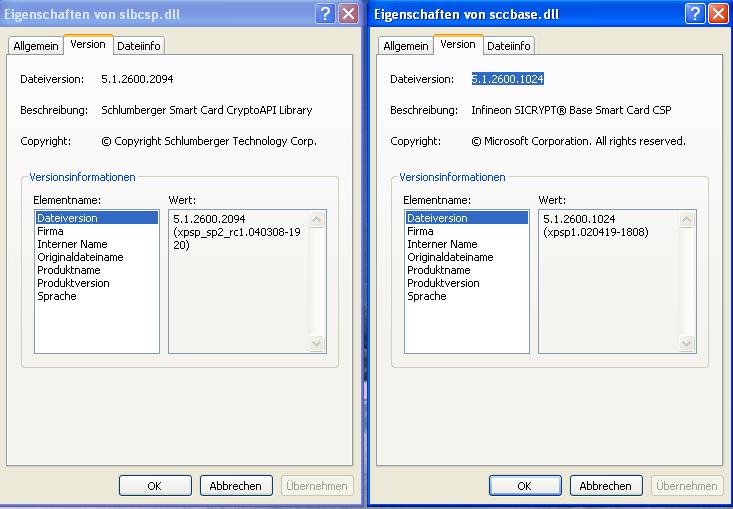

1. Hast Du denn mal geschaut, ob die Eintragungen vorhanden sind?
2. Welche Versionen haben denn Deine Dateien?
sccbase.dll = 5.1.2600.1024
slbcsp.dll = 5.1.2600.2094
Meiner Meinung nach gehören da aber noch mehr DLLs dazu.
Allerdings müsste die Installationsroutine eigentlich die Möglichkeit einräumen, die DLLs während der Installation zu suchen.
Petermann391 peterson „1. Hast Du denn mal geschaut, ob die Eintragungen vorhanden sind? 2. Welche...“
Richtig
http://www.nickles.de/user/images/261821/version-dll.jpg
aber nur diese beiden dll wurden als fehlend gemeldet. Ob es noch mehr gibt, kann ich nicht sagen, denn die Installation wurde abgebrochen.
