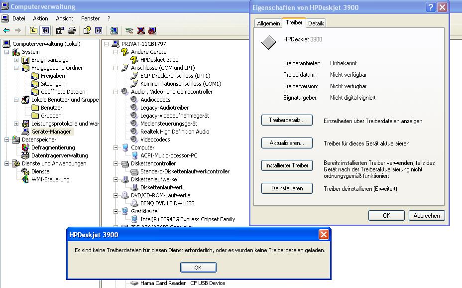

2. im Geraetemanager festgestellt, dass anscheinend kein Treiber notwendig sei. (siehe Bild)
http://www.nickles.de/user/images/261821/frage---muss-ueberhaupt-ein-treiber-geladen-sein.jpg

Die von dir erwähnten Registrierungseinträge sollten normalerweise bei Windows vorhanden sein. Da scheint an dem Rechner aber einiges gebastelt worden zu sein...
