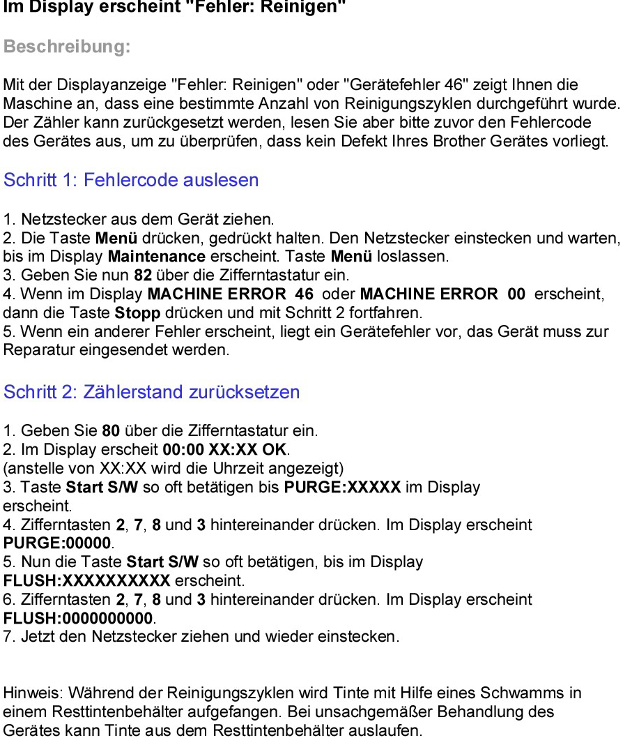

hat schon einmal jemand diesen Fehler und konnte ihn beheben?
Gerät: Brother MFC-210C
Fehlermeldung: "Reinigen: Fehler" Siehe Kapitel zur fehler suche und wartung im Benutzer Handbuch.
im Handbuch is nicht viel bzw. was da drin steht, habe ich gemacht.

es gibt zwei FAQs von Brother dazu:
Für Brother DCP-Modelle: http://www.brother.de/g3.cfm/s_page/122060/s_name/faqfehlerreinigendcp
Für Brother MFC-Modelle: http://www.brother.de/g3.cfm/s_page/122070/s_name/faqfehlerreinigenmfc
