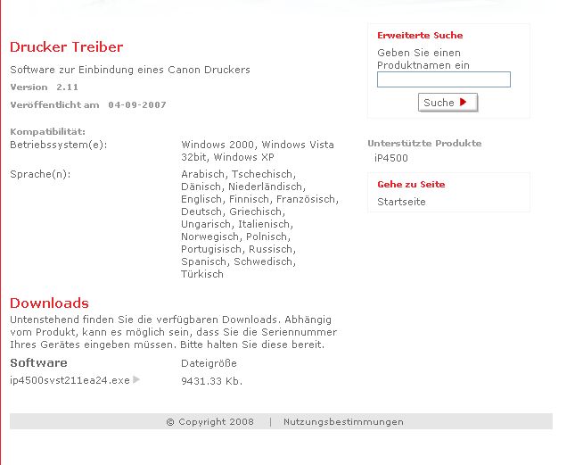

Conqueror jueki „Danke auch Dir - aber das bringt ebenfalls nur dieses Ergebnos:...“
Komisch siehe hier oder meinst Du die 64-Bit Version ?
http://www.nickles.de/user/images/18458//canon.jpg
