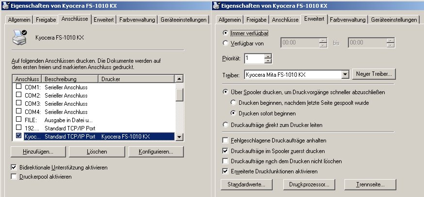

Im Moment habe ich leider keine Idee zur Problemlösung. Eventuell liegt ein Problem mit den Spooler-Einstellungen, meine Konfiguration hier:

Danke *rill* für die Antwort.
Meine Treibereinstellung sieht genauso aus.
