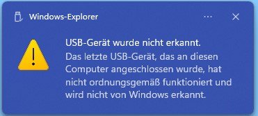

Hallo! Habe eine externe SSD Samsung T7 gekauft und gerade am Front-USB-Anschluss meines PCs angeschlossen. Aber sie wird nicht erkannt.
Dann Versuch auf der Rückseite an einem USB-Anschluss. Dort gehts,  und ich habe sie auf NTFS formatiert.

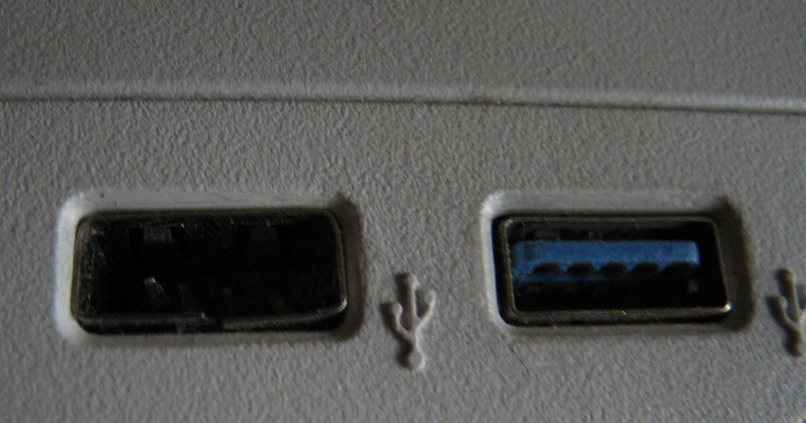

Aber ich benötige sie am USB- Frontanschluss. Alle anderen Geräte funktionieren dort doch auch.
Habs mehrmals versucht, auch nach einem Neustart des PCs - nichts ..

@swiftgoon,  Front USB ist USB 3.0. Und die externe FP wird sogar an meinem uralt Blu Ray Player erkannt, der USB 2 hat.
Alle anderen Geräte funktionieren an diesem besagten USB Frontanschluss.
