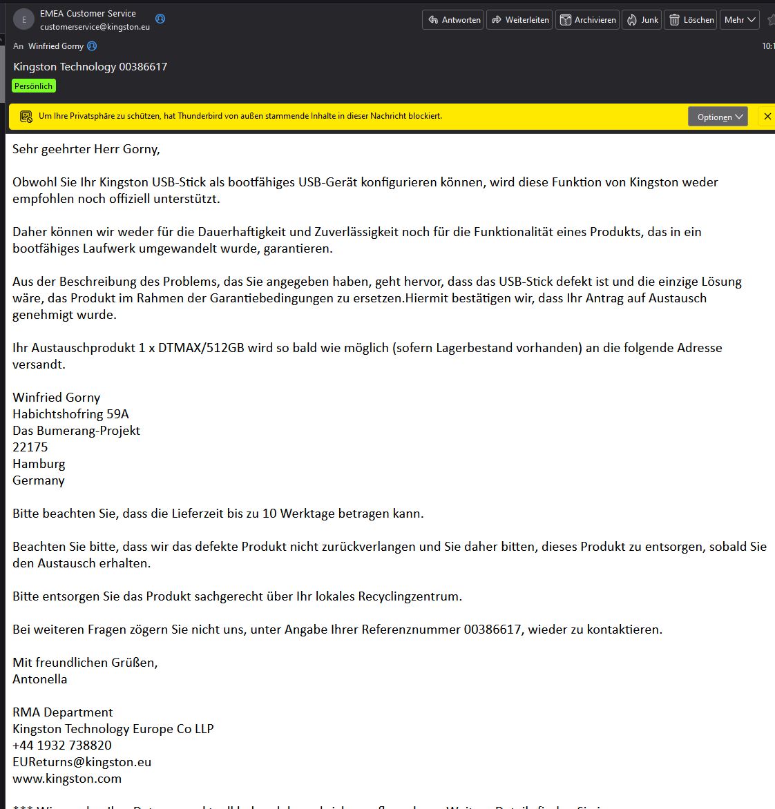

Macht ja nix. Ist ja auch ein ellenlanger Thread. Ich habe schon Kontakt zu Kingston aufgenommen, habe von denen aber bislang noch keine Antwort - bis auf eine automatische, dass meine Anfrage einging und dass sie die Daten des Sticks benötigen (Rev.No. etc)erhalten.
Allerdings ist weder auf der Rückseite noch auf dem silbernen USB-Steckerteil, wie von Kingston beschrieben, ein Aufdruck oder eine Laserprägung zu sehen. Ich habe denen Fotos und Scans vom Stick geschickt, aber bislang herrscht Schweigen.
Kann aber auch sein, dass die Revisionsnummer auf der Unterseite steht, aber nicht als solche benannt ist - ich glaube, es ist die 2. Zeile von oben, die mit "LF" endet:

Ich habe eine Anfrage an Kingston geschrieben. Die haben mir geantwortet und ich habe Fotos des Sticks mit der Revisionsnummer schicken müssen und schreiben, wo ich ihn kaufte. Ich ging davon aus, dass damit alles gelöst ist. Allerdings muss ich zugeben, dass es in den Sternen steht, ob Kingston mir helfen kann. War vielleiocht etwas voreilig, das Problem als gelöst zu markieren. - Leider geht das nicht mehr rückgängig zu machen.
mawe2 winnigorny1 „Es ist auch noch nicht gelöst. Ich habe eine Anfrage an Kingston geschrieben. Die haben mir geantwortet und ich habe ...“

Hallo nochmal und @ all:
Ich bin ein Glückspilz und der Customer-Support von Kingston ist unglaublich gut, großzügig und kulant. Heute bekam ich diese Mail und ich musste mir zweimal die Augen wischen:
Ich bekomme tatsächlich einen neuen Stick von denen! Ich kann es immer noch nicht wirklich glauben. - Wenn nur alle Hersteller so kulant wären, ware die Welt eine deutlich bessere. Kingston-Produkte kann man also nur empfehlen. Ich will hier zwar keine Werbung machen, aber so ein Verhalten gehört einfach veröffentlicht.
Und mache sich keiner einen Kopf darum, dass da meine Anschrift zu lesen ist. - Da ich eine kommerzielle Website habe, ist meine Anschrift ohnehin öffentlich.
mawe2 winnigorny1 „Hallo nochmal und @ all: Ich bin ein Glückspilz und der Customer-Support von Kingston ist unglaublich gut, großzügig und ...“
