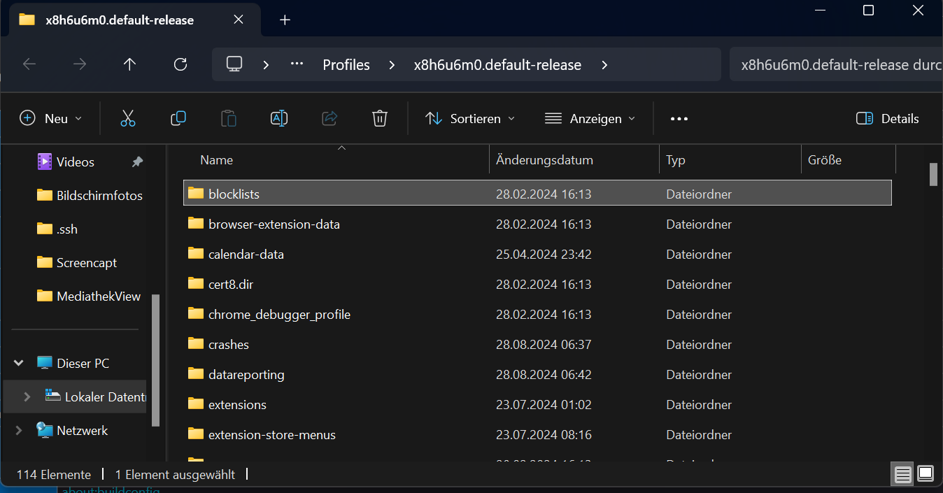

gelöscht_319590 Experte „Systempartition fehlt“
Thunderbird speichert alles in Profilen.
Im TB kannst Du unter Hilfe / Informationen zur Fehlerbehebung aufrufen.
Dann neben Profilordner auf 'Ordner öffnen'  klicken.
Das sollte dann ungefähr so aussehen:
Alles innerhalb dieses Ordners solltest du sichern und später in den entsprechenden Ordner Deines neu installierten Rechners einfügen.
Der genaue Pfad lautet normalerweise
C:\Users\DeinUsername\AppData\Roaming\Thunderbird\Profiles\????????.default-release
Andreas42 gelöscht_319590 „Thunderbird speichert alles in Profilen. Im TB kannst Du unter Hilfe / Informationen zur Fehlerbehebung aufrufen. Dann ...“
Mit dieser Methode ziehe ich meine Thunderbird Daten ebenfalls um. Das klappt sogar von Linux zu Windows und umgekehrt (abgesehen von spezifischen Erweiterungen).
Noch als Ergänzung: Mozilla hat das auf seinen Hilfeseiten sehr ausführlich erklärt.
Übertragen von Thunderbird-Daten auf einen neuen Computer | Hilfe zu Thunderbird (mozilla.org)
Das sollte auch Einsteiger geeignet sein.

Experte Andreas42 „Mit dieser Methode ziehe ich meine Thunderbird Daten ebenfalls um. Das klappt sogar von Linux zu Windows und umgekehrt ...“
Danke für die Nachricht. Dieser Hinweis hat mir sehr geholfen und ich habe nun meine E-Mails alle wieder.
