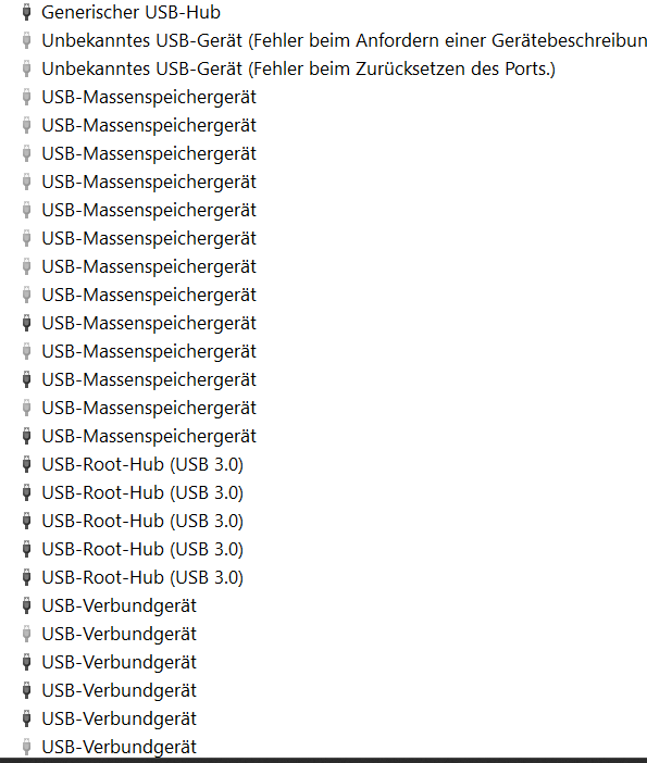

Das scheint wirklich ein interessanter Weg zu sein, auf den ich noch gar nicht gekommen bin. Das sieht bei mir so aus:
Heißt das jetzt noch, dass ich den Scanner, den Druckerr und mein Headset einschalten muss? - Wenn ich dann von dir eine Antwort habe - nur um sicherzugehen, dass ich nichts falsch mache, werde ich die ausgegrauten alle deinstallieren und schauen, was passiert.
Edit:
Habe das jetzt doch einfach mal riskiert und: Hurra!!! - Das war's! - Heißen Dank!!
