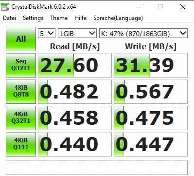

Teste die Platte mal mit CrystalDiskMark, und poste hier die Werte.

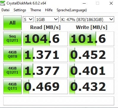

Die Werte von CrystalDiskMark folgen...
minbari swiftgoon „Wäre mir nicht so sicher ob das an der Platte liegt. Vielleicht ist der Raspberry Pi nicht leistungsstark genug für das ...“
USB 3
USB 2
