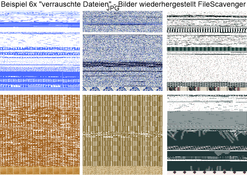

ernstherz Borlander „In der aktuellen Form ist die Frage vielleicht etwas ungenau formuliert. Du wirst da keine pauschale Antwort geben können, ...“
Beispiel Datei angehängt
Beispiel 6x verrauschte -Bild Dateien - wiederhergestellt FileScavenger 6xJPG
Borlander ernstherz „Beispiel Datei angehängt Beispiel 6x verrauschte -Bild Dateien - wiederhergestellt FileScavenger 6xJPG“
Sind das nun konkrete Beispiele von Dir? Die zeigen nun Beispiele wie ein Bild durch ein Bitfehler kaputt gehen kann. In wie weit das nun zu Fragestellung des Wanns beiträgt wird mir allerdings nicht klar.

ernstherz Nachtrag zu: „ich finde folgenden Beitrag von heise-Magazin total aussage-kräftig: --- Kurz erklärt: Bitfehler bei Festplatten iX Heise ...“
in der Praxis mache ich von meinen 1x 5TB 4x 2TB 2x1TB hauptLaufwerken BACKUP's. Unter anderem mit einem 12TB+8TB Ziellaufwerk. Es gibt die Aussage eines Festplatten Herstellers: "man sollte am Tag nicht mehr als 500gb-Daten schreiben".
Zitat: "davon ausgehen, dass beim Lesen von rund 8 bis 12 TByte statistisch gesehen ein defekter Sektor enthalten ist"
Es kommt auch vor das der Schreib-Lesekopf falsch auftrifft:
siehe: "Neben der Spur geschrieben" - Zitat: passieren Fehler ab etwa 108 Positionierungen der Schreib-/Leseköpfe,  unter Volllast laufenden Festplatte mit 4 ms Zugriffszeit einmal pro Woche passiert.
