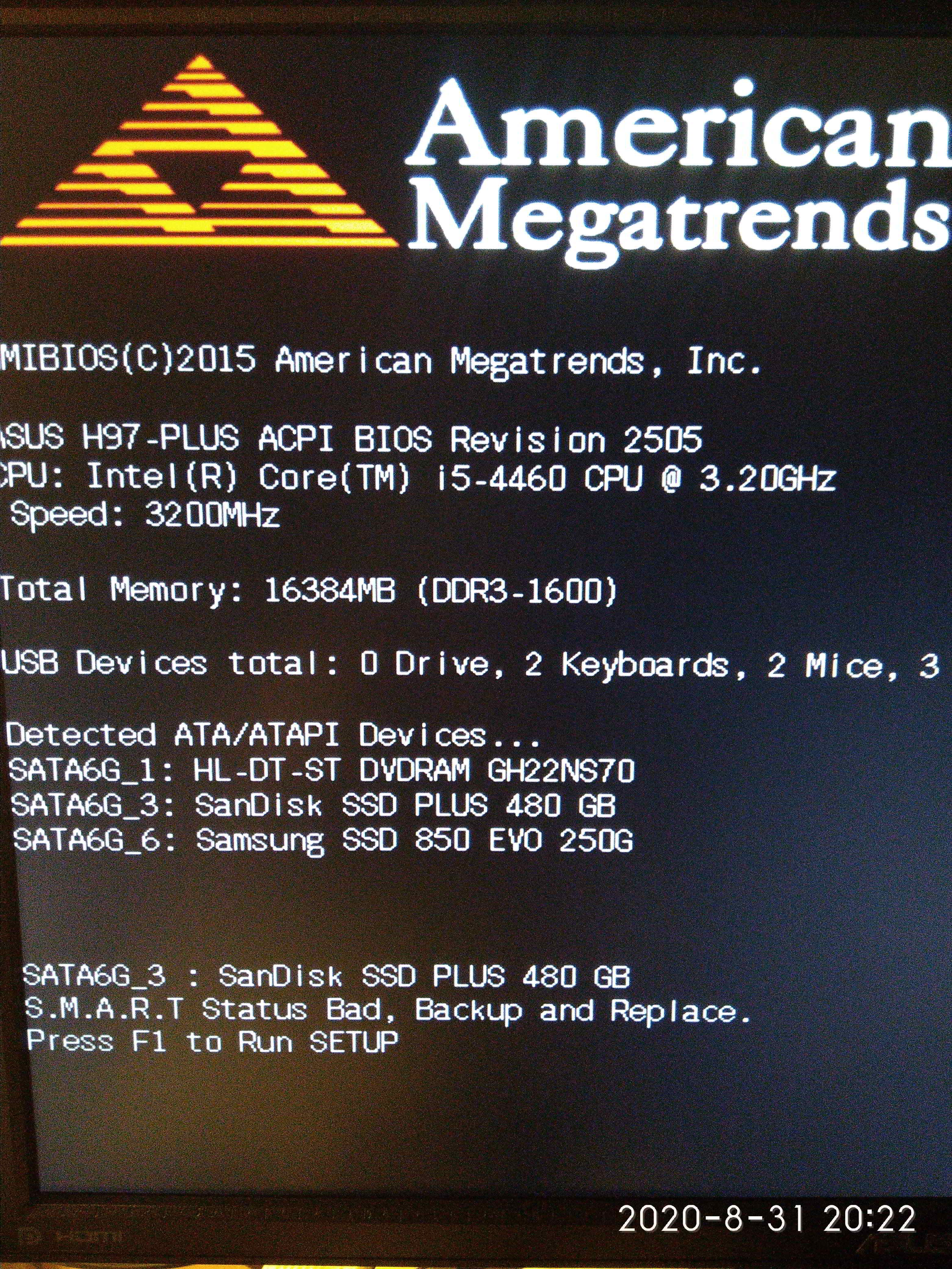

Nachdem bei der Bearbeitung einer Excel Datei die Meldung kam: "Excel kann nicht beendet werden" habe ich den Prozess über den Taskmanager beendet und den Rechner heruntergefahren und neu gebootet. Das H97+ Mainboard  meldet unter anderem: "Sandisk S.M.A.R.T SSD Plus Status Bad, Backup and Replace".
Ich habe mit meiner Backup-Platte neu gebootet und es läuft wieder.
Wie kann ich jetzt mit der defekten SSD Plus weiter verfahren?
1. Platte formatieren und von der Systemplatte klonen?
2. Platte bei Sandisk tauschen (Gewährleistung) dauert aber
3. Reparaturversuch machen wie geht man da vor?

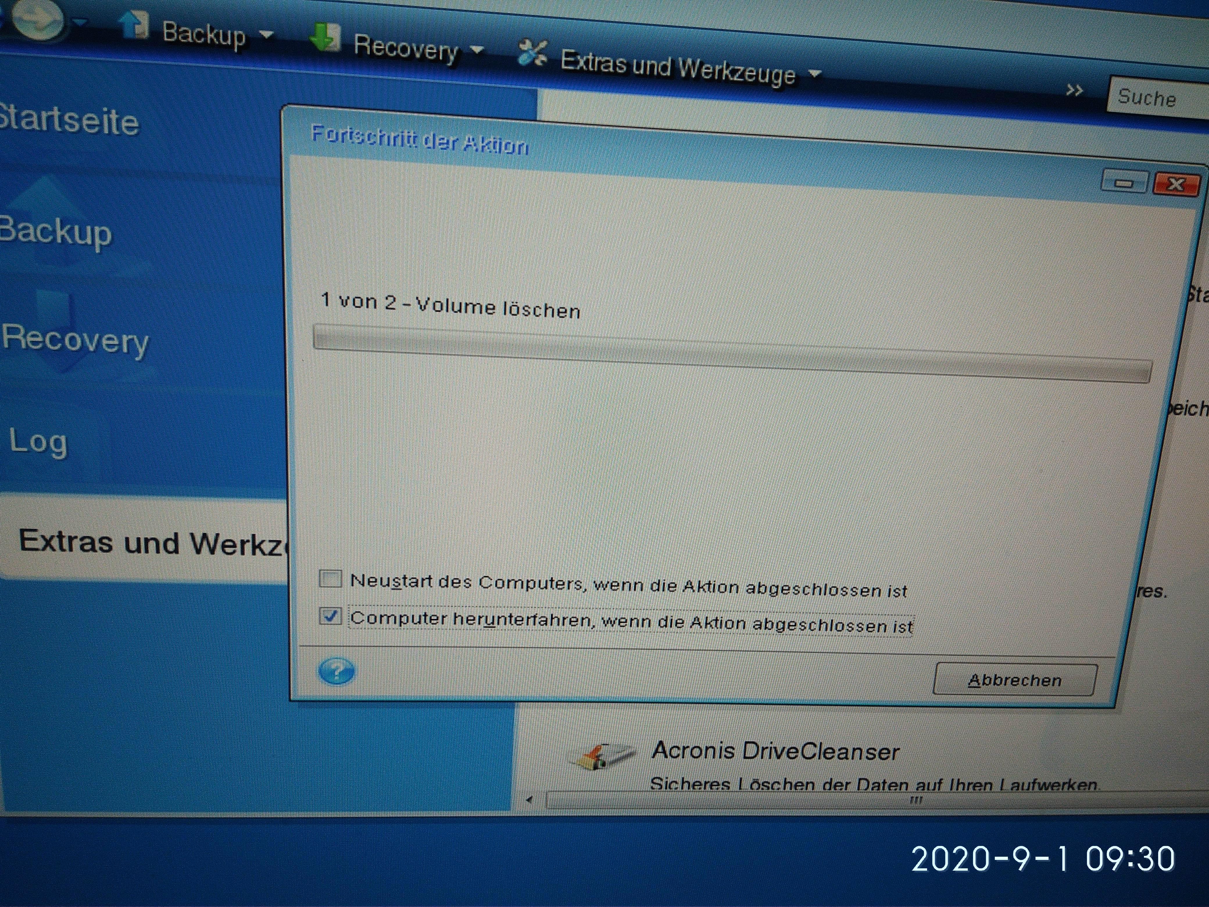

FehlanzeigeWeinend Sandisk Dashboard startet nicht wenn die defekte SSd im Rechner steckt.
Ich versuche es jetzt mit ATI AcronisBootableImage.iso. Auch da gibt es Probleme Meldung: "kann nicht auf Sektor 1 zugreifen". Nach einige Versuchen liess sich der Drive Cleanser starten. Der hängt jetzt. Meldung nach ca. 30 Min.: "Verbleibende Zeit 1h 14 Min."

Acronis Drive Cleanser bricht nach ca weiteren 30min mit der Meldung vom Motherboard: "Sandisk S.M.A.R.T SSD Plus Status Bad, Backup and Replace" ab.
Anscheinend ist die SSD so defekt dass man nur mit forensischen Mitteln zugreifen kann.
Ich hoffe das genügt.
Borlander fbe „Fehlanzeige Sandisk Dashboard startet nicht wenn die defekte SSd im Rechner steckt. Ich versuche es jetzt mit ATI ...“
Was ist das denn für eine SSD? Wenn es so lange dauert, dann wird zumindest nicht eine ggf. vorhandene Löschfunktion der SSD verwendet. Da dauert das dann nämlich nur ein paar Sekunden (da wird nur der Schlüssel für den verschlüsselten Speicher weggeworfen). Überschreiben funktioniert bei SSDs nicht zuverlässig.

Die Tools Sandisk Dasboard und ATI Driver Cleanser kann ich nicht nutzen weil mein MB unmittelbar nach dem Einsetzen der SSD diese Meldung auf den Schirm bringt:

Die ist halt einfach kaputt und da lässt sich nichts mehr "überschreiben", weil schlicht kein Zugriff auf die Speicherzellen möglich ist.
Primitiv gesagt ist das wie bei einem USB-Stick, wenn es den zerlegt. Dann ist da auch Feierabend.
Wie Alpha13 bereits in der ersten Antwort schrieb, kannst Du Punkt 1 und 3 vergessen. Wenn Du bei Punkt 2 soviel Bedenken hast, dass die in der Reklamationsabteilung von Sandisk sich die Mühe machen, Deine Daten abzuziehen, dann musst Du halt auf das Reklamieren verzichten und die Platte mit dem Hammer, dem Feuerzeug,100000V und Säure putzen.
Wenn da mit schon kein Betriebssystem oder BIOS zugreifen kann, dann ist doch völlig klar, dass auch ATI und Dashboard scheitern werden, wenn das von Borlander empfohlene Verfahren auch nicht klappt:
