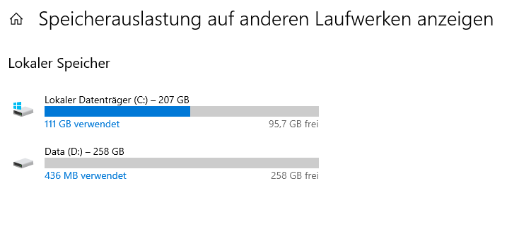

Nachdem ich W 10 installiert habe ist eine seltsame Wandlung beim internen Speicher vollzogen worden.
Meine Harddisk hat eine Kapazität von 500 GB.
Unter W 8.1 war der größte Teil C:/ zugeordnet.
Nun, unter W 10 bekommt C:/ nur noch 207 GB, der Rest geht zu D:/
Wie kommt das ?
LG
Scruffy

Scruffy mawe2 „Darunter kann man sich nicht viel vorstellen. Wie groß war unter Windows 8.1 die Partition C: und wie groß die anderen ? ...“
Ich hatte einen Bug in W 8.1 und konnte ihn nicht mehr reparieren. Darauhin gab ich meinen Laptop in eine PC - Werkstattin der das Problem auch nicht gelöst werden konnte. Ergo hat er mit meinem Einverständnis W 10 installiert.
Anbei ein Screenshot
LG Scruffy

Scruffy hatterchen1 „Ist doch ganz in Ordnung, was gefällt Dir daran nicht? Gruß h1“
Es sind ja ur noch 95,7 GB frei auf C:/. Waspassiert oder was mach ich wenn der freie Platz zur Neige geht ?
Scruffy

mawe2 Scruffy „Ich hatte einen Bug in W 8.1 und konnte ihn nicht mehr reparieren. Darauhin gab ich meinen Laptop in eine PC - Werkstattin ...“
Um die Frage von oben
Wie kommt das ?
zu beantworten: Das kommt, weil Deine Werkstatt das so eingerichtet hat.
Hast Du vor, auf C: noch mehr als 90 GB Software zu installieren? Dann müsste D: verkleinert und C: vergrößert werden.
Die Trennung von Programmen (C:) und Daten (D:) macht Sinn.
Willst Du ber unbdingt Programme und Daten gemeinsam auf LW C: unterbringen und kannst daher mit einem 258 GB großen LW D: nichts anfangen, könntest Du mittels der Datenträgerverwaltung die Partition von LW D: auch löschen und C: entsprechend vergrößern.
(Die 436 MB Daten, die jetzt auf D: liegen, müsstest Du vorher natürlich sichern, falls die für Dich später noch relevant sind.)

mawe2 hatterchen1 „Das dürfte für den TS, unter laufendem Windows 10, kaum machbar sein.“
  • gewünschte Daten von D: sichern
  • Datenträgerverwaltung starten
  • Partition von LW D: löschen
  • Systempartition (LW C:) um den frei gewordenen Platz vergrößern
  • gesicherte Daten von (ehemals) LW D: irgendwo auf C: kopieren
  • fertig
Das ist ziemlich einfach und ziemlich schnell machbar.
