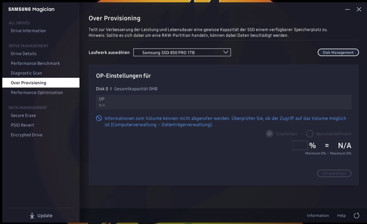

1. Overprovisioning ist seit dem Software-Update deaktiviert und lässt sich nicht mehr aktivieren die Meldung lautet:
Informationen zum Volume können nicht abgerufen werden. Überprüfen Sie, ob der Zugriff auf das Volume möglich ist (Computerverwaltung - Datentragerverwaltung)

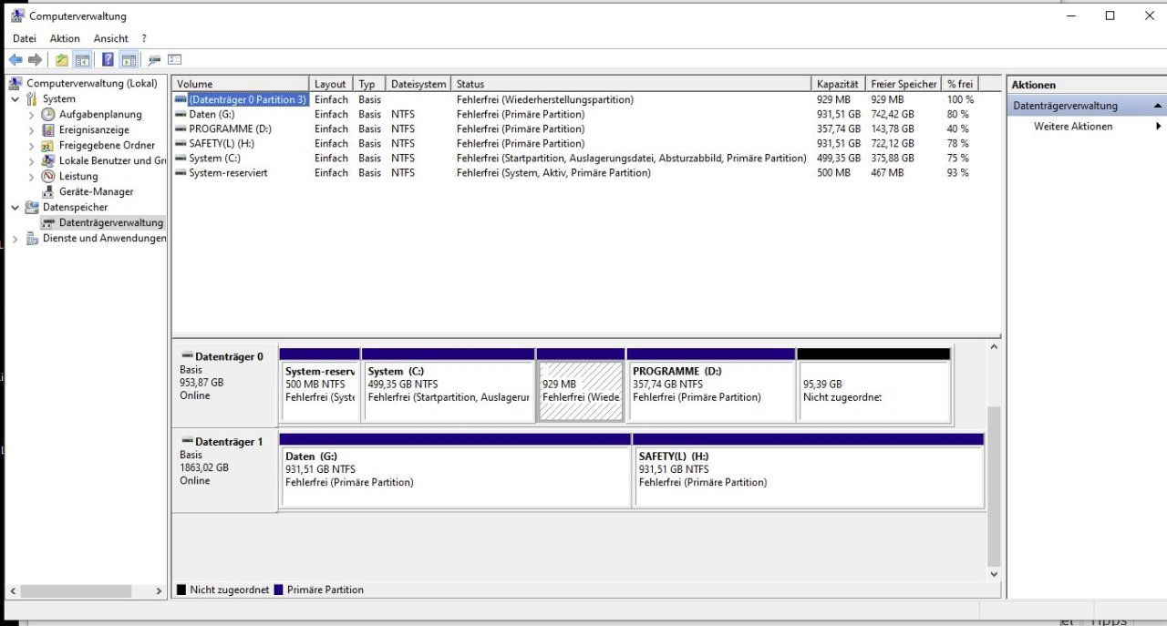

Knoeppken winnigorny1 „Hallo jofri62, also, die Freigabe der SamsungMagician.exe im überwachten Ordnerzugriff hat auch nichts gebracht. Wenn ich ...“
Wenn du Zeit hast, setze bitte mal ein Bild deiner Datenträgerverwaltung hier rein und beschreibe ob die "neue" Software von Samsung deine SMART-Werte auslesen kann, auch hier wäre ein Screenshot eventuell hilfreich.
Ich tanze nicht gerne auf 2 Hochzeiten, zumal PNs am Forum vorbei gehen, daher weitere Berichte nur noch hier. Zudem bat ich in meiner VK keine fachlichen Anfragen zu stellen. OK, für dich machte ich gerne mal eine Ausnahme. Zwinkernd
winnigorny1 Knoeppken „Wenn du Zeit hast, setze bitte mal ein Bild deiner Datenträgerverwaltung hier rein und beschreibe ob die neue Software von ...“
Danke. Werde mich an deine Bitte halten.

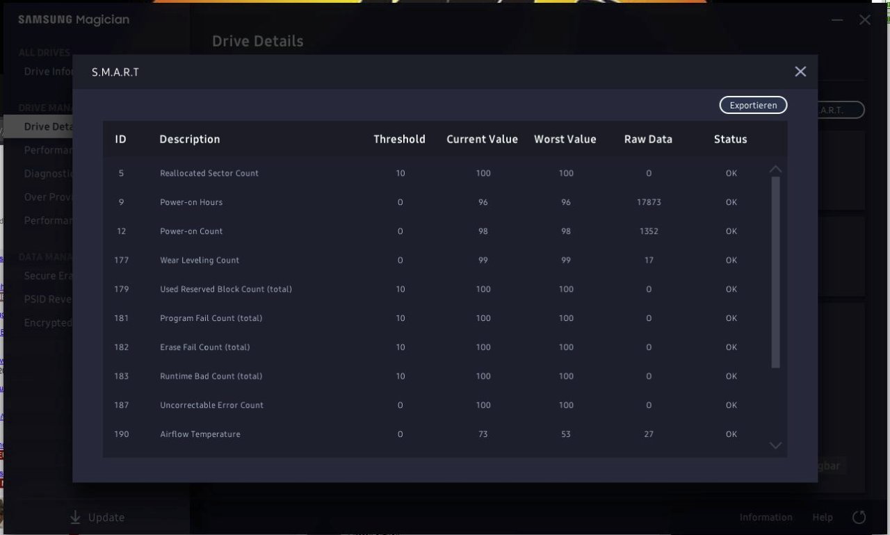

Also: Die S.M.A.R.T. Werte könnte ich nur als csv-Datei exportieren, hier also höchstwahrscheinlich nicht hier abbilden. Ein Screenshot aber kann nur einen Teil zeigen. Wenn ich da runterscrolle, sind aber alle Werte mit OK gekennzeichnet:

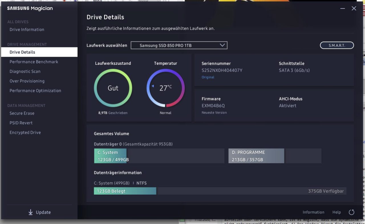

Datenträgerverwaltung sieht so aus:
Hier die Drive Details:
Und hier die Meldung, dass die Informationen nicht abgerufen werden können und ich überprüfen soll, ob Zugriff auf das Medium möglich ist:
Tja - die Datenträgerverwaltung gibt mir aus meiner Sicht darüber keine Mittel in die Hand - und eigentlich ist alles OK - auch das Alignment.... Und Windows selbst hat kein Problem damit, das Volume zu optimieren...
Knoeppken winnigorny1 „Danke. Werde mich an deine Bitte halten. Also: Die S.M.A.R.T. Werte könnte ich nur als csv-Datei exportieren, hier also ...“
Also deine vorherige Software von Samsung hat schon über 95 GB freigegeben oder besser der SSD "geklaut". Der Sinn der Sache ist halt, dass die SSD nicht vollgeschrieben oder voll belegt wird, damit noch Platz zum Reparieren bleibt. Das kann man auch selbst manuell in der Datenträgerverwaltung anlegen. Das ist jetzt bewusst laienhaft ausgedrückt. Die Software (auch die neuere) wird das nicht automatisch ändern, der Wert steht nun fest und Ende.
Dennoch alles OK, selbst wenn du die Samsung-Software nie mehr einsetzen und wenn du das Volumen erweitern würdest, also keinen unbelegten Platz auf dieser SSD hättest, wäre dennoch alles OK, da die heutigen (auch deine ) SSDs dieses selbst verwalten.
Da die Smartwerte angezeigt werden unter dieser Software, zeigt schon, dass die Software deine SSD generell erst einmal erkennt. Du brauchst dir also keine Sorgen um die Sicherheit oder Haltbarkeit deiner SSD machen, die SMART-Werte sehen für mich OK aus.
Du kannst also in Ruhe mal schauen, ob du diese Software zum Laufen bekommst (für deine Zwecke), später, wenn deine Aufträge erledigt sind und du brauchst dir keine Sorgen machen, wirklich nicht!
Der SSD geht es gut und das wird auch in den folgenden Jahren noch so bleiben, die ist "härter" als du denkst , auch ohne die Software von Samsung. Zwinkernd
