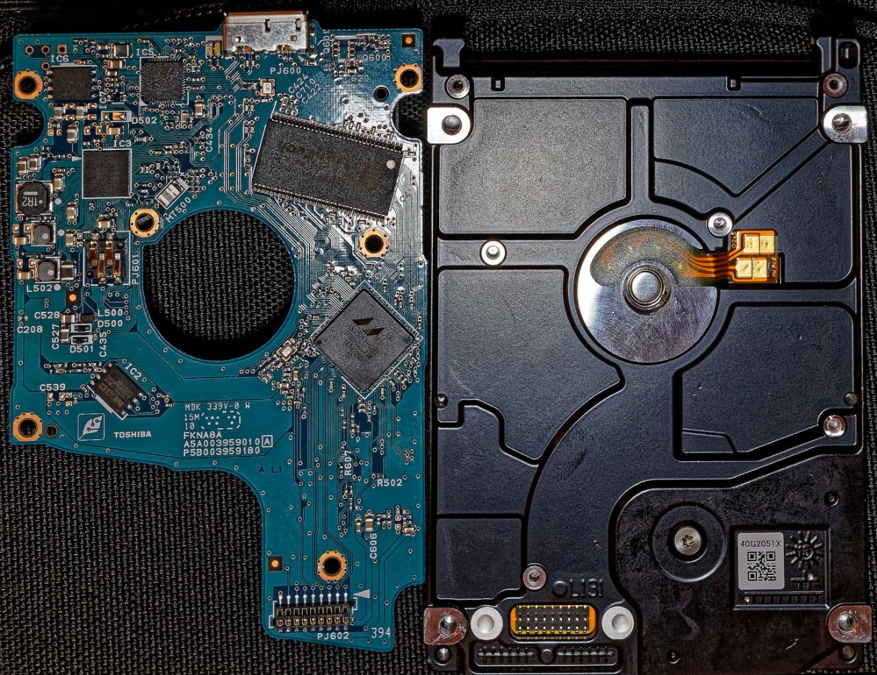

Die Toshiba konnte ich mit großem stabilen Messer öffnen ... habe die Platte im Schraubstock leicht eingespann und konnt das Messer so mit etwas Kraftaufwand in den Schlitz drücken und etwas kippeln ... wenn der Deckel entfernt ist, sieht man natürlich das die Ösen ausgerissen sind ... aber beim Zusammenbauen kann man das ja auch kleben oder sich sonst was einfallen lassen ... - das blöde ist allerdings, das Toshiba seine speziellen, nicht mit anderen Platten kompatiblen Anschlüsse verbaut. Da muß ich jetzt halt mal schauen, wie ich da weiter vorgehe ...
gelöscht_327925 Schleppy „Die Toshiba konnte ich mit großem stabilen Messer öffnen ... habe die Platte im Schraubstock leicht eingespann und konnt ...“

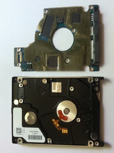

Jo - denn die meisten Dinger, die ich so kenne, haben lediglich an der Platte selber noch die Steckleiste dran und die kann man abziehen. Sieht dann so aus:
https://de.depositphotos.com/36938331/stock-photo-sata-connector-of-2-5.html

Da ich im www kein Foto finden konnte werde ich sie demnächst wieder hervor holen, demontieren und hier ein Foto einstellen.
Habe bitte etwas Gedult
Schleppy Nachtrag zu: „Da ich im www kein Foto finden konnte werde ich sie demnächst wieder hervor holen, demontieren und hier ein Foto ...“
Stelle doch hier mal ein Foto davon ein
Hatte gestern schon das Foto eingestellt, das scheint weg zu sein ...
Toshiba 2,5" 2TB

upssss...eben erst gesehen Überrascht, jetzt noch mit den Daten vom Label bei Ebay suchen und hoffen.

Wenn es wirklich der Motor ist (was sich am Anlaufgeräusch leicht feststellen lassen sollte), dann hilft m.E. auch eine Tauschplatine nicht mehr, wenn es angesichts des Preises ohnehin Sinn hat:
https://de.harddriveparts.com/toshiba-elektronik-platine-c-4.html
Wurde die Platine mit den passenden Anschlüssen nur mit dem integrierten USB-Controller und nicht mit einem SATA-Board hergestellt, hast Du spätestens jetzt so oder so verloren.
Da ist auf jeden Fall noch etwas Recherche nötig.
Schleppy gelöscht_189916 „Wenn schon Scheisse - dann richtig:- Wenn es wirklich der Motor ist was sich am Anlaufgeräusch leicht feststellen lassen ...“
Interessant, - Ja, wenn sie anlufen würde, täte ich auf alle Fälle in eine neue Platine investieren, - ist aber leider nichts zu hören und nichts fühlbar.

Wenn da Platte und der USB auf SATA Controller eine Einheit ist = fest verdongelt ist, dann ist da sowas von aus die Maus angesagt und nur ein professioneller Datenretter für wirklich viel Kohle kann da helfen und das ist so sicher wie das Amen in der Kirche!
https://www.youtube.com/watch?v=MLnBDPN3HwQ
Nur wenn man den Controller ziemlich leicht entfernen kann, dann kann man die Platte auch in nem PC einbauen und sonst absolut niemals.
Es gibt nicht nur von Toshiba beide Arten von USB Platten und 2TB Toshiba USB Platten sind AFAIK immer verdongelt.
Der einzige Sinn hinter einer Verdongelung ist übrigens jedem User den Einbau in einem PC unmöglich zu machen.
Die USB Platten wurden und werden teilweise viel billiger als Einzelplatten angeboten und nicht wenige User haben dann USB Platten gekauft und die in PC und Notebook eingebaut und einiges an Geld gespart...

Einzige und mehr oder weniger theoretische Option  ist eine Platine einer identischen Platte mit direktem SATA-Anschluss. Kannst ja nochmal mit einem aktuellen Knoppix und ddrescue Anlauf nehmen, aber im Prinzip sind wir durch:-(

also falls die Daten wichtig sind würde ich auf jeden Fall nach einer identischen Platte (Ebay) mit Größe/ Herstellungs Datum/ ~Firmwarestand suchen. Da genügt auch ein lesbares Foto vom Label zum Vergleichen.
Daß es den Motor da vollständig zerlegt hat glaube ich nicht mal, eher Kontaktproblem an der Buchse/Platine.
Mit dem richtigen Werkzeug (Torx/Kreuzschlitz?) ist die Platine relativ schnell gewechselt und dann hat man zumindest ne kleine Chance und ein gutes Gefühl ;-)

Die Kontakte für den Motor habe ich bereits etwas strammer eingestell, allerdings ohne Erfolg.
gelöscht_327925 Schleppy „Die Kontakte für den Motor habe ich bereits etwas strammer eingestell, allerdings ohne Erfolg.“
An den Federkontakten wird es eher nicht liegen und ob man an Buchse-Platine was erkennt ist auch fraglich.
Selbst wenn du mit nem USB Mikroskop was erkennst müsstest du wohl mindestens die Buchse tauschen.

Werde es bestenfalls noch mal mit Knoppix versuchen ... - an den Kontakten konnte ich nichts negatives finden.

Alpha13 Schleppy „Controllerplatine ist verschraubt“
Nur ein professioneller Datenretter und viele Hundert € löhnen hilft dann da noch!
Schleppy gelöscht_189916 „Da hat sich wahrscheinlich der USB-Controller der Platte verabschiedet. Einzige Option ist in diesem Fall der Ausbau der ...“
Danke, - dann brauche ich nicht länger mittels div. Software und auch nicht weiter mit Linux rumprobieren. Kuck ich, ob ich noch eine Externe habe bei der das Gehäuse problemlos zu öffnen ist und dann ...
