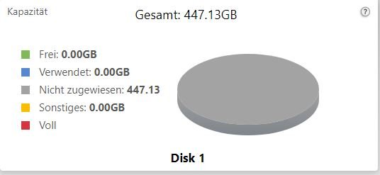

Ich mache regelmäßige Backups mit Acronis True Image 2015 auf einem USB Stick.
Heute war mein ACER Aspire 5 Laptop dran. Die Backup-Platte ist über USB3 am Laptop angeschlossen. Beim Booten des USB Sticks mit der Acronis Software lief alles normal. Nachdem AcronisBootableMedia.iso gestartet war erschien ein etwas anderes Acronis Logo. Die Einstellungen Quell-und Zielplatte aktiviert und den Clonvorgang gestartet. Nach unüblich langer  Zeit meldet True Image:
Schreiben der Daten auf die Festplatte fehlgeschlagen.
Schreiben in Sektor266.032 der Festplatte "1" fehlgeschlagen.
Direkte RAW-Operation fehlgeschlagen (0x590001)
Input/output Error (0xFFF1)
Dann "wiederholen" "Ignorieren"..."abbrechen". Ich habe dann abgebrochen und Acronis erneut gestartet. Dabei wird die Platte als "Nicht zugeordnet/nicht unterstützt" bezeichnet.
Wie kann ich die nicht zugeodnete SSD prüfen/reaktivieren?

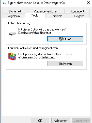

Das weist doch eigentlich auf defekte Sektoren hin. Lass doch einfach mal eine Datenträgerüberprüfung drüberlaufen - mit automatischer Reparatur.
Natürlich für die Platte, welche da angemeckert wird.
gelöscht_35042 fbe „True Image Festplatte defekt?“
In der Datenträgerverwaltung wieder zuordnen und dann chkdsk c: (oder anderen Laufwerksbuchstabe) /f /r ausführen.
Müsstes du aber längst alles wissen..
Und den gleichen Befehl dann auch mal für die c-Platte machen, dann ist Ruhe..

Alpha13 fbe „@all, Die Sandisk SSD Plus war per USB3 am Laptop angeschlossen.Nach der Fehlermeldung war die Zuordnung der Platte ...“
hjb fbe „@all, Die Sandisk SSD Plus war per USB3 am Laptop angeschlossen.Nach der Fehlermeldung war die Zuordnung der Platte ...“
Du hast da als "nicht zugewiesenen Speicherplatz" knapp 450 GB stehen. Ich würde da an deiner Stelle mal die Partitionstabelle überprüfen bzw. neu erstellen, die hast du dir da anscheinend zerschossen. Kannst du mit Testdisk erledigen  (wie das unter Linux geht, will ich dir lieber nicht sagen, sonst kommst du sowieso ins Schleudern, obwohl es da eigentlich Ruck-Zuck und ganz einfach geht).

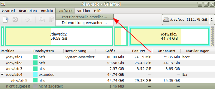

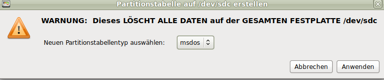

Wenn ich 'ne neue Partitionstabelle erstelle, dann werden automatisch dabei alle Daten auf der Platte gelöscht. Das geht unter Linux mit dem Tool gparted, das sieht dann so aus:
Das hier habe ich nur zu "Demonstrationszwecken" gemacht, damit ich die Bildchen machen konnte und dann nicht weiter durchgeführt. Wenn man eine neue Partitionstabelle schreiben will, dann muss man natürlich die Platte unter Linux erst aushängen, danach die Partitionen löschen und dann kann man die Partitionstabelle für die gesamte Platte schreiben. Wenn man dann den Punkt, auf den mein roter Pfeil verweist, anklickt, dann geht dieses Fenster auf:
Danach ist die Platte platt :-)) - und man kann sie neu einteilen und partitionieren.
Da ich auf dem Screenshot von @fbe gesehen habe, dass er da "unzugeordneten" Speicherplatz in der Größe der gesamten Festplatte/SSD hat, ging ich davon aus, dass er eben die Partitionstabelle zerschossen hat. Deswegen mein Hinweis, dass er die mal mit testdisk entweder reparieren oder neu schreiben soll.
Mal sehen, vielleicht meldet sich @alpha13 ja nochmal zu diesem Thema.
Ach ja: Bei der Platte, welche ich da zu Demonstrationszwecken benutzt habe, handelt es sich um eine SSD.

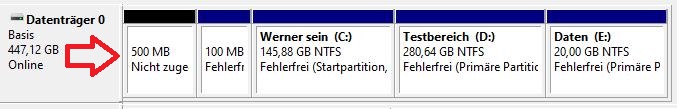

Ich habe auf meiner SSD auch einen Bereich, der nicht zugewiesen ist.
Das sind aber nur 500 MB. Da kann ich mit der Datenträgerverwaltung aber einen Laufwerksbuchstaben zuweisen und das dann formatieren.
Ob das bei Dir noch geht, weiß ich nicht.
Da war früher mal eine Wiederherstellunsgpartition drin.
Das habe ich aber mit Diskpart vernichtet.
