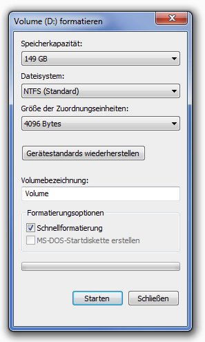

Bei den Formatierungsoptionen unter Windows lässt sich die Clustergröße = Größe der Zuordnungseinheiten einstellen:
mawe2 swiftgoon „Von Windows-Installation habe ich auch nichts geschrieben. Bei den Formatierungsoptionen unter Windows lässt sich die ...“
Das ist doch klar.
Aber wenn man Windows auf einer SSD neu installiert, wird man doch kaum die SSD vorher in einem anderen System formatieren, nur um auf die Clustergröße Einfluß nehmen zu können.
Schließlich ist es ja eine sinnvolle Praxis, bei der Neuinstallation erstmal alle Partitionen zu löschen und neu anzulegen. Dementsprechend wird dann auch (automatisch) neu formatiert. Die Formatierungsoptionen kann man dabei aber nicht beeinflussen.
