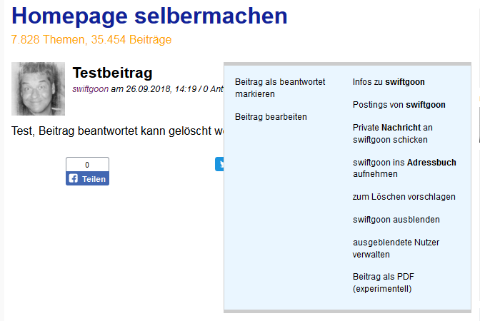

swiftgoon Koerperkenner „Hallo swiftgoon! Wie macht man das? Frdl. Gruß Koerperkenner“
Oben bei deinem Beitag auf Optionen klicken, und dann auf
"Beitrag als beantwortet markieren" klicken.
