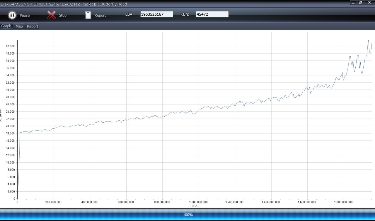

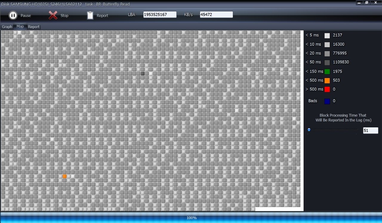

hobi2000 Nachtrag zu: „HD defekt? - SMART Daten sagen was anderes“
ich habe Euch von ChrystalInfo dessen Ergebnis hier beigefügt und von HDScan ebenso.
Laut Chrystal wäre alles auf grün, daher die Frage, sollte ich die Platte austauschen gegen eine neue oder hält die alte Samsung noch 10 Jahre Zwinkernd ?

Alpha13 hddiesel „Hallo Hobi, meine ältesten Platten im PC, haben ca. 29120 Betriebstunden, bei den relevanten Daten steht noch die 0. Deine ...“
Jenau so ist das da und das Klacken unterstützt das noch immens!
https://dkrivosija.files.wordpress.com/2011/02/hdtune_benchmark_samsung_hd103sj.png
http://www.ssd-test.de/testbericht/vergleich/samsung-spinpoint-f3-hd103sj-1000gb-35-zoll-1aj10001/hdtune.html
https://www.heise.de/download/product/hd-tune-25421
Zudem muß die Platte auch quasi ultralahm geworden sein!
Wenn da der Average = Durchschnitt mit HDTune bei unter 70MB/s liegt und die Access Time bei >40ms ist Sie sowas von definitiv nicht mehr gesund...
Übrigens beschreibt man auch Datenplatten nicht quasi bis zum Ende, rund 5% sollten immer frei sein und bei Systemplatten müßen absolut immer mindestens 10% frei sein von C:\!
https://www.google.de/search?safe=off&ei=yOpyWsCAGJHekgXFxbfgCQ&q=HD103SJ+click+of+death&oq=HD103SJ+click+of+death&gs_l=psy-ab.12...2846.4879.0.6663.2.2.0.0.0.0.106.106.0j1.2.0....0...1.1.64.psy-ab..0.1.292.6..35i39k1.293.YbhHSiveLM0
Zudem ist die HD103SJ schon sehr lange für Ausfälle bekannt...

nemesis² hobi2000 „Hallo, ich habe Euch von ChrystalInfo dessen Ergebnis hier beigefügt und von HDScan ebenso. Laut Chrystal wäre alles auf ...“
sollte ich die Platte austauschen gegen eine neue oder hält die alte Samsung noch 10 Jahre ?
Sieht doch gut aus, da sind aber 503 orangefarbene Blöcke, das ist relativ viel, die 1975 grünen sind auch etwas viel/auffällig. Du solltest deshalb die ganze Platte mal neu schreiben (und dann wieder testen). Das Ergebnis müsste deutlich besser aussehen. Danach ist die fit für die nächsten Jahre bzw. bis sie wirklich verreckt. Die ist definitiv noch zu Schade zum wegschmeißen!
Alpha13 nemesis² „Sieht doch gut aus, da sind aber 503 orangefarbene Blöcke, das ist relativ viel, die 1975 grünen sind auch etwas ...“
Bei relativ sicher 51ms Access Time noch gut (von den anderen Sachen mal garnicht zu reden)???
Du beliebst zu scherzen...
nemesis² Alpha13 „Bei relativ sicher 51ms Access Time noch gut von den anderen Sachen mal garnicht zu reden ??? Du beliebst zu scherzen...“
Hast recht, auf die Zugriffszeit (5-50 ms) hatte ich gar nicht groß geschaut. Falls es nach dem Neuschreiben nicht signifikant besser würde, dann bliebe doch nur noch die Verwendung als Testplatte für Images etc. - aber keine kleineren und wichtigen Daten.

Alpha13 nemesis² „Hast recht, auf die Zugriffszeit 5-50 ms hatte ich gar nicht groß geschaut. Falls es nach dem Neuschreiben nicht ...“
Dürfte bei seinem Tool schon diese durchschnittliche Access Time sein.
Zudem schiebt die HDD nach seinem Tool im Durchschnitt < 30MB/s rüber (ultralahm schimpft sich das) und nicht die normalen  > 110MB/s, das sind schon eindeutige Indizien.
