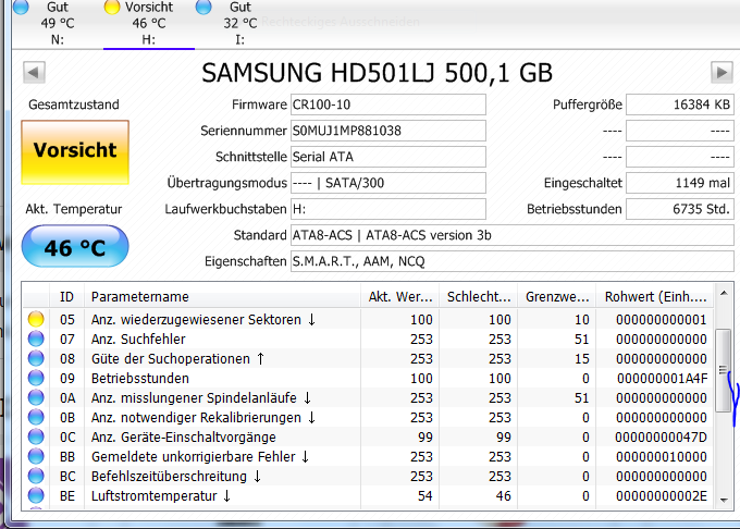

Nachdem ich den PC gecheckt habe, nun auch FP.
Meine Hauptplatte mit Programm gecheckt, s. Foto.
Leider sagen mir O5 und C5 in gelb nichts. Ist die FP bald hinüber?

gelöscht_189916 rocklady „Test m. Crystaldisk zeigt gelb, FP Schrott?“
Hast Du die Platte evtl. mehrmals z.B. über den Reset-Taster hart ausgeschaltet?
Dann könnte das die Ursache sein. Für einen Test mit einem Hersteller-Tool wirst Du ggf. hier fündig, da Samsung inzwischen bei Seagate gelandet ist:
http://www.seagate.com/de/de/support/by-product/internal/
Wahrscheinlich läuft das dann über die Seatools oder Du gibst die Seriennummer Deiner Platte direkt ein. Unabhängig vom Ergebnis mache auf jeden Fall ein Backup.
gelöscht_238890 gelöscht_189916 „Hast Du die Platte evtl. mehrmals z.B. über den Reset-Taster hart ausgeschaltet? Dann könnte das die Ursache sein. Für ...“
Und senke die Temperaturen, Festplatten lieben es nicht so warm.Lächelnd

rocklady gelöscht_189916 „Hast Du die Platte evtl. mehrmals z.B. über den Reset-Taster hart ausgeschaltet? Dann könnte das die Ursache sein. Für ...“
Hallo und lieben Dank dafür.
Ja, Reset Taste könnte die Ursache sein.
Benötige ein gut bedienbares Programm in deutscher Sprache. Kannst du mir ein Freeware
empfehlen?
Auf Seagate hätte ich Dussel auch kommen können, da mir bekannt ist, daß Samsung= Seagate.
Manche sagen, daß man auf solche FP Testprogramme nicht soviel geben soll, aber die FP ist
mit fast 7000Arbeitsstd. glaube ich fast ausgereizt. Ist auch schon ein paar Jahre im PC.

giana0212 rocklady „Hallo, der unterste Link von geizhals mit der 10ezex reizt mich schon. Bislang bin ich immer mit 500GB ausgekommen. Meine ...“
Hi, Rocklady.
Die schneller drehende Platte muß nicht unbedingt schneller sein, es kommt auch darauf an, wie sie mechanisch aufgebaut ist. Verwendet die große Platte intern die gleiche Menge einzelner Platten, oder werden bei mehreren Platten gleichzeitige intelligent gesteuerte Zugriffe möglich, so ist die große wahrscheinlich schneller. Sehr viel schneller ist jedoch eine SSD. Die Übertragungsrate etwa Faktor 5-7. Die Zugriffszeit bis zu Faktor 10000. Und genau dieser Wert lässt eine SSD unfassbar schnell erscheinen. Sollte also der Kauf einer Systemplatte anstehen, würde ich eine SSD bevorzugen.
Welche HD letztlich schneller ist, steht im jeweiligen Datenblatt. Selbst, wenn die langsamer drehende Platte etwas langsamer sein sollte, sie macht weniger Lärm und verbraucht weniger Strom und ist dadurch dann vielleicht der bessere Kauf. Langsamer drehende Platten haben auch oft eine höhere Lebenserwartung.
