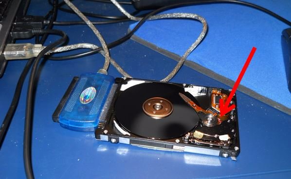

booboo1 Benni4 „Festplatte selber "reparieren" / Geräusch unbekannt“
Hatte auch schon
Mal so einen Fall.was war es, die platine die am Laufwerk angeschraubt ist mit Federkontakten  verbunden .Abgeschraubt angeschraubt ung die Platte wurde wieder erkannt.2,5 Platte sichern und die Daten sind gerettet.Die Platte funktioniert immer noch!!!

Urs Jaeck Benni4 „Festplatte selber "reparieren" / Geräusch unbekannt“
Hi benni4
Ich kenne das Geräusch. Die HD findet den Einsprungpunkt nicht mehr. Die HD holt sich beim Start die nötigen Infos im MBR um die Dateistruktur im Explorer anzuzeigen.
Wenn du die HD bereits offen hast probiere folgendes:
(ES BRAUCHT GEDULD)
OK, nimm einen Zahnstocher -  ja kein Metall - nun stell die Platte ab. Starte den PC neu. Nun beobachtet du was der Lesekopf macht. Lass den ruhig eine zeit lang rattern. Bis wo geht der Lesekopf? Nun, wenn du denkst du hast den Bewegungsablauf genügend lang studiert, gehst du mit dem Zahnstocher oben am hinteren Ende des Lesekopfs und blockierst den Lesekopf wenn er wieder von innen nach außen will nur einen kurzen Moment, dann lass ihn wieder frei schwingen.
Beobachte genau was auf dem Dateiexplorer passiert. Findet die HD nach dem Blockieren den richtigen Start und wird wieder angezeigt, dann ja nicht mehr ausschalten is die Daten auf eine andere HD kopiert sind. Es funzt ev nicht beim ersten Versuch, nicht aufgeben und nochmal von vorne.
viel Glück
Urs
Benni4 Urs Jaeck „Hi benni4 Ich kenne das Geräusch. Die HD findet den Einsprungpunkt nicht mehr. Die HD holt sich beim Start die nötigen ...“

vielen dank für deine ausführliche antwort. klingt abenteuerlich :) zumal ich schon mehrfach gelesen habe, dass eine festplatte exakt die luftzirkulation bei geschlossenem gehäuse braucht, um auch wirklich den lesekopf die paar nanometer über der platte schweben zu lassen... (also für alle die es vielleicht nachmachen wollen).
nachdem ich keine anderen möglichkeiten mehr sah, habe ich das mal gemacht. leider ohne erfolg. der lesekopf geht immer von der parkposition zu einer der innersten spuren (vermutlich spur 0).
ich bin aber auch nicht sicher, ob ich deine anweisung richtig verstanden habe: ich habe den lesekopf mit dem zahnstocher davon abgehalten, in parkposition zu gehen und dafür nochmal auf spur 0 zu verweilen. in die andere richtung bräuchte ich zumindest mehr kraft, um den lesekopf davon abzuhalten, spur 0 zu erreichen.viele grüßebenni
Urs Jaeck Benni4 „hallo urs, vielen dank für deine ausführliche antwort. klingt abenteuerlich : zumal ich schon mehrfach gelesen habe, dass ...“

tut mir leid das zu hören. Du hast nichts fasch gemacht. Wenn Du noch kannst probiere auch wie gesagt den Rückweg zu blockieren, ev mit einem Bleistift, ist etwas griffiger und man kann die Kraft besser auf die Rückseite des Lesekopfes bringen. Von wegen abenteuerlich, ich hatte nie Probleme mit offenen HD's. Ich hänge noch ein Bild an. Zur Verdeutlichung habe noch   einen Pfeil auf den Punkt gerichtet an dem man  Lesearm am besten bremsen kann. So habe ich meinen Arbeitskollegen demonstriert wie eine HD arbeitet. Gruss Urs
Benni4 Urs Jaeck „hi benni tut mir leid das zu hören. Du hast nichts fasch gemacht. Wenn Du noch kannst probiere auch wie gesagt den ...“

habe mittlerweile auch den lesekopf in beide richtungen blockieren können (mit etwas mehr kraft als in die andere richtung). aber leider hatte ich trotzdem keinen erfolg.
also nochmal die frage: die aufgabe war es, den lesekopf in spur 0 (also ganz innen) kurz zu fixieren, in der hoffnung, dass er dann noch den richtigen einsprungpunkt findet, richtig?
bei der ersten bewegung geht der arm nämlich auch nur den halben weg. erst ab der zweiten bewegung geht er immer zur spur 0. vielleicht müsste ich einmal diese erste bewegung abfangen - aber dafür muss ich schnell sein...

Hallo benni
Ja, probiere auch noch diese Variante mit dem halben weg.
