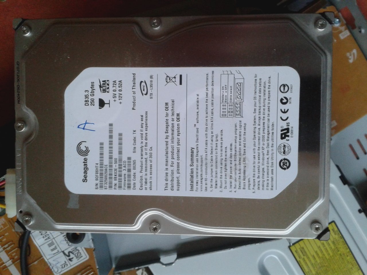

Festplatte habe ich ausgebaut, Foto anbei.
In altes IDE Gehäuse gewuppt, und per USB wird dank deinem Link .formatiert.
Ich hoffe, es wird nicht abgebrochen, bleibt stehen, o. Ä. Ist schon bei 20%.
Leises freu.
Falls es dann doch in die Hose geht, muß ich identische Platte kaufen, oder geht
auch eine WD? Ich habe noch eine, zwar kleiner mit 160GB, aber das würde reichen erst
einmal.
2. Frage: Es waren noch Dateien auf der FP, die ich auf PC gesichert habe. Ist das
evtl. Firmware, die ich nach Formatierung aufspielen muß? Du sagtest, daß sich die
FP selbst initiiert nach Wiedereinbau. Nu weiß ich nicht genau.
Nochmals lieben Dank!!! Melde dich, o.k?
Liebe Grüße, rocklady
Seagate FP

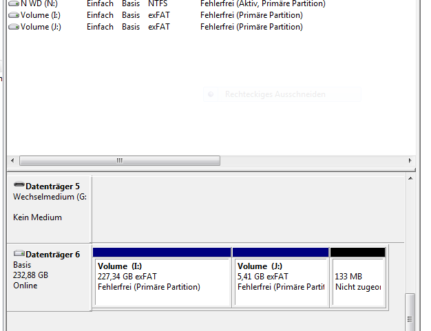

Muß ich die FP ggf. doch am PC in der Datenträgerverwaltung initialisieren?

gelöscht_35042 rocklady „Hallo, leider nimmt er nix. Aufnahmezeit, die zur Verfügung steht: 00:00. Er macht nix. Programmierung blinkt, statt ...“
Mach das mal und formatiere sie dann mit FAT
rocklady gelöscht_35042 „Muß ich die FP ggf. doch am PC in der Datenträgerverwaltung initialisieren? Mach das mal und formatiere sie dann mit FAT Gruß“

Kannst du mal gerade schauen, bitte?
War nur exFAT möglich, und die letzte Partition ist in der Datenträgerverw. als
nicht zugeordnet betitelt. Da ist doch etwas falschgelaufen. Kannst du mir
schreiben was?
1.Versuch
gelöscht_35042 rocklady „Kannst du mal gerade schauen, bitte? War nur exFAT möglich, und die letzte Partition ist in der Datenträgerverw. als ...“
Das wird so nix!
Alles wieder löschen und eine Partition erstellen. Ich fürchte, es läuft auf Linux hinaus, da es in deinen Dateien einen Ordner mit Unix gibt.
https://de.wikipedia.org/wiki/Unix
Schaue doch noch mal genauestens an der Kiste auf alle Typenschilder, ob es da noch eine andere Bezeichnung gibt!!
Absolut ungewöhnlich ist, dass es unter deiner Bezeichnung keinerlei Infos im Netz gibt. Auch bei Samsung ist die Kiste mit der Bezeichnung unbekannt..

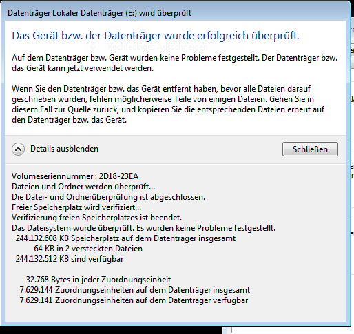

rocklady Nachtrag zu: „Hallo luttyy, es ist passiert!!!! das Programm von chip erkennt die FP, und es formatiert gerade in FAT32. Du bist der ...“
Nachtrag.
Programm ist durchgelaufen ohne Probleme. :-))))
Hänge das Ergebnis der anschließenden Datenträgerüberprüfung an.
Dateien nun draufspielen, dann einbauen? LG, rocklady
Datenträgerprüfung
gelöscht_35042 rocklady „Hallo luttyy, es ist passiert!!!! das Programm von chip erkennt die FP, und es formatiert gerade in FAT32. Du bist der ...“
Erst mal die Platte so einbauen.
